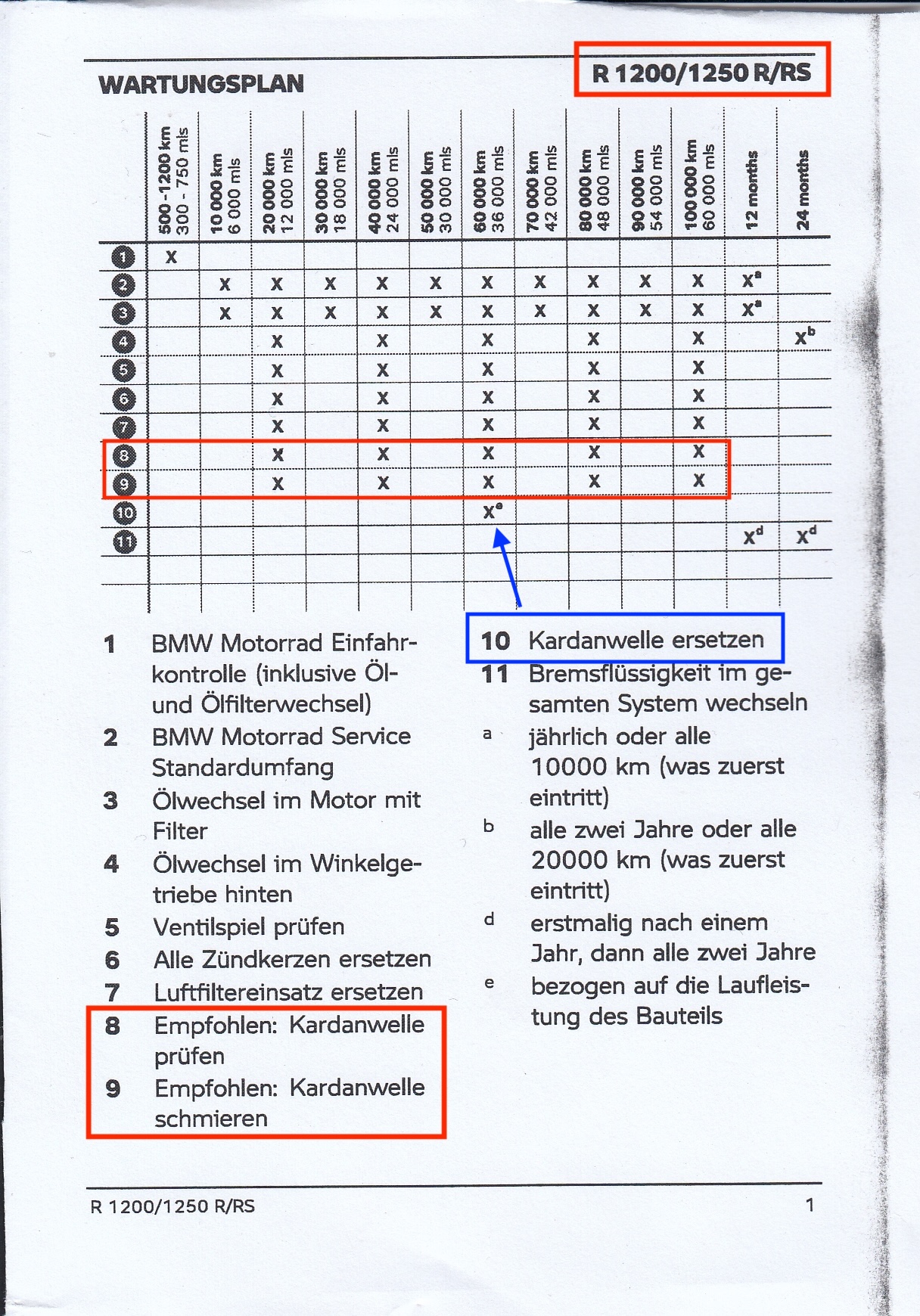

Ich habe jetzt gerade von BMW die Nachricht bezüglich Kardanthema bekommen.
In dem Schreiben stand, dass ein geänderter Wartungsplan beigelegt sein sollte.
Fehlte aber leider. Nach Anruf habe ich jetzt einen Wartungsplan per Mail bekommen.
Ich habe mir den angeschaut, bezüglich Kardan so weit so gut aber es fehlt jetzt im Wartungsplan
der bisherige Punkt 8 „Ölwechsel in der Teleskopgabel“ (alle 30 T km).
Ist der nun obsolet oder hat man da R/RS und GS in einen Topf geworfen, die GS hat ja den Telelever vorn?
Weissblau

Pazific hat geschrieben: 6. Juli 2024, 12:21 Ich habe jetzt gerade von BMW die Nachricht bezüglich Kardanthema bekommen.
Wartungsplan siehe hier:
(862.59 KiB) Noch nie heruntergeladen
BMW hat vor kurzem die bisherige komplette Gabelüberholung bei 30.000 km gestrichen. Soweit erstmal ok.
Stattdessen soll nur noch bei einem akuten Fall von Schaden, Undichtigkeit was an der Gabel gemacht werden.
Aus meiner Sicht nicht alles nachvollziehbar, speziell in Bezug auf das irgendwann uralte Öl in der Gabel!
Ehrlich, ich mag ja meine R1200R LC. Aber das was BMW mittlerweile da beim Kardan (vergammelte Wellen, Gelenke + Loch in den Kardantunnel bohren + eine "Gummitülle" in das unbehandelte Loch stecken, bei der dann auch nie alles an Wasser abfliessen kann ....) + das mit "kein Gabelöl wechseln müssen", macht ....... würde mich heutzutage fast schon veranlassen keine BMW mehr neu zu kaufen.
(Ok, eine neue werde ich mir sowieso nie wieder kaufen; persönliche Gründe. Meine zwei (BMW + MT09 SP) reichen erstmal.)

@Weissblau
Den Plan habe ich per Mail auch bekommen, die schlechte Qualität ist auch bei Deinem Bild zu sehen.
Die Fußnote „a“ ist kaum zu erkennen, extrem schlechte Auflösung.
Bezüglich Qualität schon erstaunlich, wie man den Vorteil Kardan kaputt gemacht hat.
Es hat ja mal funktioniert.
Das mit dem Gabelöl erinnert an die Diskussion bei den Autos bei Haldex Kupplung und angeblich lebenslange Ölfüllung.
Das kann m.E. so nicht funktionieren. Aber solange die Erbsenzähler die Hoheit über die Entwicklungsingenieure haben und Kosten über Qualität gestellt wird, kann es nicht besser werden. Bestes aktuelles Beispiel Boeing.

Pazific hat geschrieben: 8. Juli 2024, 10:16 …die schlechte Qualität ist auch bei Deinem Bild zu sehen.
Die Qualität von dem verlinkten Bild ist doch 1a. Wie schaust du es denn an? Ich kann das „a“ der Fußnote stark vergrößern, es bleibt super lesbar. Halt wie ein 300dpi Scan.
R1300R ASA 2025

most hat geschrieben: 8. Juli 2024, 14:18 ??
Nee, vielleicht falsch ausgedrückt, falsche Stelle, schau mal oben in der Tabelle.
Jedenfalls hätte ich von BMW Einlegeblätter für das Serviceheft erwartet, die Druckqualität aufweisen.

#288 Beitrag von Weissblau »
Der Wartungsplan ist keine direkte Fotokopie!
Er ist ein Screenshot, dessen Datei ich dann noch für das Forum verkleinert habe.
