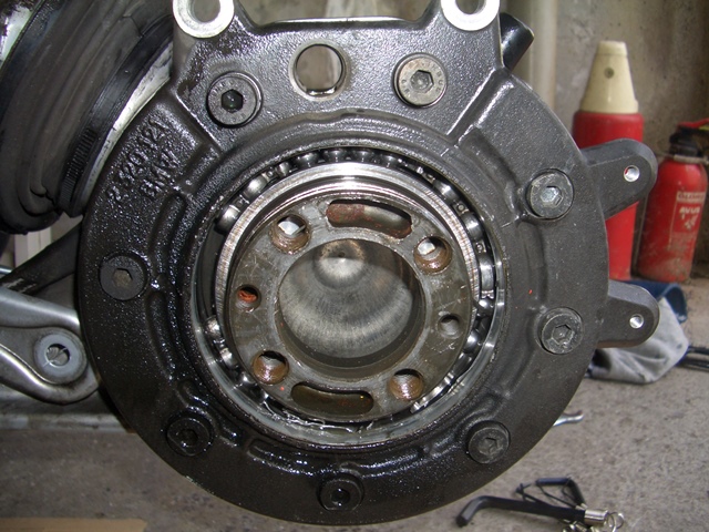

letztes WE mit dem Mech meines geringsten Misstrauens den Monotracer mittels Hebebühne in arbeitsgerechte Position gebracht und festgestellt:
das Hinterrad hat genügend Luft, sitzt, passt und wackelt
welch glückliche Fügung des Schicksals: ein neu aufgebautes HAG ist bereits unterwegs
Fazit: der Turbo Monotracer kriegt in den nächsten Tagen einen neuen EA spendiert
danke Euch allen hier im Forum für die zahlreichen lösungsorientierten Tipps

Pleiten, Pech und Pannen (what else)
das neu aufgebaute HAG ist beim Mech meines geringsten MIsstrauens angekommen und - oh Schreck - hatte dieser ein fünftes, zentrisches Gewinde vermisst.
ScheiBe!
Weder ich noch Michael haben gewusst, dass nach einigen bedauernswerten Zwischenfällen,
wo sich das eine oder andere Eco bei 200 kmh^-1 des Hinterrades befreit nur noch auf der hinteren Bremscheibe fortbewegt hatte
bei Peraves nur noch Fünflochteller verbaut worden sind.
Zurück auf Feld eins oder besser gesagt, zurück ̶z̶̶u̶̶ ̶̶Lü̶̶c̶̶k̶ zum Bonner
und die Eigenössische Motorfahrzeugkontrolle MFK [translate CH > D: TÜV] hat auch schon wieder Interesse an meinem Fz bekundet.
Das Leben ist nicht immer lustig, aber es wird einem nie langweilig!
ScheiBe!

Hat er dein 5. Loch gebohrt?
Die Details sind ein ewiger Mist
und lassen einen immer wieder stolpern.
- bad boy
- Beiträge: 425
- Registriert: 6. März 2011, 22:35
- Mopped(s): '97 Peraves SuperEcomobil 1200
- Wohnort: Zentralschweiz
Re: Peraves SuperEcomobile (R) und Monotracer(R) - mit dem Herzen der K1200RS (589)
Nö.
Er hatte zunächst das Standart-Teil verbaut und verschickt:
(C) GS Forum https://www.gs-forum.eu/attachments/cim ... pg.173829/
Nach kurzer Rücksprache mit dem Mech meines geringsten Misstrauens hatte er sofort die OEM Teilenummer des richtigerweise zu verbauenden Fünflochtellers gewusst und das Teil auch gleich bestellt:
(C) Till https://www.tills.de/images/product_ima ... b%2020.jpg
Ja, natürlich. Sonst wäre das Leben ja zu einfach.wolfgang hat geschrieben: 8. Juli 2020, 00:29 Die Details sind ein ewiger Mistund lassen einen immer wieder stolpern.

so, neu aufgebauten EA 34:13 eingebaut, mit frischem Diff-Öl 75W-140 mit einem Schuss MoS2 befüllt.
mein herzlicher Dank geht an den Bonner Michael, der mir ein HAG glasperlengestrahlt, danach mit einem Epoxyharz versiegelt und alle Einzelteile neu beschafft, verbaut und mittels Distanzscheiben das korrekte Tragbild erreicht hat.
das mir vorgängig aufgefallene Singen des EA ist jetzt weg, zudem wird er jetzt nicht mehr so heiss
gleichzeitig mit meinem Mech des geringsten Misstrauens alle sicherheitsrelevanten Teile auf der Bühne angeschaut, dabei auch gleich Felgen poliert und untere Verkleidung gereinigt
nun sehe ich dem morgigen MFK-Termin (für nicht-CH: TÜV) gelassen entgegen
