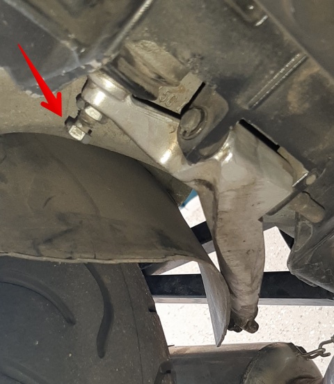

Wie David, fahre ich ja auch so eine schöne Zigarre / Kiste. Allerdings als Monotracer (Nachfolger des Ecos) mit K1200LT Motor.
Als ich die Kiste bekommen habe, hatte sie seit 2011 mal grade keine 8.000 km gelaufen, da der Vorbesitzer irgendwie nicht mit ihr zurecht kam. Entsprechend waren auch ein paar Standschäden zu verzeichnen.
Nach kurzer Zeit machte sich dann leider auch eine rutschende Kupplung bemerkbar. Dies konnte aber dadurch behoben werden, dass unter dem Getriebe die kleine Stellschraube 1/4 Umdrehung rausgedreht wurde. Seit dem lief alles wieder super. Jetzt nach 6.000km, innerhalb von einem knappen halben Jahr, trat die rutschende Kupplung leider wieder auf.
Also habe ich die Schraube wieder 1/4 Umdrehung rausgedreht und die Kupplung schleift nicht mehr.
Das das nicht wirklich eine Lösung auf Dauer ist, ist mir schon klar. Aber wie oft kann man das eigentlich machen? Wie lange kann man mit sowas noch rumfahren? Oder sammle ich mir damit ggf. Folgeschäden ein?
Ich vermute mal, dass nicht der Wellendichtring defekt ist, da die Kupplung wieder packt. Wenn Öl drin wäre, würde sie vermutlich garnicht mehr packen? Eher vermute ich, dass der Vorbesitzer ständig mit halb gedrückter Kupplung rumgefahren ist und sie zu viel hat schleifen lassen. Würde auch zu dem Bild passen, dass die Bremsklötze hinten nach 8.000km bis auf 2mm runter gefahren waren und eines morgens ein Bremsbelag neben dem Hinterrad lag und sich von dem Bremsklotzträger gelöst / verabschiedet hatte.
Wie auch immer, wird über kurz oder lang eine neue Kupplung + ggf. Dichtring fällig sein. Aber am liebsten bitte erst im Winter, wenn ich ehe nicht zum Fahren komme….
Was meint Ihr dazu? Besten Dank für Eure Einschätzung.
VlG
- xxx.jpg (87.8 KiB) 237 mal betrachtet
Re: Peraves SuperEcomobile (R) und Monotracer(R) - mit dem Herzen der K1200RS (589)
Ich weis nicht wie eine lt-Betätigung aufgebaut ist. So ist es an der K12RS auf jedenfall nicht. Es gibt da nichts zum einstellen, außer das lüftspiel am Geber.
Die Einstellung bei dir sollte so gehen, kontermutter lösen, Schraube rausdrehend, von Hand auf Block reindrehen, dann eine 1/8 bis 1/4 Umdrehung zurück und kontern. Gut sollte es damit sein.
Wenn Du die Schraube rausdrehst verlängerst Du den Weg des Kupplungshebels. Und verschiebt den Punkt am oberen Hebel an dem die Kupplung arbeitet.
Die Einstellroutine ist normalerweise die folgende:
Denn im unbetätigten Zustand drückt die Tellerfeder auf das Kupplungspaket.
Wenn Du den Hebel ziehst, wird erst das Spiel im Zug, dann das Spiel im Betätigungssystem (Betätigungsschraube, Drucklager, Schubstange zur Tellerfeder) eliminiert.
Danach drückt das System auf das Zentrum der Tellerfeder und entspannt das Kupplungssystem.
Wenn ne K Kupplung rutscht ist meistens der O Ring hinter der Zentralmutter des Kupplungsträgers defekt
Die Kupplung verölt langsam.
Ich denke mal, das hier eine größere OP nötig ist.
- Kupplungzug unten aushängen
- Abstand zwischen Nippel Oberkanteund Hülsen Unterkante auf 75 mm einstellen.
- Zug unten wieder einhängen
- Dann besagte Schraube von Hand auf Anschlag drehen, Kontermutter kontern, nun ist das komplette Spiel aus der Kupplungsbetätigung raus.
- Dann ein bis zweimal Kuppeln, damit sich das System setzt
- Nochmal prüfen ob unten Spiel da ist oder alles noch Spielfrei ist.
- Wenn nein, Kontermutter nochmals Lösen und Schraube von hand wieder bis Anschlag eindrehen und Mutter erneut kontern.
- wenn unten kein Spiel mehr da ist, oben am Hebel den Zug über die Hohlschraube so weit reinziehen, um die Hülse des Zuges zu kürzen.
- So das Spiel am Hebel oben auf 3 - 5 mm einstellen
Danke für Eure Informationen.
Größere OP wird sicherlich fällig werden.
Was mich nur wundert, dass das bisschen Rausdrehen der Schraube wieder zum Packen der Kupplung geführt hat. Wenn Öl auf der Kupplung ist, würde ich davon ausgehen, dass dann das Lösen der Schraube keinen Effekt hätte. In der Kiste ist ja kein Handkupplungshebel drin, sondern ein Fußkupplungspedal. Keine Ahnung wie das mal eingestellt wurde. Aber vom Prinzip muss es ja mehr oder weniger identisch sein.
Wenn ich so noch bis zum Ende der Saison fahre, kann ich da noch mehr kaputt machen?
Da wird sich vom Einstellen nicht viel geändert haben, da ab dem am Getriebe montierten Hebel alles Serie ist.
Ob Du nun am Hand oder Fußhebel 3 - 5 mm Spiel für den Zug einstellst ist egal.
Könnte höchstens sein, das die Kupplung durch das Öl schneller verschleisst, und dann die Tellerfeder auf die Druckstange aufliegt.
Durch das 1/4 rausdrehen, nimmst Du die Druckstange minimal zurück.
Day könnte ggf den von Dir beschriebenen Effekt haben.
Mach am besten mal mal ne Grundeinstellung wie oben beschrieben.
Dann bist Du sicher, das alles sauber eingestellt ist.
Ja, es wird nie langweilig mit so einem Fahrzeug und alles ist anders als man denkt….
. Danke nochmal für die Einstellungshinweise, die aber hier nicht 100%ig passten denn:
K1200LT Motor
K1000 oder K1100 Getriebe (kenne ich mich nicht so genau damit aus…)
Kupplungspedal, statt Kupplungshebel
Und noch so einige zusammengewürfelte Komponenten
Im Kupplungszug am Pedal war überhaupt kein Spiel mehr drin und stand schon unter Zug. Die Einstellmutter weiter rein drehen ging auch nicht mehr. D.h., sobald man das Kupplungspedal auch nur ansatzweise anschaute, war der Kupplungsschluss schon weg.
Nippel Oberkante und Hülsen Unterkante auf 75 mm einstellen ging auch nicht mehr, da dort schon 90mm waren.
Also habe ich besagte Schraube um ca. 2,5-3 Umdrehungen heraus geschraubt und dann ein wenig wieder eingedreht, bis die Schraube so grade eben Kontakt mit der Schubstange hatte. Dadurch war nun auch Spiel im Kupplungspedal. D.h., dass wenn ich die Kupplung trete, diese nicht direkt die Kupplung auf macht, sondern etwas später unten.
Probefahrt. Alles gut. Die Kupplung packt wieder ordentlich. Von der Warte erst mal ok.
Trotzdem gehe ich davon aus, dass die Kupplung spätestens im Winter dann fällig wird. Und in dem Zusammenhang auch am Besten gleich den O-Ring und ggf. andere Dichtungsringe gleich mit. Auch wenn unter dem Kupplungsgehäuse (Loch) kein Öl tropf.
