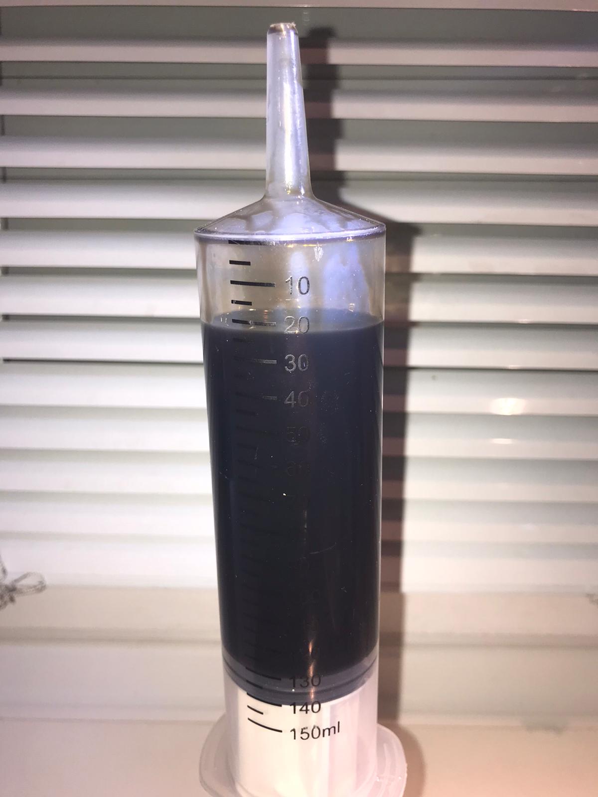

Apropos Tills ESV:
Echt super der Tipp hier im Forum. Seitdem läuft der Motor wirklich viel runder. Das typische Klackern im Standgas ist fast komplett weg und nur noch sehr selten zu hören. Außerdem nimmt der Motor besser Gas an.
Das einzige, was mich immer wieder ein wenig irritiert:
Durch die Düsen werden ca. 25% mehr Benzin eingespritzt. Manchmal habe ich während der Fahrt den Eindruck, dass sich der Motor ein wenig verschluckt, bis das über die Elektronik wieder eingeregelt ist. Insbes. wenn man Gas weg nimmt und wieder gibt.
Wie ist denn so Eure Erfahrung dazu?

Das stimmt so nicht. Till schreibtDurch die Düsen werden ca. 25% mehr Benzin eingespritzt.
Er gibt nur unwesentlich mehr Sprit, den aber feiner zerstäubt und pro Zylinder gleich, weil sie abgestimmt sind. Gegen das Verschlucken kannst du mal nach deiner Lambda-Sonde schauen und deinem Lufi. Ich denke, du hast sie auch synchronisiert. Bei mir habe ich keine Probleme in dieser Richtung, ich habe aber meinen "roten Auspuff" in den Griff bekommen. Ich habe zuvor alles gewechselt und eingestellt, was auch nur ging, ohne Erfolg. Das Co2 war zu hoch und es gab eine Nachverbrennung im Puff, bis zur Rotgluht.für Leistungssteigerung um bis zu 25%.

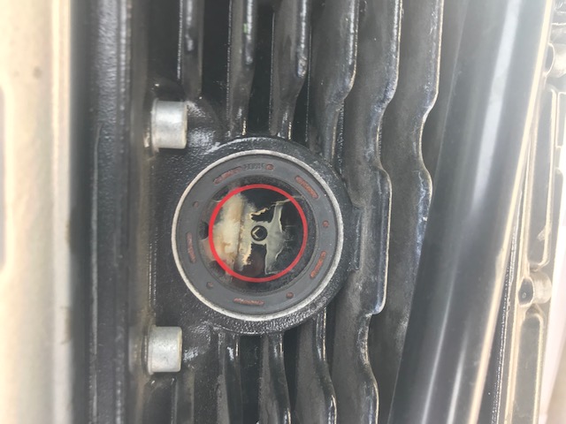

Im Moment vermute ich, dass der Kupplungszug von Anfang an kaum Spiel hatte, da beim Treten der Kupplung sehr schnell der Kraftschluss weg war. Jetzt ist dieser Punkt weiter nach unten gegangen.
Als ich die Kupplungsgabel ausgehängt hatte und diese nach unten klappte, kam aus dem Bereich der Druckstange Getriebeöl raus. Echte Sauerei. Wenn man dann da noch die Stange rauszieht (keine Ahnung wie das geht), ist das Getriebe vermutlich schon leer gelaufen
Das lasse ich dann doch lieber vom Experten machen...

Richtig. Vor 6.000 km die Einstellschraube 1/4 Drehung raus und damit die Druckstange ein wenig entlastet hatte gereicht, dass der Kraftschluss wieder da war. Dieses mal 2,5 Umdrehungen raus und auch das Spiel im Kupplungsseil ist endlich mal so wie in der Beschreibung beschrieben.wolfgang hat geschrieben: 28. August 2020, 08:11 mit deiner Kupplung ist mir noch etwas eingefallen. Du schreibst ja, das Spiel verändert sich, es wird über die Zeit weniger. Ist dies so richtig? Wenn ja, dann gibt es eigentlich nur eine Erklärung dafür und dieses Problem hatte ich an meiner 90S auch einmal. Die Kupplung ist dort etwas anders aufgebaut, die Systematik ist aber die gleiche. Mit der Druckstange drückst du auf die Tellerfeder und trennst somit den Kraftschluß. Bei der 90S hat die Druckstange in der Tellerfeder gefressen und somit an der Spitze Material aufgebaut. Dadurch veränderte sich immer wieder das Kupplungsspiel, bis es nichts mehr zum verstellen gab. Wenn du ohne große Umstände an die Druckstange kommst, kannst du diese ja einmal ausbauen und begutachten. Deinem Bild nach solltest du genügend Platz haben.

Da darf aber eigentlich kein Öl kommen.dem Bereich der Druckstange Getriebeöl raus
Eventuell solltest du auch einmal den Zug genau prüfen. Der kann innen ausfransen und geht nicht mehr ganz in die Ausgangslage zurück.

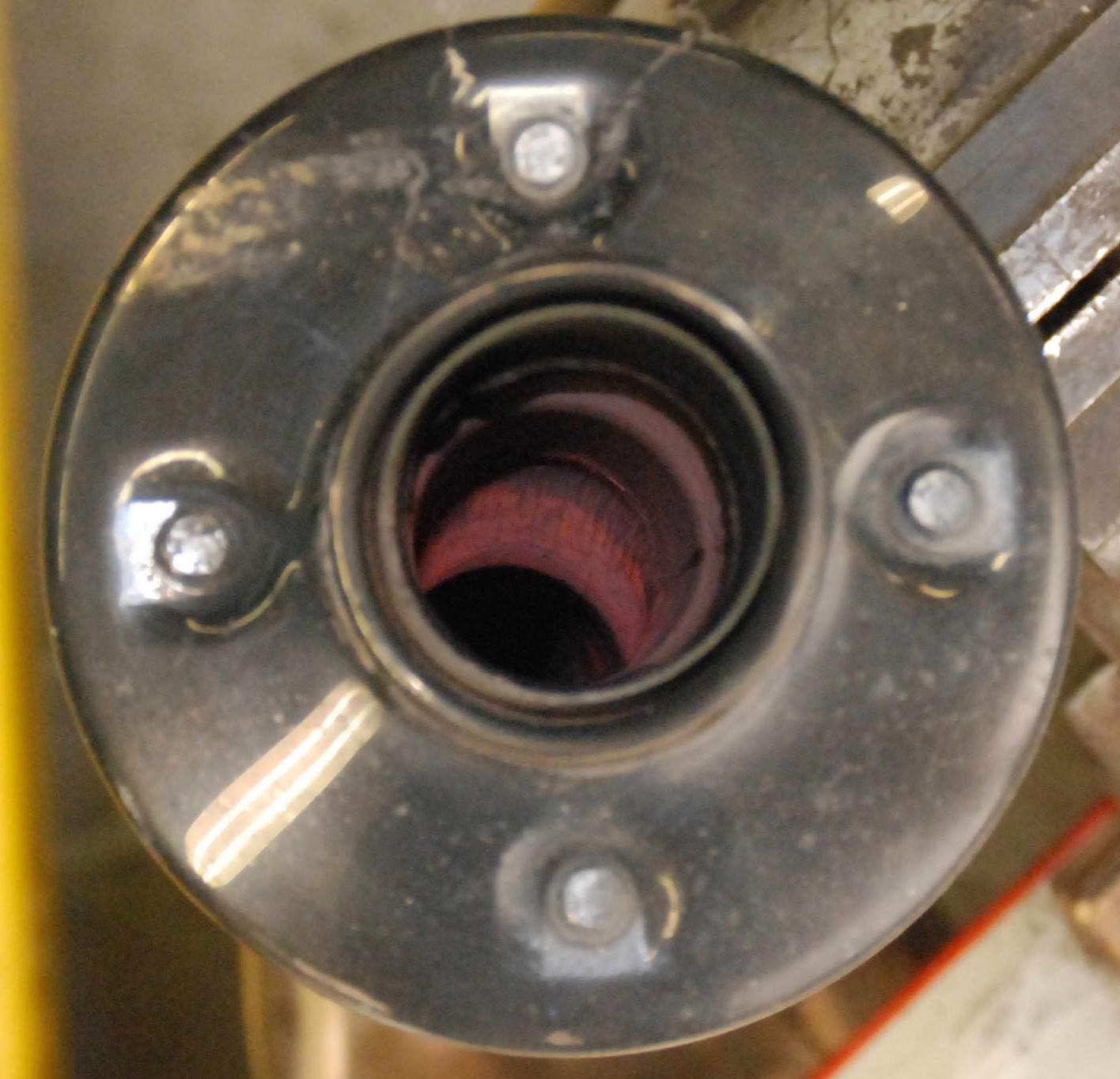

Total zugebacken - da hätte ich vielleicht noch Angst, das der Kat `nen Treffer bekommen hat. Also Ursache für soviel Öl suchen. Und nochwas - ein blanker Kolben muß nicht heißen das er komplett an der frischen Luft war und neu beringt wurde - den bekommt man auch so sauber. Meiner Meinung nach komplett zerlegen , vielleicht ist der Ölabstreifring gebrochen oder wenn doch mal gewechselt viell. falsch rum drin. Ich kann mir nicht vorstellen dass neue Kerzen lange halten werden. Viel Glück wünsch ich trotzdem.

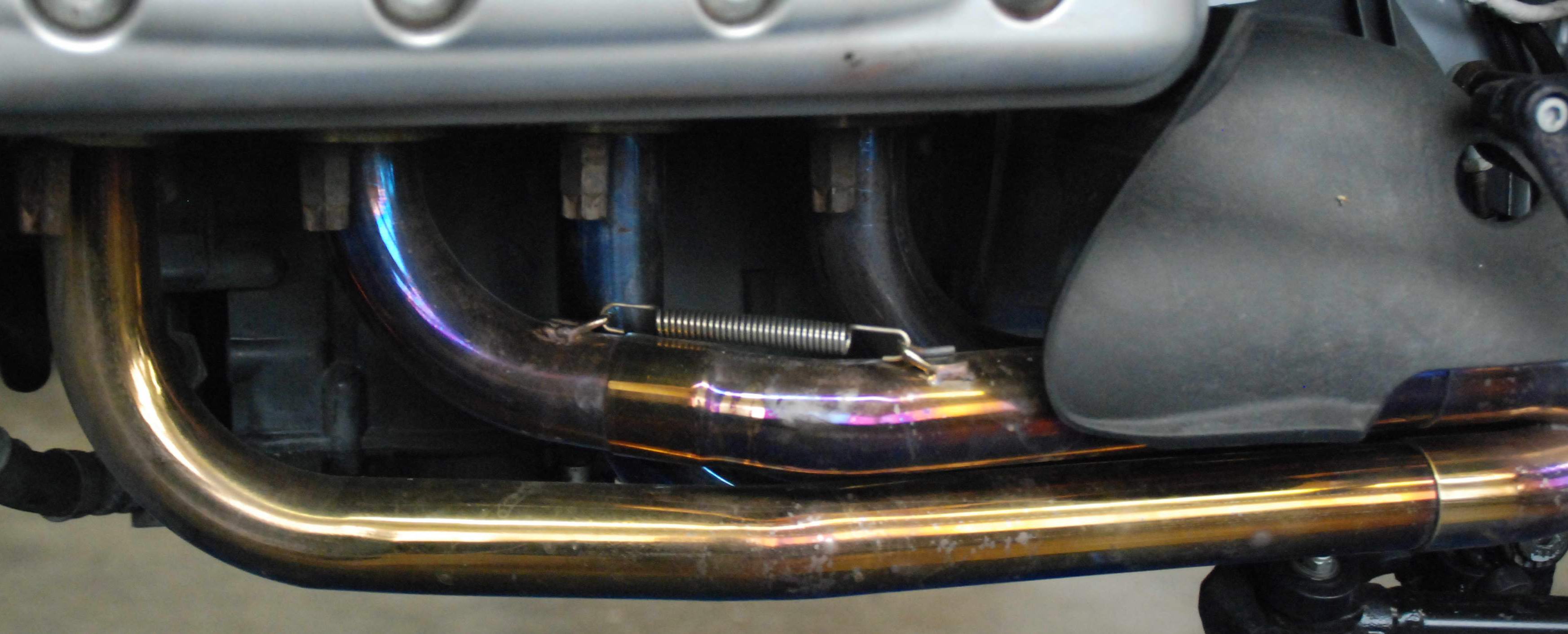

Re: Peraves SuperEcomobile (R) und Monotracer(R) - mit dem Herzen der K1200RS (589)
hi Paul
Ja, NW, Konstrukteur der Eco/Monotracer hatte die Lichtmaschine (wenn ich mich nicht täusche: konkret das Kupplungsgehäuse, Nr 2) benutzt, um mittels Riemen den Klimakompressor anzutreiben:
Da könnte Theo durchaus recht haben mit seiner Vermutung.
Oder die Gummilager (Nr. 08) des Mitnehmers (Nr. 07) könnten verschlissen sein; hatte ich auch
BTW: Beim letzten grossen Umbau haben wir (der Mech meines geringsten Misstrauens und ich) das ganze Klimagedöns meines Ecos ganz einfach restlos entfernt.
Ich will mit dem Ding ja heizen - nicht kühlen
viel Erfolg!

hallo an Alle,
genau so siehts aus. Und wenn der Klimakompressor Riemen zu stramm ist kann das durchaus sein.
Heute war mein Freund da und wir haben zusammen Jugend forscht betrieben. Selbst mit dem Stetoskop konnten wir keinen eindeutige Eingrenzung der Quelle feststellen. Sowohl auf der linken als auch rechten Seite des Motors.
Effekt:
Motor kalt => kein Klopfen
Motor nach 4-5 min Laufphase => Klopfen
Motor auf richtiger Betriebstemperatur => kein Klopfen.
Was wir allerdings lokalisieren konnten ist, dass das Klopfen auf der rechten Seite lauter ist und wohl aus dem Bereich Übergang Motor zum Getiebe kommt. Also bereich Kurbelwelle / Pleul...
Auf der Seite sitzt glaube ich auch die Lichtmaschine?
Beim Laufen lassen des Motors stellen wir dann auch noch fest, dass das Ölschauglas einen leichten weißen Schleier (Wasser) aufwies. Keine Ahnung, wo das plötzlich her kam. Vor 1.500km hatte ich letztes mal Öl nachgefüllt und da war das definitiv nicht. Nachdem der Motor wieder aus war, ging der Schleier langsam weg. Auch nach 3 Stunden keine Wasserabtrennung im Schauglas sichtbar. Öleinfülldeckel auch keine Wasserspuren. Habe mal mit einem Schlauch und einer großen Spritze Öl aus dem Motor von der Oberfläche abgesaugt und stehen lassen. Auch kein Wasser.
Das wird wohl einen größere Operation...

Paul, das Wasser geht ja keine Verbindung ein mit Öl. Wasser im Öl deutet eigentlich auf eine defekte kopfdichtung hin. Würde auch Sinn machen mit kalt/warm. Es dehnt sich alles aus und sie wird dicht.
Um das zu klären kannst du folgendes machen:
- CO2 Gehalt im Kühlwasser messen.
- bei kaltem Motor die Kerzen raus und den 1. Zylinder in Zünd OT und dann mit einem Adapter Druckluft über das Kerzenloch in den Zylinder geben. Dann schauen ob es wo bläst. Kühler (Kopfdichtung) oder öleinfüllstutzen (Kopfdichtung oder Kolben), Ansaugung (E—Ventil) oder Auspuff (A-Ventil). Ölstutzen kannst du noch eingrenzen über dickes Öl in den Zylinder, mehrfach von Hand drehen und der Kolben wird dicht. Wenn nichts mehr kommt ist es der Kolben/Zylinder kommt immer noch Luft ist die Kopfdichtung. Kopfriss oder zylinderriss ist mir bei der K nicht bekannt.
- bevor du diesen Akt machst, prüfe die Kompression um den Zylinder einzugrenzen. Sind alle gut bzw gleichmäßig, musst du die Luft auf alle Zylinder geben.
- das Öl würde ich ablassen und über einen papierfilter laufen lassen. Ölfilter wechseln und wenn du möchtest, die ölwanne abschrauben und sauber machen, damit der schmodder raus kommt.
Mehr fällt mir im Moment nicht ein.

danke für die ausführlichen Informationen. Das muss dann der Mechaniker machen. Da gehe ich nicht mehr dran.

P.S. Wenn Wasser drin ist, hätte sich das nicht dann im Schauglas oder in der Spritze nach oben absetzen müssen? Da sehe ich im Moment nämlich nichts. (Das abgesaugte Öl hatte ich ganz vorsichtig versucht von "oben" abzusaugen, indem ich den Schlauch stückchenweise eingeführt hatte und erst dann gezogen habe, als auch immer etwas Luft mit angesaugt wurde)
