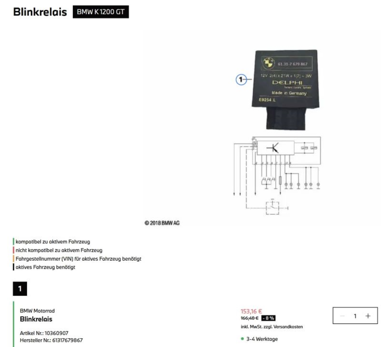

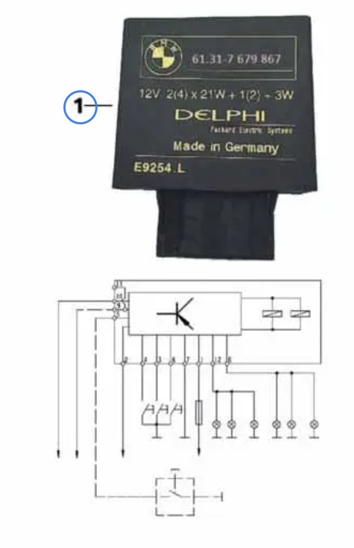

Blinkrelais K41 samt Schaltplan, leider nicht gerade günstig:
Lebemann
(217.44 KiB) Noch nie heruntergeladen
Relais samt Schaltplan
(66.67 KiB) Noch nie heruntergeladen

zuerst ein herzliches Dankeschön für eure schnelle Hilfe, vor allem Mondmann, der mir eine ganze Reihe von Schaltplänen geschickt hat.
Das Problem ist gelöst, zuerst habe ich ohne Erfolg das Blinkrelais getauscht. Dann den 18 poligen lila Stecker gezogen, um festzustellen, dass hier massive Oxidation am Werk war.
