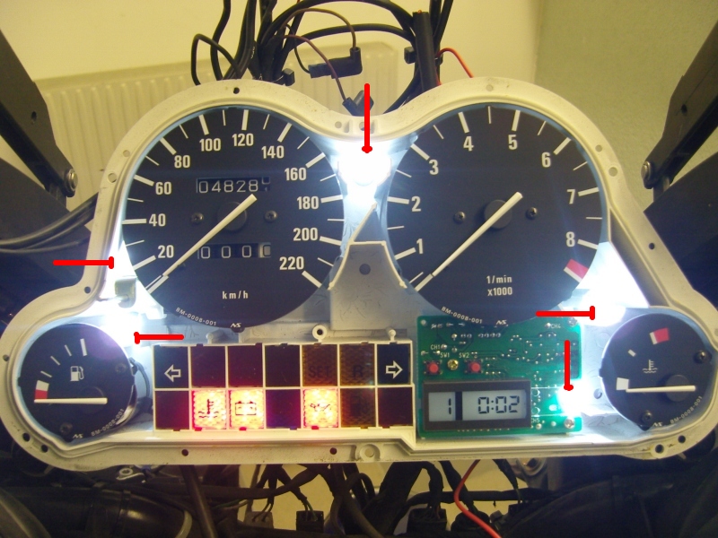

So die Schrauben habe ich jetzt. 1,64€/Stück. Da ist eine Art blauer Lack drauf. 2 NM Anzugmoment sind weniger als handfest meinte der Verkäufer. Die Schrauben sollen anliegen, leicht den Gummi drücken. Ich habe leider keinen Drehmomentschlüssel, der diesen Bereich abdeckt.
Kann ich die Hintergrundbeleuchtung für Digital Uhr/Ganganzeige auch mit den LED´s verändern? Auf den Bildern oben im Thread ist dort Licht dort auch weißer nach dem Umbau.
Was ist mit der Anzeige des Boardcomputer? Kann man dort auch die Hintergrundbeleuchtung austauschen? Es sollte halt hinterher nicht zu "bunt" zwischen den verschiedenen Anzeigen werden... :?

Matthias F. hat geschrieben:Kann ich die Hintergrundbeleuchtung für Digital Uhr/Ganganzeige auch mit den LED´s verändern? Auf den Bildern oben im Thread ist dort Licht dort auch weißer nach dem Umbau.
Hallo Matthias, wenn der Drehzahlmesser weiß leuchtet, dann sollte auch die Uhr bzw. Ganganzeige weiß sein. Sonst hast die unterste Beleuchtung übersehen :wink:

Hallo Gottfried,
vielen Dank, den Zusammenhang kannte ich nicht. Läßt sich auch die Lampe beim BC auswechseln. Sonst hat man zwei verschiedene Farben bei den Hintergrundbeleuchtungen. Streng genommen müsste man sich das Radiodisplay auch vornehmen.

Hallo Matthias, hab meine LT noch zerlegt. Die Idee mit dem BC ist durchaus berechtigt, wird aber technisch ähnlich dem Radiolicht sein.
Werd mir das mal näher ansehen.
Würd mich jetzt nicht so stören und vielleicht gehe ich wieder zu dem herkömmlichen Leuchtmittel zurück.
Ist von der Optik nicht soooo berauschend. :roll: :wink:
Finde, dass die Originallämpchen gegenüber den LED`s gleichmäßiger ausleuchten. :roll:

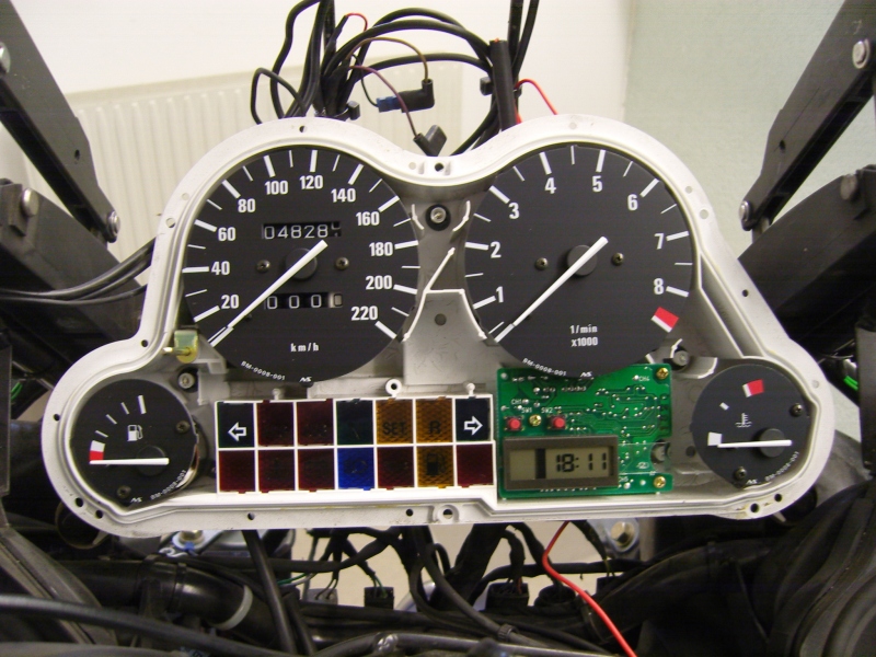

Kleiner Nachtrag zur Armatur, die Platzierung der Leuchtmittel von vorne gesehen.
