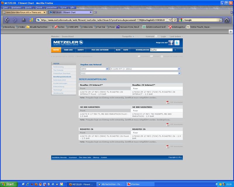

Re: METZELER Z8 ROADTEC C
Danke dir Bartl
Dann geht wohl nix mit ME 880 Marathon auf der RT
Schade
Da muß ich mal beim Reifenhändler ein bischen nachhaken welche Kriterien da mitspielen. Ich möchts gerne begreifen. Die Reifen einer schwereren und schnelleren R12000LT, könnte man meinen, gehen auch auf der RT. Satz mit x, war wohl nix
Servus
Franz

Hallo Franz,
ich finde eine Freigabe für den Marathon. Du musst in die Bedingungen ein Häkchen machen, dann kommst du weiter. Siehe hier:
