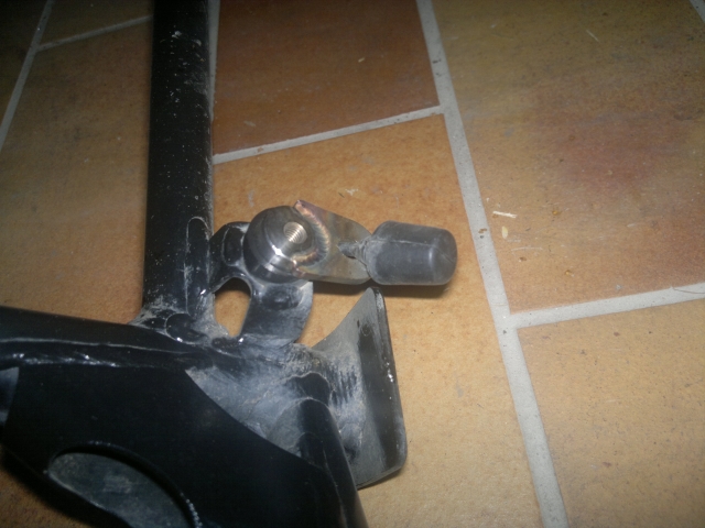

Ich mach nachher mal ein Bild.....

#74 Beitrag von HEF-R1200Rler »
So, hab mal bei meiner R nachgesehen.
Die Anschlagverlängerung habe ich auch nicht angebracht, weil bei mir das Anschlaggummi des Hauptständers mittig auf den Anschag der BOS trifft.
Sollte dieses bei dir nicht so sein, so orientiere dich mal an dem Bild.
Für die Montage musst du das Gummi durch Drehen und Ziehen entfernen.
Dann die Anschlagverlängerung in die runde Öffnung setzen und mit der Inbusschraube fixieren.
Das Anschlaggummi dann in das Loch an der Anschlagverlängerung drücken und dann alles auf den Anschlag an der BOS ausrichten.
Aber wie gesagt, ist nicht nötig....

Ach das gehört an den Hauptständer! Da Muß man erstmal drauf kommen :roll:
Danke für das Bild und die Erklärung.
