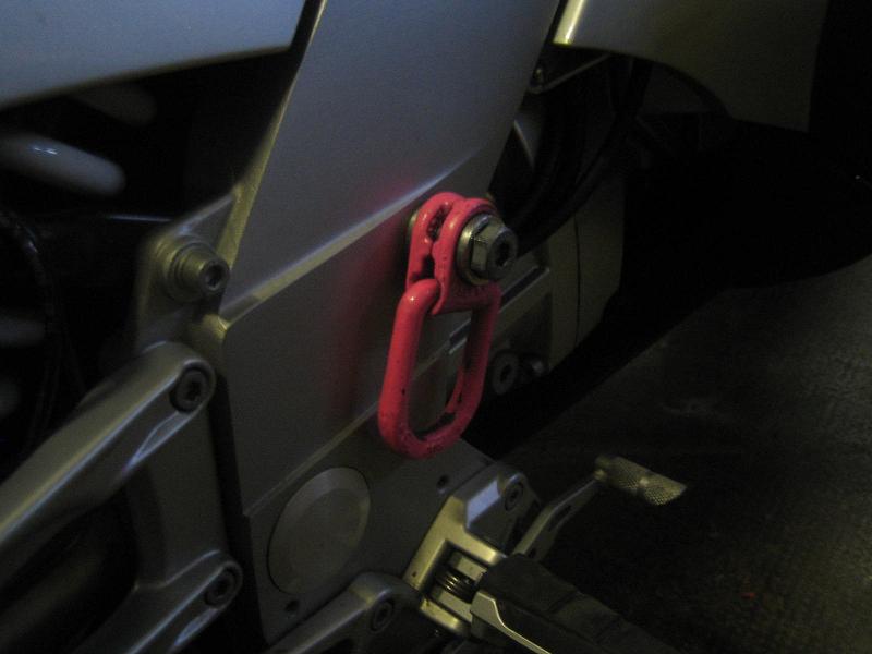

zu der Befestigung am Hauptrahmen hier noch ne Idee.
Zurrösen sind in einer Buchse entsprechend der Bohrung gelagert und hinten mit einem Sicherheitssplint gehalten.
Und keine Frotzeleien über die Farbe :D

@vierk: sicherlich machbar.... aber so wie helmi schon gesagt hat.... und ich es ja jetzt auch gemacht habe.... einfach ne Schlaufe durch die Rahmenbohrung und gut isses. Ist m.E. das Optimum (Aufwand-Nutzen) :D
