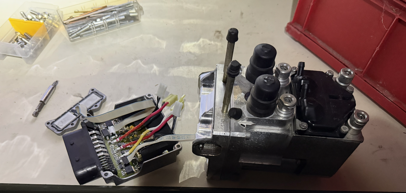

Meine kurze Erfahrung. Wenn man ein Schrauber ist auf jeden Fall selber versuchen. Was passieren kann, dass man aus einem Donor Gerät die Ersatzteile benutzen muss. Z.B. bei meinem ist nur ein Sensor defekt alles andere Tip Top und von Innen sieht alles wie neu aus. Dummerweise kann man so was nicht reparieren, aber man kann einen Sensor aus einem sogar defekten iABS Gerät verwenden. Pro Gerät gibt es 2 Sensorpaare die untereinander (teils frickelig da ein Kabel kürzer ist) austauschbar sind. Oder halt Motoren, entweder kann man die Reparieren oder eben die Donor Motoren einsetzen, Mittlerweile hat man auch ein Paar Gummi Dichtungen ermittelt, die man nun neu bestellen kann etc.
Hier mein teils offenes Gerät
(1.36 MiB) Noch nie heruntergeladen
Schon witzig, dass RH Electornics die defekten ABS Geräte für ca 100 Euro einkauft, das hätte ich auch gerne würde ich auch sofort kaufen.
So ärgerlich dass diese Sensoren bzw, die Chips nicht frei verfügbar sind oder die Dichtungen, Motoren alles verschleiert etc.
