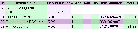

meine Bedenken waren bisher eher der Preis,
bei der 1400 GTR (Kawa) soll allein der Wechsel (Batterie ist vergossen) 120€ kosten,
wie ist das bei BMW???
Bsp bei dem Objekt meiner Begierde
R1200 GSA 2010:
http://www.realoem.com/bmw/diagrams/r/g/432.png
und der Preis ?
Autsch, teurer Batteriewechsel....
ach ne, die hält ja ewig 8)

...sechs Jahre und ~80.000 Km haben meine auf dem Buckel. Bisher keine Batterieschwäche erkennbar.
Angegeben sind runde 10 Jahre, aber selbst wenn ich z.B. nach acht Jahren neue Sensoren benötige, wäre dies für mich OK.
... Reifen, Öle, Bremsklötze und nicht zu vergessen der Sprit sind teurer. :wink:

Der Sensor kostet 90 Oiro. Dazu noch Rad-Aus-/Einbau, dto. Reifen, Sensor wechseln, Sensor anlernen. Wird mit 200 einigermaßen hinkommen.
Mir ist übrigens auch schon das Ventil abgebrochen. War ein schönes Malheur. Zum Glück ging das auf Kulanz bzw. Garantie. Aber das ist fern der Heimat geschehen und ich hatte Glück, daß es in einer größeren Stadt war, ich das Rad gleich vor Ort ausbauen konnte und mein Kumpel das dann mit seinem Mopped zum Reifenhändler gebracht hat (vor Ort gab es übergangswiese erstmal nur ein normales Ventil).

Tommy hat geschrieben:Preis ... bei BMW
81 Euro, wie auch Jette schon schrub.

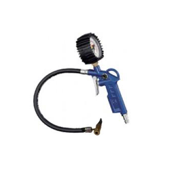

Ich habe das Ding hier am Kompressor. Damit gehts einigermassen. Aber so ein Winkelanschuss aus der Bucht wäre sicher nicht schlecht wenn man ihn an Bord hat.
Zuletzt geändert von Franz1954 am 21. Juni 2012, 23:43, insgesamt 2-mal geändert.

Was nützt es aber wenn Du keinem Kompressor hast,
und an die Tanke zu Luft holen musst ??
Winkelanschluss habe ich auch immer dabei !
Habe zwar kein RDC, macht aber das Luft tanken einfacher ! :wink:
Für länger Touren habe ich das hier !

Dann mußt du selber blasen :wink:
