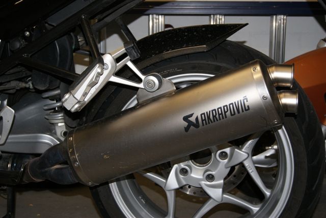

hacky hat geschrieben:Hallo AndreS
was für einen Akra hast du denn drauf wenn ich fragen darf ?
und zum Endantrieb ! was muß ich auf der R schneller wie 200 fahren ? brauch ich nicht !
viel wichtiger iss wie schnell ich auf 200 bin ! und da bin ich noch keinen Boxer gefahren der so geht ! und es waren einige !
aber ich könnte ja mal einen anderen einbauen :D nur zum test :D
Der von der Gs durfte doch einbisschen länger sein ?
Die alte 'Doppelschuss-Anlage'. Siehe Bild.
Da hat Bernd schon geantwortet. Also die der RT.
Aber der Primairantrieb ist beim neue DOHC R von 1,737 auf 1,882 gebracht. Das zu ändern ist aber etwas komplizierter. Oder hast du schon eine neue?
nee ! ich habe die OHC , na dann frage ich mal ob ich ein RT Hag zum ausprobieren bekomme :D
mein Akra hat einen 40er Killer drin ! da muß ich nix mehr aufweiten :D dabei iss er nicht mal laut ist halt eine Komplett Anlage mit Kat von Akra
Na also, wird dir schon ein HAG angeboten!
Aber deiner 40-er dB Killer hat wahrscheinlich auch so eine Kappe drauf wodurch die Gasse seitlich einströmen müssen. Ergibt 89 dB, wie standard, aber die Gasse werden arg behindert. Kauf dir ein extra Killer und Versuch mal. Absägen der Kappe bringt nicht so viel, aber dieses tulpförmig erweitern bringt Klang und Leistung.
Gruss, André
