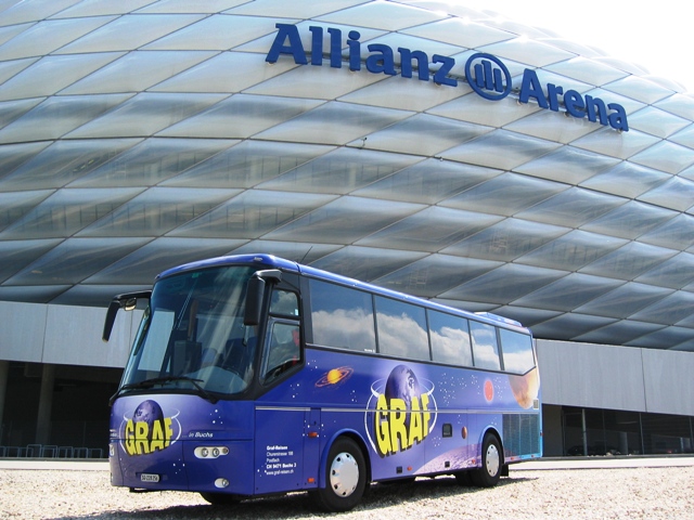

Hallo Manfred,Manfred G. hat geschrieben:...Meine Sorge gilt der Haltbarkeit. Was ist, wenn die Folie Blasen oder Kratzer bekommt und sich anfängt abzulösen. Wäre neu lackieren nicht viel haltbarer?
Folie wieder folieren wird nicht gehen!--Das Geschäft mit den Folien ist relativ neu, da muß man erst Erfahrung abwarten. ..... Bei einem Fahrzeug kommt das einem ordentlichen Schaden und abschmirgeln mit Neulackierung gleich.---- Daher meine ich eher, langfristig Hände weg von Folien. ... Nach der Folie geht nichts mehr!
Unsere Erfahrungen sind absolut positiv. Was Preis, Reperatur, Pflege, Kratzer und vor allem bei Bussen den Wiederverkauf betrifft.
Voraussetzung ist die Arbeit von Profis mit langer Erfahrung. Aus unserer Erfahrung abgeleitet, Frauen!! können es besser.
Dieser Bus ist in 2 Std. wieder weiss, sauber und ohne Kratzer und kann direkt wieder beklebt werden.
Von der Reperatur nicht zu reden. Jedes Teil kann einzeln ausgedruckt und beklebt werden, was bei diesem Design sonst ein riesen Aufwand wäre.
Gruss Pirmin
