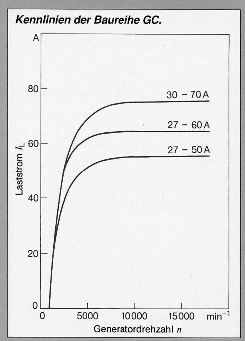

also ich hab mich mal schlau gemacht....
das gilt jetzt für den franz seine R1150rt:
Übersetzung ist 1:1,5
output max = 14V 700W
LiMa 1000U/min = 18A
LiMa 4000U/min = 50A
LiMa n max = 20000U/min
Maximale Leistung von 50A liegt schon an bei Motordrehzahl 2667U/min
Bei Leerlaufdrehzahl 1100U/min = 1650U/min LiMa sollte also schon geladen werden?
LG Martin

teileklaus hat geschrieben:ha ist schon lustig was da so gepostet wird, bei 1000 U soll die Lima ( der 12 er) 600 Watt bringen.
Das wären bei 14 Volt 41,6 A und bei 12,6 Volt knapp 48 A. Wo die Lima mit 40 A angegeben ist.
Stell doch mal ne Ladekurve rein, wenn die These auch nur etwas belastbar sein soll. Wenn dann bringt die das bei 3000 -1 Min Motordrehzahl..
Und
Aus .
Re: Batterie
he helmi,
die von mir eingestellte Kurve zeigt den Laststrom der LiMa - eine Ladekurve der Batterie wäre doch was anderes!?
Die Ladekurve wäre doch das was die Elektronik aus der bereitgestellten Leistung der LiMa macht -> Software!?
Aber der teileklaus hatte schon recht, die maximale Leistung von 700W liegen bei 6000U/min LiMa an = 4000U/min Motordrehzahl
bei 1000U/min Motordrehzahl sind es 18A*14V = 252W und das nur als Leerlaufleistung da der Regler erst bei 1200U/min Motordrehzahl aufmacht!
....sorry helmi
LG Martin

qtreiber hat geschrieben: Lass doch diese "Leistungsdiskussion" in der Schublade, danach war nicht gefragt und dies war auch nicht das Thema. Grundsätzlich fährt sich jedes Motorrad "einfacher" wenn es leichter ist. Jedes Gramm zählt dabei ... in der Summe.
- farbschema
- Beiträge: 1023
- Mopped(s): luftgekühlt.
- Wohnort: Unterfranken
Re: Batterie
Meinst Du 1.000 U/Min der Lichtmaschine für 600 Watt? Wie hoch dreht dann der Motor bei einer R12 (?)
16.000 Touren betrifft ja auch die maximale Drehzahl der LM.
Leerlaufdrehzahl ist doch bei der R12 bei 1.200 Touren (?).
In der Praxis hat man die 1,5 Stunden ggf. schnell mal zusammen:
Juli 2014 - böser Stau rund um den Gardasee - meiste Zeit im Leerlauf.
Habe es nicht gemessen und danach Langstrecke gefahren - aber wenn
da die Batterie schon kurz vorm Kollaps wäre (man macht im Stau ggf. noch mehrfach den Motor aus)
fände ich das schlecht konzipiert.
Heizgriffe hatte ich da noch gar nicht angeschaltet ...
helmi123 hat geschrieben:Ich geb euch was zum Rechnen: bei 1000 U/min liefert die Lima 600 Watt, bei 16000 U/min der LM ist Schluß.
Wird jetzt dauerhaft die LM geschohnt ,weil der benutzer die( meinung) hat seinen Boxer nur mit 1000 U/min im 6 Gang durch die Stadt zu treiben ja dann isse nach 1,5 Stunden Platt also unter 11,8 Volt

farbschema hat geschrieben: Leerlaufdrehzahl ist doch bei der R12 bei 1.200 Touren (?).
In der Praxis hat man die 1,5 Stunden meiste Zeit im Leerlauf.
Felix, Standgas /Leerlauf vom Motor
die LM haben immer eine andere 1:2.---3.1
Übersetzung des wegen sollte man die technische Werte seiner LM wissen

LM Daten Technischer art stehen meistens im Reperatur Handbuch oder in der Modell Beschreibung:also Werbung:
