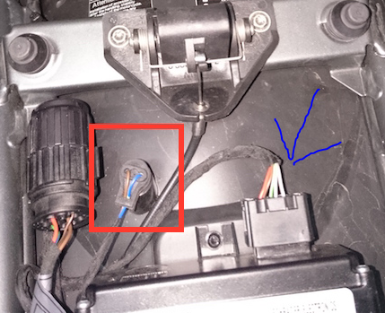

bin ebenfalls auf der Suche nach einem Anschluss über den ich mir keine Sorgen machen muss. :oops:
Kann aber die beschriebene Lampenfassung nicht finden. Wäre es möglich dass mal jemand ein Foto macht wo man diesen erkennen kann?

Hallo Berry,
ich denke das ist es ! Sitzbank abbauen, dann linke Seite in Fahrtrichtung -

Steckte bei mir in einer Hülse im Kunststoff des Kotflügels unter der Sitzbank.

Bei mir siehts unter der Sitzbank so aus. Ihr meint beide denselben wie bei mir im Foto markiert?!
Viele Grüße, Berry

Der dicke runde Stecker unter der Sitzbank hört auf den Namen "Diagnostic Connector X9590"

Genau. Wenn du den abschneidest, freut sich der :D
Der Stecker um den es hier geht, ist der Kleine, rechts daneben.

Mit dem braunen und blauen Kabel!

Nur um sicher zu gehen... der hier?

Ja

Ja.

Genau der!
Komme gerade aus der Garage zwecks Anschluß des Navis an den 2-poligen Stecker.
Funzt einwandfrei über Zündung ein.
Danke nochmals an die Forumsmitglieder, die zur Auflösung der Funktion des Steckers (oder sollte ich besser Fassung für Kennzeichenglühlampe sagen?) beigetragen haben.

Ich muss den Thread nochmal aktivieren, weil sich Mäuse unter meine Sitzbank eingenistet hatten.
Zum einen hatten Sie die Kabel des kleinen runden Steckers angeknabbert, Die habe ich nun isoliert, und sind ja für mich nicht wichtig. Der runde Diagnosestecker ist in Ordnung. Dann habe ich noch einen rechteckigen Stecker wo eine Kappe drauf ist. In einem Bild eines Vorposters geht das in einen Kasten, den ch nicht habe. (blauer Pfeil).
Nun meine offensichtliche Frage: was ist das?

War der schwarze Kasten nicht das Steuergerät für ASR oder war es das Steuergerät für die Reifendruck Sensoren? Kann mich zumindest daran erinnern das es bei meiner R auch vorhanden war und einige frühe R also erste Serie Bj 06 hatten ihn noch nicht.
Schon mal getestet was ausgefallen ist falls die Kabel durchgebissen sind?
Gruß Peter

ASR geht über ABS und bedarf keines Kastens.
Der Kasten im Bild ist DWA und/oder RDC.
Meine hatte weder den Kasten, noch den dazugehörigen Stecker :(

Dann ist der Kasten für die Reifen Druck Sensoren zuständig :wink: Meine R hatte keine DWA aber ASR und RDC . Und irgendwann vor langer Zeit kam schon mal die Frage für was dieses Teil den zuständig ist. War mir nur nicht mehr Sicher welches Extra es war :wink:

dann können da die Mäuse auch nicht viel angerichtet haben.
ChristianS hat geschrieben:
Den Kasten hat meine nicht, aber den Stecker mit Deckel hinter dem runden Stecker an der Strebe mit Kabelbinder fest gemacht.
