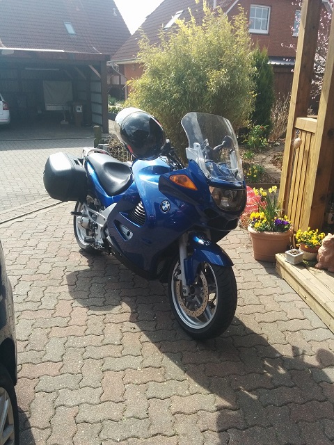

Gerade ist mir aufgefallen das ich noch gar kein Foto von meiner Dicken reingestellt habe. Das werde ich jetzt mal nachholen.
MFG Alex
MFG Alex

ich bin neu hier im Forum. Habe mir 2013 eine K 1200 GT bei BMW Weihe gekauft. Gestern blinkte plötzlich ABS auf, sofort frei Werkstatt
angesteuert. Der Chef sagte er habe kein Lesegerät für die BMW vor Ort. Ich möchte am nächsten Morgen noch mal wieder kommen. Dabei gab er mir den Tip Batterie ausbauen und am Ladegerät anschliesen. Am Ladegerät kam die Anzeige Batterie fast Leer.Über Nacht Aufgeladen eingebaut und zur Werkstatt. ABS ausgelesen. Fehlercode 30 Bremsdruck zu hoch Systemerkennung ABS FTE. Dann kam die Heiligsprechung um die 2000,-€ Reparatur. Habe heute noch mal bei BMW Weihe angerufen der Monteur bestätigte die Aussage der freien Werkstatt. Wer kann mir Tip geben, habe alles aus dem forum schon ausprobiert. Wie ist die Erfahrung mit einem Reparierten ABS von RH Electronics.
Mfg.
