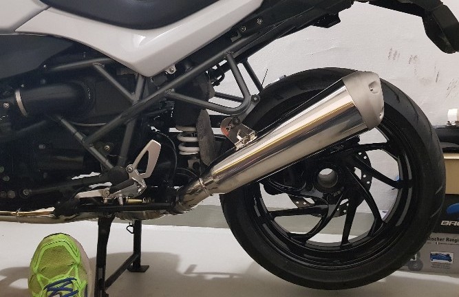

Moped läuft, und gestern habe ich mal den R9T Racer Auspuff provisorisch montiert. Er passt scheinbar "genauso gut" dran, wie das Doppelrohr.
Ist schon recht laut, zumindest im Stand. Habe aber keinen Vergleich. Bin mal 2 Runden auf dem Hof gefahren, da wirkte er etwas leiser.
Klingt satt bassig, mal schauen, ob ich mir den Um- bzw. Anbau antue ;-)
Gruß, Steffen

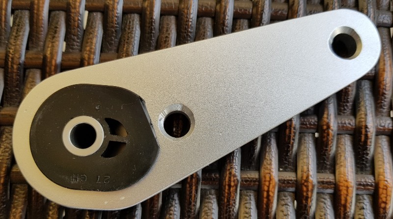

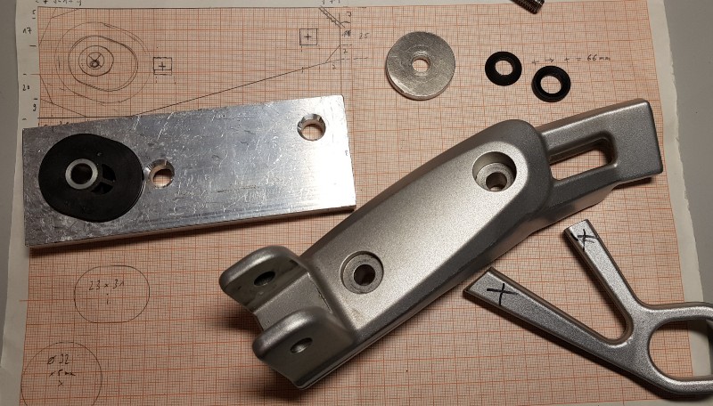

Also... ich "tue" es mir an ;-)

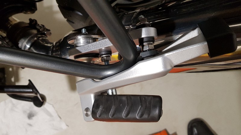

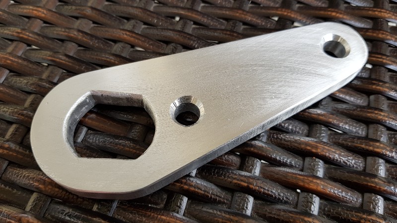

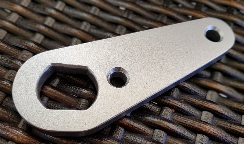

Das Maßnehmen war nicht ganz so einfach, aber nun sind die Rohteile fertig und können weiter bearbeitet werden.
Die 10mm Aluplatte wird an längeren M8 Vollgewindeschrauben mit Kegelpfannen/Kugelscheiben zum Winkelausgleich verschraubt.
Mir war wichtig, dass alles verdrehsicher und mit dem original Auspuffgummi (Längenausgleich und Vibrationsschutz) befestigt ist. Zwischen Auspuff-Flansch und Halter habe ich noch ein 5mm Distanzstück vorgesehen, da ich sonst zu wenig Platz für die M8-Mutter habe (vordere Schraube Fußraste, hintere Mutter), das ist vielleicht immer noch zu wenig.
Wenn alles fertig ist, mach ich noch mal ein Bild. Frohes Weihnachtsfest euch allen!

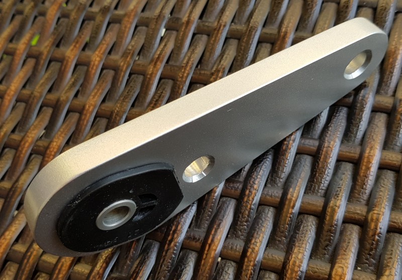

#61 Beitrag von Steffen_R1200 »

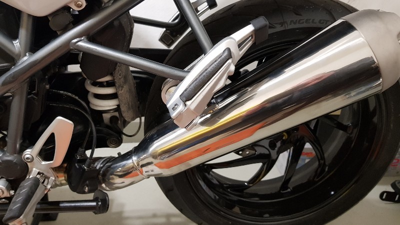

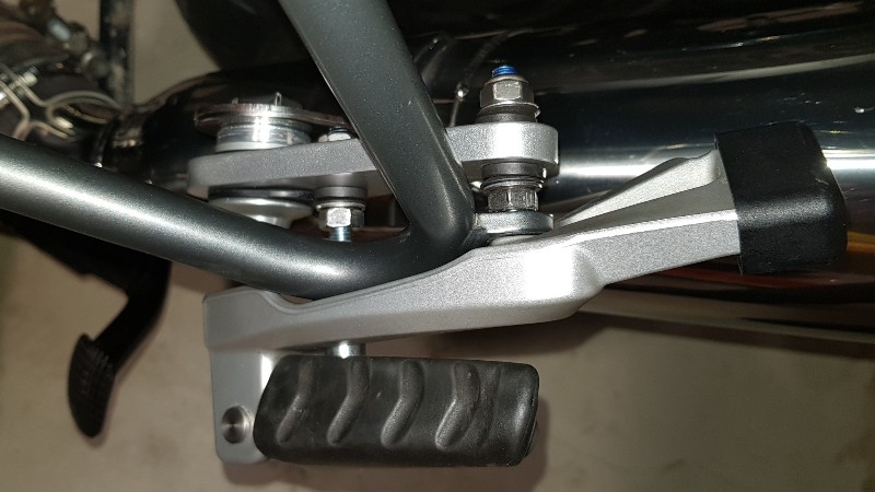

Weitergebastelt...

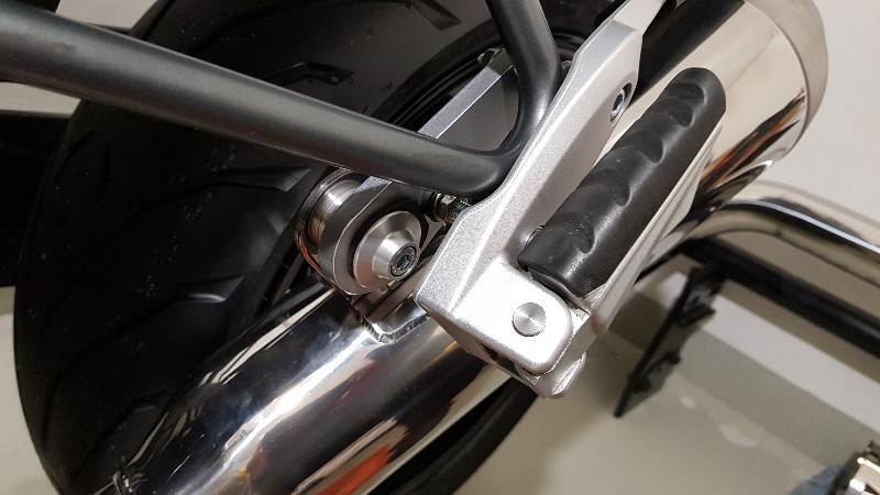

Und probeweise montiert...

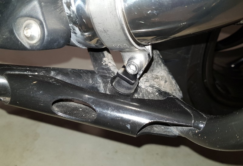

Muss noch eine Schraube kürzen, dann kann ich alles endgültig montieren.
Anschlag Hauptständer: löse ich erstmal mit einer 61mm VA Schelle provisorisch, ggf. schweiße ich später einen Halter an. So kann ich den Auspuff testen und, falls er mir doch nicht gefallen sollte, wieder verkaufen, da am Auspuff nichts geändert wurde. Hoffentlich habe ich euch nicht gelangweilt ;-)

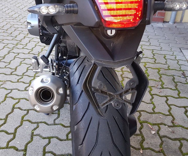

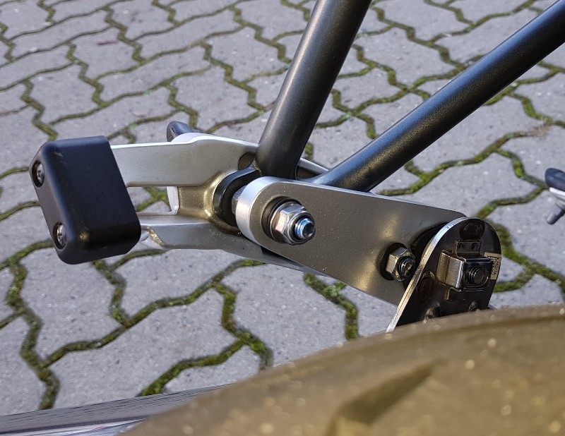

Abschluss:
gestern konnte ich alles montieren, leider musste ich noch zusätzlich eine 1,5mm Scheibe zwischen Auspuffhalter und Gummi (zu der 5mm Aluscheibe) dazwischen legen, da es sonst zu eng wird mit der Mutter, siehe Bild. Musste auch die Unterlegscheibe und die Kegelpfanne weglassen, habe den 120° Kegel stattdessen in die Aluplatte gesenkt, dann hatte ich gerade so geug Platz für die M8-Mutter und Kugelscheibe.
Der Anschlag für den Hauptständer ist auch erst mal vorläufig, mal schauen, wie er sich bewährt.
Steffen_R1200
Beiträge: 48
Registriert: 19. November 2019, 15:02
Mopped(s): R1200R K27 Bj. '13 / EZ '14
Wohnort: BS
Re: r nine t auspuff an r1200r
#66 Beitrag von Steffen_R1200 »

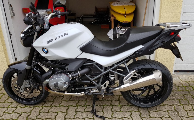

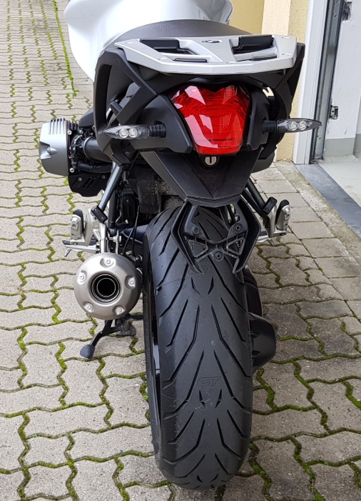

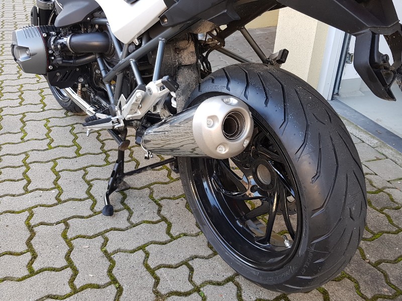

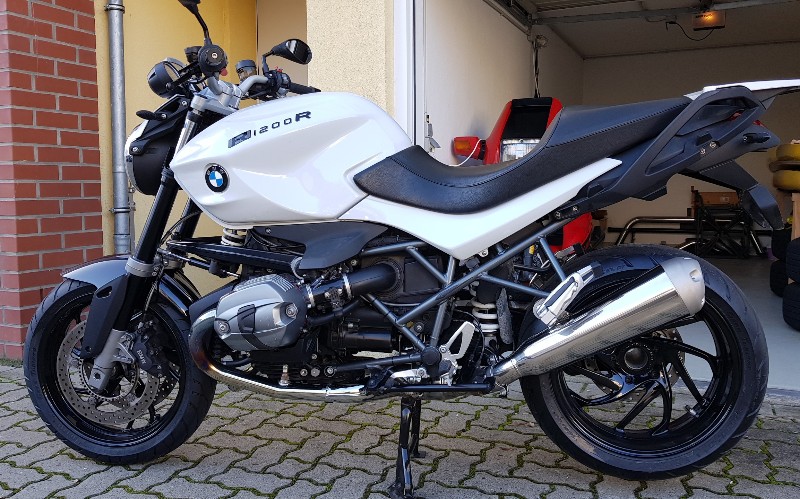

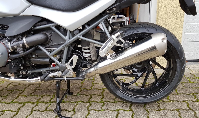

Hier das Ergebnis.
Ein Soundfile kann ich zzt. nicht erstellen, aber sie wird sich halt anhören wie eine originale R9T Racer. In der Fachpresse ließt man ja genug darüber, wie laut die R9T Modelle so sind. Ich denke, die Schreiberlinge liegen da nicht so verkehrt ;-)
Nun kann ich mit den restlichen Reparaturen fortfahren, damit sie im Frühjahr fertig ist.
