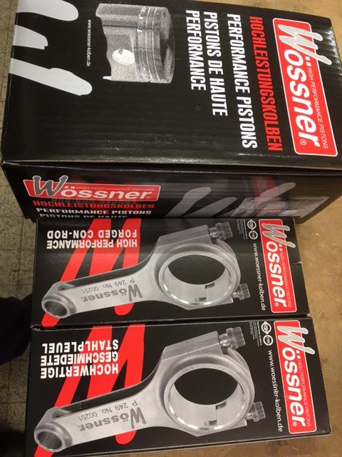

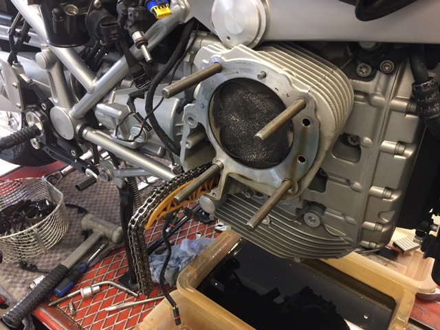

Meine grüne Q ist wie geplant seit letzten Samstag in den Handen von Thorsten Rose.
Es ging sofort auf die Rolle zwecks Eingangs-Protokoll: 110 PS nach 14'000 Km, hängt sehr gut am Gas (PCV).
Dann gleich die Köpfe ab (siehe Foto), in die Waschmaschine und zum Spezialisten in Sachen Bearbeitung.
Die Zylinder werden aufgebohrt und mit neuer Nikasil-Schicht versehen. Von Wössner die Pleuel und Kolben ( http://www.woessner-kolben.de/motorrad.html ). Neue Pleuellager.
Diesen Samstag wird das Töff (= schweizerischer Fachausdruck) zurückgeholt und ab April 1'000 km eingefahren und dann gehts zurück auf die R&R-Rolle zwecks Ölwechsel, Feinabstimmung und End-Protokoll.

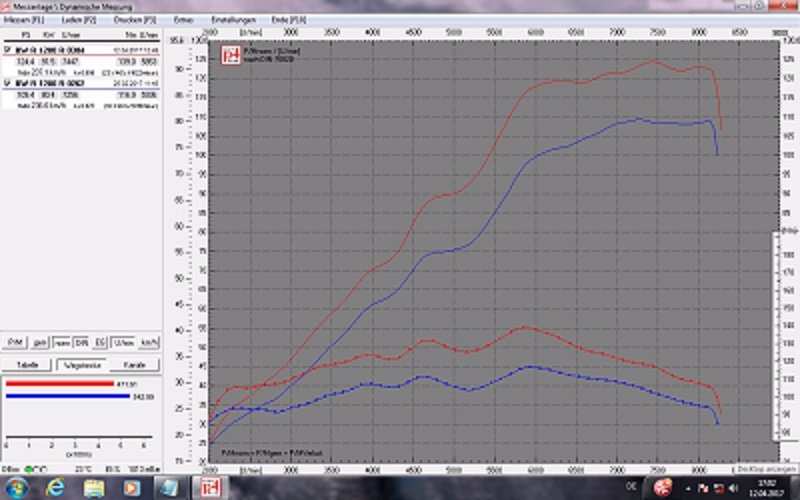

- PHS
- Beiträge: 335
- Registriert: 26. April 2016, 15:29
- Skype: Lieber WhatsApp
- Wohnort: CH-1700 Fribourg
Re: Big Bore für 0400 R1200R 2012: Erfahrungen, Meinungen ?
Gruezi mitenand,
0400 R1300R 2012
PS/Nm
Vorher: 109,4/116,9 bei respektive 7'256/5'936 U/M
Nachher: 124,4/139 (!) bei respektive 7'447/5'853 U/M
(LC 2017: 124/127 bätsch)
Auftrag lautete Fahrbarkeit & Drehmoment.
Fahrbericht folgt.
Ciao
Philipp

- Beiträge: 4237
Hi, Phillippp, die Daten sind schon mal scharf, bekommst du das Diagramm auch schärfer eingestellt?
Für meinen Big Bore ist die Prüfstands Welt in Ordnung: nicht über 140 NM, wie ich sagte. Auch beim Profituner nicht.
Deine legt oben noch was drauf, meine hatte beim ersten Buckel 4600 schon die 139,x Nm also dort 5 ..7 PS mehr.
Aber auch n u r mit der Liedke Welle. Ich hab ja nun die R Welle wieder reingemacht, weil die Oben eben wie deine punktet und unten weniger hat.
Fett fett das din Gratulation. und ufbasse, der 180 er Reifen Zumindest der Z8 kann das fast nicht übertragen..manchmal
Hast du die R Ansaugrohre und NW drin und welchen Auspuff?

hab grad noch mal die Daten angesehen: Welche Steigerung!
Da steht bei der Serie 117 NM bei 6500 ,der Big Bore erreicht das ab 2200 also etwas über Leerlaufdrehzahl
, wenn man da überhaupt Vollgas geben würde,
ich eher nicht.
Da steht bei der Serie 110 PS bei 7200, der Big Bore macht das bei 5200 mit wachsender Tendenz
Ob Mann's braucht, steht ja nicht zur Disposition, gerne würde ich mal eine XR1200 mit165 PS dagegen fahren. Die geht sicher weicher ans Gas in der Kurve als meine.
Auf jeden Fall will man, wenn man den Hammer gefahren hat ( Ich hatte mal Kontakt zu der Tuner R1200ST mit 142 NM/ 130 PS) nicht mehr auf das schlaffe müde Serienpferd zurück. Das muss her.
Drum hab ichs mir selbst aufgebaut.

schtimmt verrutscht. aber bei meiner stehen 117 NM auch bei 3000 zur Verfügung..egal.
Ich habe es so gehalten Ich hatte 118 PS mit Akra vorher und nacher 122 PS also was soll ich eintargen lassen 45 ccm mehr? gut für die Steuern kann man ja 1220 ccm angeben.
R&R hat das eintragungsfähig, aber dann doch mehr Leistung als angegeben oder? Also da will keiner was wissen.
Ich was mal mit SR Racing in ner scharfen Kontrolle 130 PS und 136 NM , die waren auf alles eingerichtet.. Zelt und Mannschaftswagen.
Die Harley Gruppe mit 25 Mann hat in Sichtweite angehalten, mich freundlich gewarnt.. Ich alter mann bin mitten reingefahren Kelle raus, nettes Gespräch: frage freundlich ob was ist, ob ich helfen kann?
Führerschein FZ Kontrolle nettes Gespräch, nein wir warten auf die andere Gruppe, Sie sind nicht unser Klientel..

hab grad meine Diagramme gesucht mit Akra Endtopf hatte ich 120 PS und 134 NM bei 6000 aber nur 120 NM bei 4500 zu fast 140 NM mit SR Komplett dort.
Also dann eher nur den SR komplett machen und nicht den Big Bore.

Version 4:- Kolben, Nocken, SR Racing, Abstimmung. 120PS/ 139,x NM.
Da kommt der erste NM Buckel gefühlt noch 500 U früher und auf dem Diagramm 200U früher. also bei 4500. Klar auch bei 3000 mehr.
Aber die NW machte mir oben ab 7500 mit 122 PS und dann nur noch 115 PS bei 8000 zu früh zu.
Mit der R Nocke legte sie oben noch was drauf: 128 PS, kam aber mit 136 NM etwas "schwächer" und später.

Anbei der Link zum etwas schärferes Diagramm, im eigentlichen Sinn.
Der M7RR haften nach 3 Runden so gut, dass man ohne merkbaren Einsatz der ASC voll herausbeschleunigen kann, auch im 2. Gang. Der 4mm-Angststreifen ist jedenfalls restlos verschwunden.
Ansaugrohre Serie. Auspuff: Klappenloser Akra mit innen abgesägtem Db-Killer. Lufi Serie auf Torsten’s Rat, Pipercross lässt viel Luft aber auch Staub durch.
Wössner-Kolben- & Pleuel, Serien-Nocke. Da alles leichter ist, läuft’s schön rund. Der Bearbeitete Kopf bring alleine 7-8 PS laut Torsten, also wenn schon denn schon.
R&R’es BB-Kit (Wössner & Kopf, + perfekte PCV-Abstimmung) ist eintragungsfähig, stimmig und beruht auf Vernünftiger Sachkenntnis und viel Erfahrung. Bin jedenfalls vom Erfolg begeistert.
