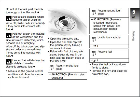

Re: Super 95 vs. SuperPlus 98 Oktan
ChristianS hat geschrieben:
Die vorgeschriebene Oktanzahl für alle luft-/ölgekühlten BMW R1200 Boxeemotoren ist 98
Nein.
R12R AC 2006-2014: Vorgabe 98 Oktan bei beiden Motorvarianten.
Bei beiden Motorvarianten durch Klopfsensoren 95 Oktan möglich.
Larsi hat geschrieben: 19. Juni 2017, 15:23 MMn ist das erst bei der TÜ der Fall ...
Ist aber auch egal was ich denke, es steht ja in der Bedienungsanleitung und ggf aufm Tank
Nein.
Grüße, Felix
Larsi
- Beiträge: 3681
Ja, ich hatte gar nicht an die 109PS-OHC-Motoren gedacht.farbschema hat geschrieben: 4. Juli 2017, 22:33...
GS mit OHC 98/100/105 braucht 95Oktan
Modelle mit OHC/DOHC 109/110PS brauchen 98Oktan
Zumindest wenn sie volle Leistung abgeben sollen ...

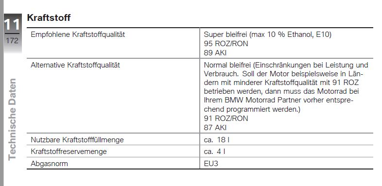

Ein Blick in die Betriebsanleitung klärt die Fragen
95 ROZ, auch E10 !!
Ob sie mit 98 ROZ besser / ruhiger etc. läuft --- soll jeder für sich entscheiden....
Noch Fragen ????
95 ROZ, auch E10 !!
Noch Fragen ????

...ich dachte ich lese hier im 1200 AC Unterforum...

Ändert aber nichts an der Tatsache, dem Beispiel von Woju und anderen zu folgen, einen Blick in die eigene Bedienungsanleitung zu werfen.
Deine ist die für das Modell:
