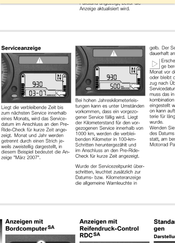

blueq hat geschrieben: 2. November 2017, 06:46 Es dreht sich ja aucht nicht um die Uhrzeit,mehr um das (Service)Datum das sich ja nicht manuell einstellen lässt,und dafür wollte ich nicht unbedingt zum Händler wenn die Batterie getauscht werden muss............:roll:
Bei der aktuellen R verbleibt das Servicedatum nach dem Abklemmen der Starterbatterie.
Man muss nur das Tagesdatum + Uhrzeit einstellen.

blueq hat geschrieben: 1. Mai 2018, 12:42 Es war auf die Batterie der K1200R von schichti bezogen,bzw auf die anderen älteren Mopeds vor der LC...
Wie Lars schon korrekt geschrieben hat, verfügt die K1200 von 2007 von schichti über keine Wartungsanzeige im Kombiinstrument.
Wie auch meine R1200S von 2006/2007 keine solche Funktion besass.

#55 Beitrag von blueq »
Ich will ja nicht den Besserwisser abgeben...zufällig habe ich hier den Auszug aus dem Manual der K1200R,da steht es zumindest so drin...

#56 Beitrag von Chucky1978 »
blueq hat geschrieben: 2. Mai 2018, 06:19 20180502_061510.png
Wurde ja gesagt. Diese Funktion gabs erst ab einem bestimmten Baujahr. 2007 so rum müsste die Unterstützung dieser Funktion gewesen sein. Auf den genauen Monat/Jahr möchte ich mich da nicht festlegen, aber dürfte so recht am Ende der 1200er, vor Einführung der K1300 gewesen sein. Wenn ich mal die Wartungspläne überfliege könnte das ab August 2007 durch das geänderte Wartungskonzept passiert sein. (jetzt hab ichs doch getan)
In der Erstausgabe des Manuals wird dies daher vermutlich nicht drin stehen, sondern erst in einer neueren Ausgabe der Bedienungsanleitung.

Cool! :idea:
Das es diese Funktion bereits ab Ende 2007 gab, wir mir nicht bekannt. Meinte bisher immer das vor 2008 nichts derartiges vorhanden war.
Danke für die Info!

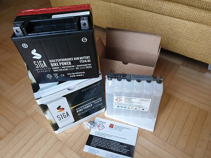

Nochmal kurz den Thread hochhol:
Da die "tolle" Gelbatterie meiner Roten vor ein paar Tagen in der Winterpause beschlossen hatte, mal schnell sterben zu müssen, habe ich mir nun eine günstige Batterie neu angeschafft. Hatte die Gelbatterie Mitte/Ende Oktober, anlässlich des bevorstehenden Winterschlafs, ausgebaut und im Keller (kühl und trocken) gelagert. Ende November für einen Tag ans Ladegerät -> alles optimal. Jetzt, zwischen den Jahren, der erneute Anschluss ans Ladegerät. Gerät zeigt 0,7Volt. Nach einem Tag am Ladegerät 0,8Volt -> Diagnose: kaputt.
Also umgeschaut und ganz bewusst keine Gel- oder gar Lithium ausgesucht, sondern eigentlich nur nach Handbuch (AGM - 14Ah) ausgesucht. Die unten abgebildete ist es nun geworden. Jetzt die eigentliche Frage dazu: Soll ich die unbefüllt bis März stehen lassen? Oder sollte ich sie befüllen und einmal aufladen, um zumindest eine Funktionsprüfung durchgeführt zu haben? Geht ja auch um die 14 Tage Fernabsatzgesetz, DOA und so..
Beste Grüße, Thorsten

Das sehe ich auch so. Was befürchtest du? Die wird auf jeden Fall dicht sein und sie wird nach dem ersten Laden auch die Spannung halten. Es wird keinen Anlass geben, sie sofort zu reklamieren, der nicht auch eine Reklamation in zwei Monaten rechtfertigt.
Auf Vollständigkeit prüfen und offensichtliche Beschädigung ausschließen und auf den Einsatz warten wäre auch mein Rat.

schichti hat geschrieben: 4. Januar 2019, 14:00 Nochmal kurz den Thread hochhol:
Da die "tolle" Gelbatterie meiner Roten vor ein paar Tagen in der Winterpause beschlossen hatte, mal schnell sterben zu müssen, Geht ja auch um die 14 Tage Fernabsatzgesetz, DOA und so..
Wie alt ist sie denn geworden und mit welchem Ladegerät hast du sie geladen?
Habe zwar gegugelt, aber was meinst du mit dem Fernabsatzgesetz?
Deine Billigbatterie würde ich jederzeit in eine K1200 einbauen, aber niemals in einen Boxer. :idea:

emca hat geschrieben: 4. Januar 2019, 17:51 Wie alt ist sie denn geworden und mit welchem Ladegerät hast du sie geladen?
Laut Vorbesitzer ist sie vor noch nicht so langer Zeit eingebaut worden. Das war die Aussage, als ich die K im September 2017 bekommen habe. Mit der Beschriftung der Batterie hab ich dann mal den Support von JMK angefragt. Auskunft war, dass die Batterie Ende 2014-Anfang 2015 hergestellt wurde. Der Vorbesitzer hatte wohl ein BMW Ladegerät, mit dem über die Bordsteckdose geladen wurde. Ich hatte die Batterie über den Winter ausgebaut im Keller stehen. Was im ersten Jahr gut funktioniert hatte (1x im Monat laden, ansonsten in Ruhe lassen), war nun evtl. doch nicht das Richtige...
Ladegerät ist ein günstiges vom Discounter (im Thread, ein paar Seiten vorher auch abgebildet). Was mich im vergangenen Jahr schon gewundert hatte, war die gelegentliche Situation, dass ich beim Tanken den Schlüssel direkt nach dem Öffnen des Tankdeckels wieder ins Zündschloss gesteckt hatte, damit der Navigator weiter Musik macht und die K (nach dem Zahlen mit der Shell App) auf einmal so mit Ach und Krach angesprungen ist. Das war allerdings insgesamt nur ein/zweimal der Fall.
Das eine günstige Gel-Batterie plötzlich, ohne Vorwarnung kaputt ist, hatte ich schon einmal vor einer Weile, bei meiner Ex-Yamaha XJR1300. Von daher kenne ich das Verhalten schon, bin aber dennoch überrascht über das plötzliche Dahinscheiden.
emca hat geschrieben: 4. Januar 2019, 17:51 Deine Billigbatterie würde ich jederzeit in eine K1200 einbauen, aber niemals in einen Boxer. :idea:
Die Batterie ist tatsächlich konkurrenzlos günstig. Ist aber ein deutscher Hersteller und erfüllt ganz genau die Anforderungen aus dem Handbuch. Wenn die nach zwei Jahren kaputt geht, ist mir dass Schnuppe. Und darüberhinaus braucht die auch keine speziellen Ladegräte 8)

schichti hat geschrieben: 4. Januar 2019, 14:00 Jetzt die eigentliche Frage dazu: Soll ich die unbefüllt bis März stehen lassen? Oder sollte ich sie befüllen und einmal aufladen, um zumindest eine Funktionsprüfung durchgeführt zu haben? Geht ja auch um die 14 Tage Fernabsatzgesetz, DOA und so..
1. Ja kannst du stehen lassen.. selbst ein Jahr ist kein Thema
2. Fernabsatz spielt keine Rolle, sondern Garantie/Gewährleistung. 6-Monatsregelung beachten und beim Einbau einen Zeugen dabei haben, sollte sie nach 6 Monaten erst in Betrieb gehen und sich als Defekt herausstellen.
99,99999% der Batterien, ob teuer oder billig, haben keine Ausfälle bei der Erstinbetriebnahme.
Daher kein Kopf machen.. Kühl aber Frostfrei ungefüllt lagern das ganze, und bei Bedarf füllen, (laden), einbauen und fahren
