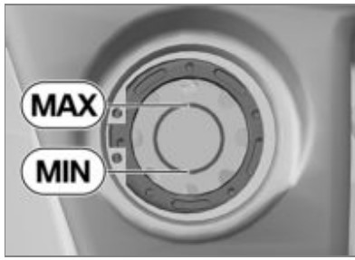

Der Ölstand steht exakt am oberen Rand des roten Rings des Schauglases. Und wenn ich das vom lesen der BA richtig in Erinnerung habe, dann ist das komplett voll, oder? Es zählt also nicht das ganze Schauglas, sondern der Kreis innerhalb des Schauglases, oder?AndreS hat geschrieben: 14. August 2020, 16:51 Schau mal nach den Ölstand. Es soll nicht höher wie 3/4-tel stehen, sonst klebt der Kupplung und kriegt man diese Erscheinungen.
Kann das wirklich ein solch "hartes" schalten verursachen?

Nochmal zum Ölstand: zählt da als "Minimum" und "Maximum" wirklich die Kreismarkierung, oder das ganze Schauglas?

Nur der Kreis, dafür ist er ja da

Stimmt, nur der Kreis innerhalb zählt. Ist also 'Voll".Rainman67 hat geschrieben: 14. August 2020, 18:04 Der Ölstand steht exakt am oberen Rand des roten Rings des Schauglases. Und wenn ich das vom lesen der BA richtig in Erinnerung habe, dann ist das komplett voll, oder? Es zählt also nicht das ganze Schauglas, sondern der Kreis innerhalb des Schauglases, oder?
Nach meine Erfahrungen ist halbvoll optimal. Aber im 1. Gang setzen bleibt ein Ding. Nur nicht wenn kalt. Dan fluscht er herein.
