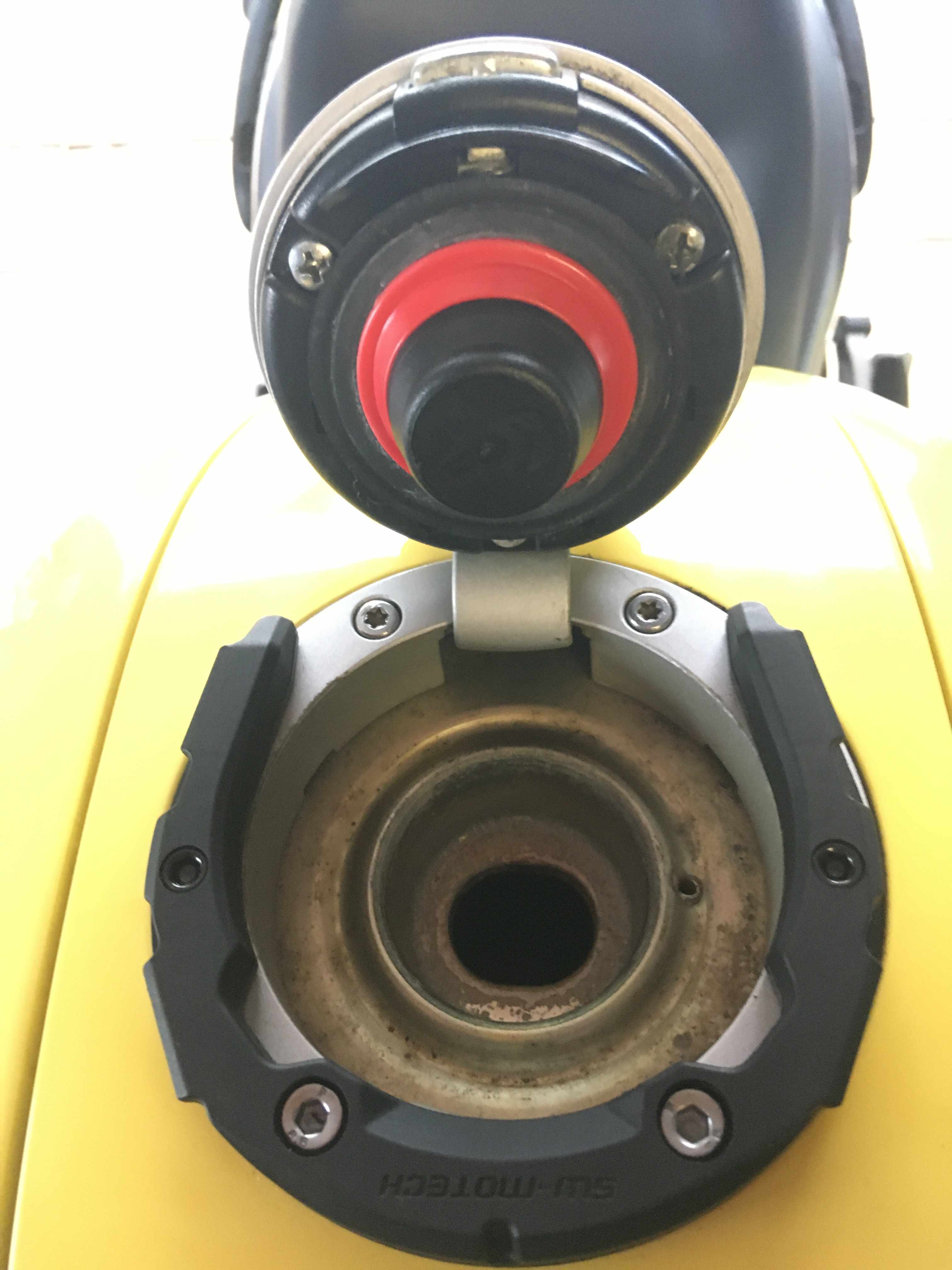

Re: Wenn sie warm wird, geht sie aus.
Er hat es ja schon geschrieben. Tausch dich mit ihm aus per PN. Muß ja nicht alles im öffentlichen Teil stehen. Ich finde es auch sehr gut, dass solch eine Hilfe im Forum angeboten wird und dies soll auch einer der Sinne des Forums sein.Ich lege es in einen Briefumschlag und schreibe dir was, wo, und warum.
Der Mann im mond hat dir etwas zur tankentlüftung geschrieben. Du sagtest, du hast alle Schläuche erneuert. Du bist hier auf dem falschen Dampfer. Die Tankbe-/entlüftung geht nur über den Tankdeckel über eine kleine Bohrung im Deckel. Deine Schläuche machen nur Ab-/Überläufe und keine Belüftung.
Hier bitte korrigieren.
Am Anfang von diesem Thread hast du geschrieben, sie läuft nicht wenn sie kalt ist. Wenn du dann 4-5 x gestartet hast mit kurzen laufphasen läuft sie dann ohne Probleme. In der Zwischenzeit verstehe ich es aber so, wenn sie warm ist, läuft sie nicht mehr. Dies sind natürlich 2 Paar Stiefel.
Noch eine Bitte.
Macht nicht immer diese fullquotes. Sie sind überflüssig, tragen nichts zum Thema bei, machen die Threads sehr lange und nehmen Speicherplatz unnötig in Anspruch.

Das mit dem Tankdeckel habe ich heute getestet. Mit offenem Deckel die Maschine laufen lassen. Gleiches Problem, keine Verbesserung. Also sollte die Tankentlüftung funktionieren.
@ Wolfgang:
" Deine Schläuche machen nur Ab-/Überläufe und keine Belüftung."
Da bist Du auf dem falschen Dampfer. Der eine Schlauch ist die Tankbelüftung, der andere der Überlauf. Ich hatte zu Beginn immer das Problem mit einem Tank, der sich im Betrieb zusammenzog und dabei den Tankgeber verdrückt hat, der mich dann ein paar Mal hat trockenfahren lassen, weil ich meinte, noch Sprit zu haben.
Ich habe die Schläuche mit Druckluft freigepustet, aus dem einen kam ein fetter Klumpen und alles war gut.
Das sieht man auch, wenn man die Schläuche genau verfolgt, wo diese oben im Tank enden.
Wozu würde man zwei Überlaufschläuche brauchen ? Einer ist genug.
Aber mit einem offenen Tankdeckel kann man natürlich auch fehlende Belüftung ersetzen.
Gruß, Uwe

Um genau zu sein muss man aber oben den Tankstutzen ausbauen, um den Verlauf der Schläuche sehen zu können.

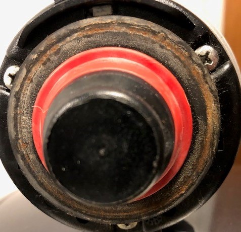

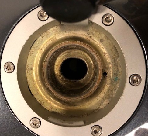

Wie schon gesagt, ich habe alles im Tank erneuert. Auch oben war alles ausgebaut.ackerschiene hat geschrieben: 12. Dezember 2020, 16:57 Um genau zu sein muss man aber oben den Tankstutzen ausbauen, um den Verlauf der Schläuche sehen zu können.
Der Tankdeckel war komplett demontiert und wurde gereinigt und ausgeblasen. Neue Dichtung und neue Schläuche angeschlossen.
Auch das Tauchrohr war ausgebaut und wurde auf Funktion geprüft und gereinigt. Danach mit einer neuen Dichtung eingebaut.
Hast du das kontrolliert?
So sieht mein Tankverschluß aus. Neue Dichtung auch hier, alles gereinigt.
Zuletzt geändert von andreasullrich am 13. Dezember 2020, 10:53, insgesamt 1-mal geändert.
BMW K1200RS, Suzuki DR-650RSE
