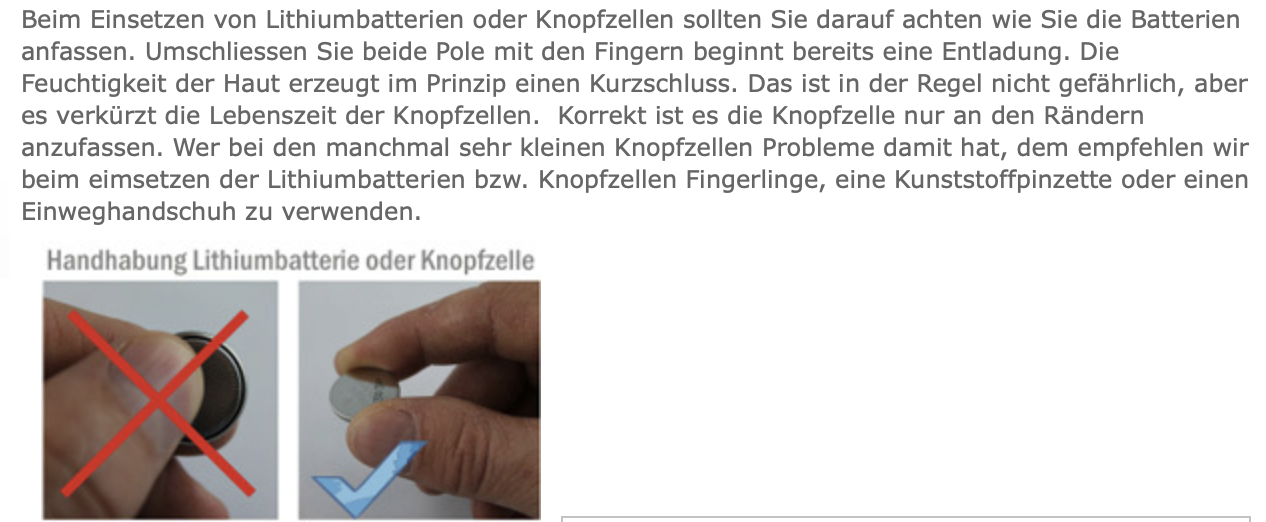

Es sagt auch gar niemand, du sollst die Batterie mit den blanken Fingern anfassen. Nimm gerne Handschuhe oder die Plastikpinzette. Steht ja hier auch:
Alpenbummler hat geschrieben: 5. April 2021, 16:12Guck', ich hab's auch schriftlich:
Warum man's richtig macht ist doch letztlich egal.

Naja...

Fake, denn Kurzschluss stimmt einfach nicht. Ein Kurzschluss ist bei einem Widerstand R=0 Ohm
Der Widerstand zwischen zwei Fingern ist selbst mit verschwitzten Pfoten so groß, dass der Strom, der dadurch zum fließen kommt, weniger ist, als die Selbstentladung.
Jedem, der das Ohmsche Gesetz verstanden hat, muss das klar sein.

Hab eben nebenbei mal danach gegoogelt,sehr interessant,meine Theorie ist scheinbar nicht ganz ohne :
https://www.google.de/search?q=knopfzel ... CAg&uact=5
