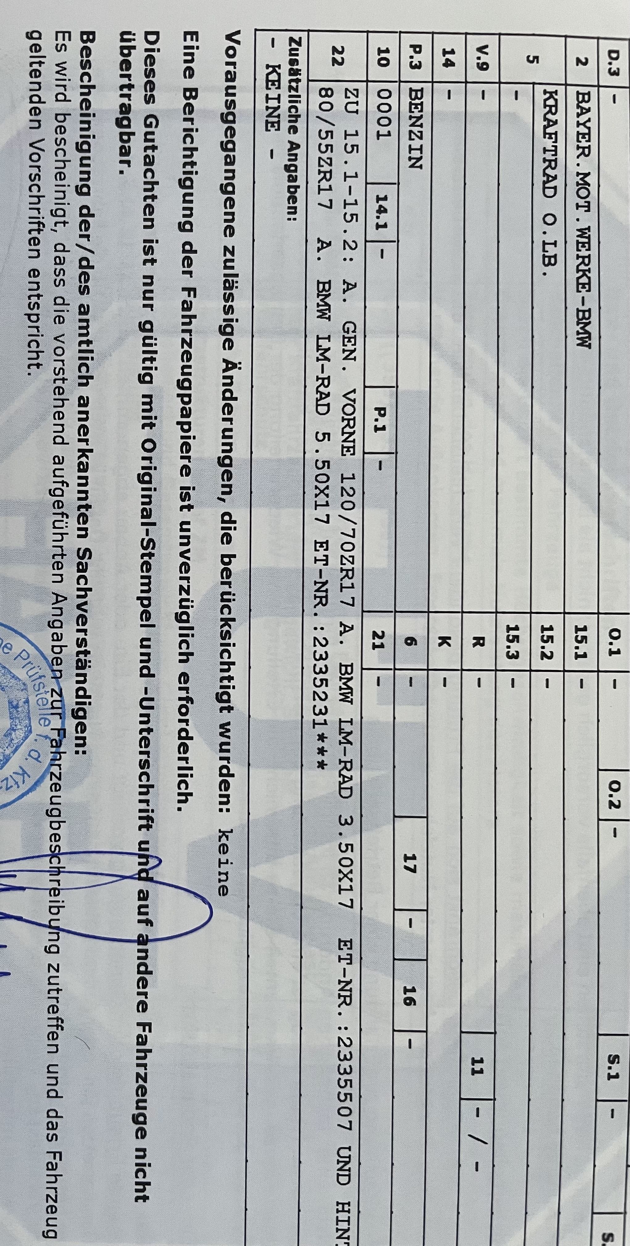

oliwink hat geschrieben: 12. März 2023, 20:45 Hallo Nils,
um die Strebe machst du dir Gedanken, über die geänderte Felge würde ich mir mehr Sorgen machen. Hast du dahingehend schon beim TÜV/Dekra ect. nachgefragt?
Oliver
Mit dem Ingenieur ist das Eintragen der Felgen bereits geklärt. Daher bräuchte ich mir zu dem Thema keine Gedanken machen ( mache ich mir trotzdem so ein bisschen…) - mein Thema ist nun die Eintragung der kurze Strebe.
Da ich ein Saison-Kennzeichen habe, wird die Eintragung erst Anfang April stattfinden…
oliwink
Beiträge: 197
Registriert: 23. Mai 2016, 20:59
Re: Mein FLAT-TWIN (R1100R) Aufbau-Threat
#52 Beitrag von oliwink »
NilsHamburg hat geschrieben: Mit dem Ingenieur ist das Eintragen der Felgen bereits geklärt. Daher bräuchte ich mir zu dem Thema keine Gedanken machen ( mache ich mir trotzdem so ein bisschen…) - mein Thema ist nun die Eintragung der kurze Strebe.
Dann paßtˋs ja ;-)
Oliver
NilsHamburg
Beiträge: 158
Registriert: 1. Oktober 2017, 18:17
Mopped(s): R1100R
Wohnort: Hamburg
#53 Beitrag von NilsHamburg »
oliwink hat geschrieben: 14. März 2023, 19:57 Dann paßtˋs ja ;-)
Oliver
Die Räder sind „eingetragen“ - laut dem Prüfer muss die Strebe nicht eingetragen werden. Man kann damit so fahren…
Entspricht nicht meiner Auffassung. Ich komme damit aber gut klar…
