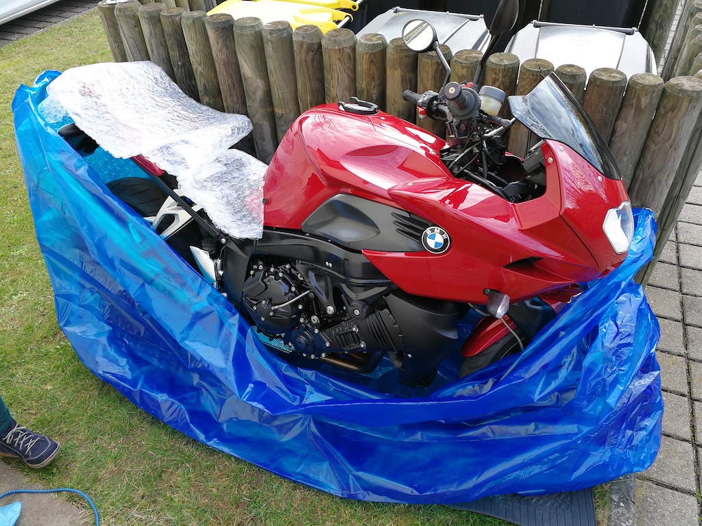

Die (VCI) Plane ist in der Zwischenzeit einmal erneuert worden. Die alte Plane von vor 8 Jahren ist immernoch gut für Außenrum. Seit mehreren Jahren kauf ich immer nur neue Emitter, um das Korrosionsschutzklima in der geschlossenen Plane wieder aufzufrischen. Innendrin gibt es nicht nur das grüne Säckchen. Auf dem Boden steht noch ein Entfeuchter und in diesem Jahr hab ich statt dem Louis Emitter den Air Dry Entfeuchter genommen. Wichtig ist, dass man das Mopped halt trocken einpackt, war aber bisher nie ein Problem. Im neuen Jahr rollt das Mopped so blitzeblank raus, wie man es "eingetütet" hat

Ich mach das jetzt schon seit 2017 so und hatte noch nier Probleme mit Schwitzwasser oder gar Rost.
