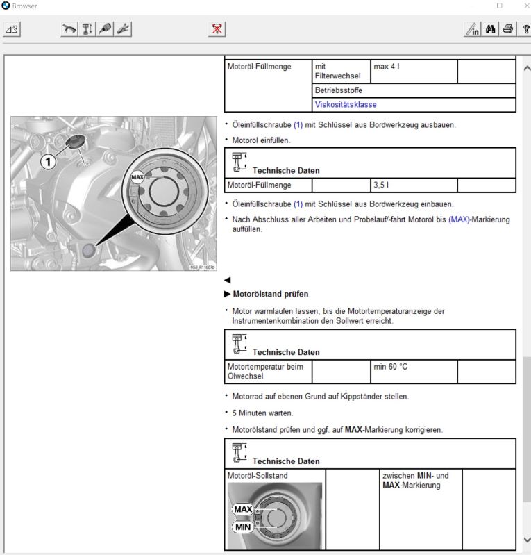

Ein Problem ist das schnelle Überfüllen des Motoröls. Das Optimum bei der K12RS liegt genau in der Mitte (Punkt) des Schauglases. Am besten lässt sich der Ölstand bei kaltem Motor, z.B. Morgens vor dem Start ablesen. Bei warmen Motor sollte man min. 10, eher etwas länger warten, bis sich das Öl unten sammeln konnte. Siehe auch BA.
Bei den aktuellen Modellen gibt BMW inzwischen als Werkstattanweisung die Ölfüllmenge nur mit ~87,5% des theoretischen Sollwertes an, also 3,5 von 4,0 Liter, dann Probefahrt bzw. Probelauf bis Betriebstemperatur mit entsprechender Wartezeit bis zur Kontrolle. Erst dann wird auf Sollstand/Optimum aufgefüllt.
Stures Auffüllen auf den theoretischen Sollwert, führt garantiert zur Überfüllung, da beim Ölwechsel immer Altöl im System verbleibt und sich die angegebenen Füllmengen auf einen trockenen Motor im Neuzustand beziehen.
BMW hat daher bei den Werkstattanweisungen inzwischen gelernt :D
Die Ziegelsteine mögen dazu einfach zuviel Öl :roll: :lol:

Was meinst Du mit korrekten Angaben? Die Nachfüllmenge wird immer abhängig von der Abflussmenge sein, kann also gar nicht genau angegeben werden. Um dem Sollstand möglichst nahe zu kommen, ist die aktuelle Methode, wie oben beschrieben durchaus praktikabel.
Die angegebenen Ölmengen eines Motors beziehen sich i.d.R. immer auf den trockenen Neuzustand, auch bei einem PKW. Nur das beim PKW durch das größere Ölvolumen, kleinere Differenzen, auch nach oben nicht so ins Gewicht fallen. Aber auch dort soll i.d.R. nicht einfach nur stur eine gewisse Menge nachgefüllt werden.
