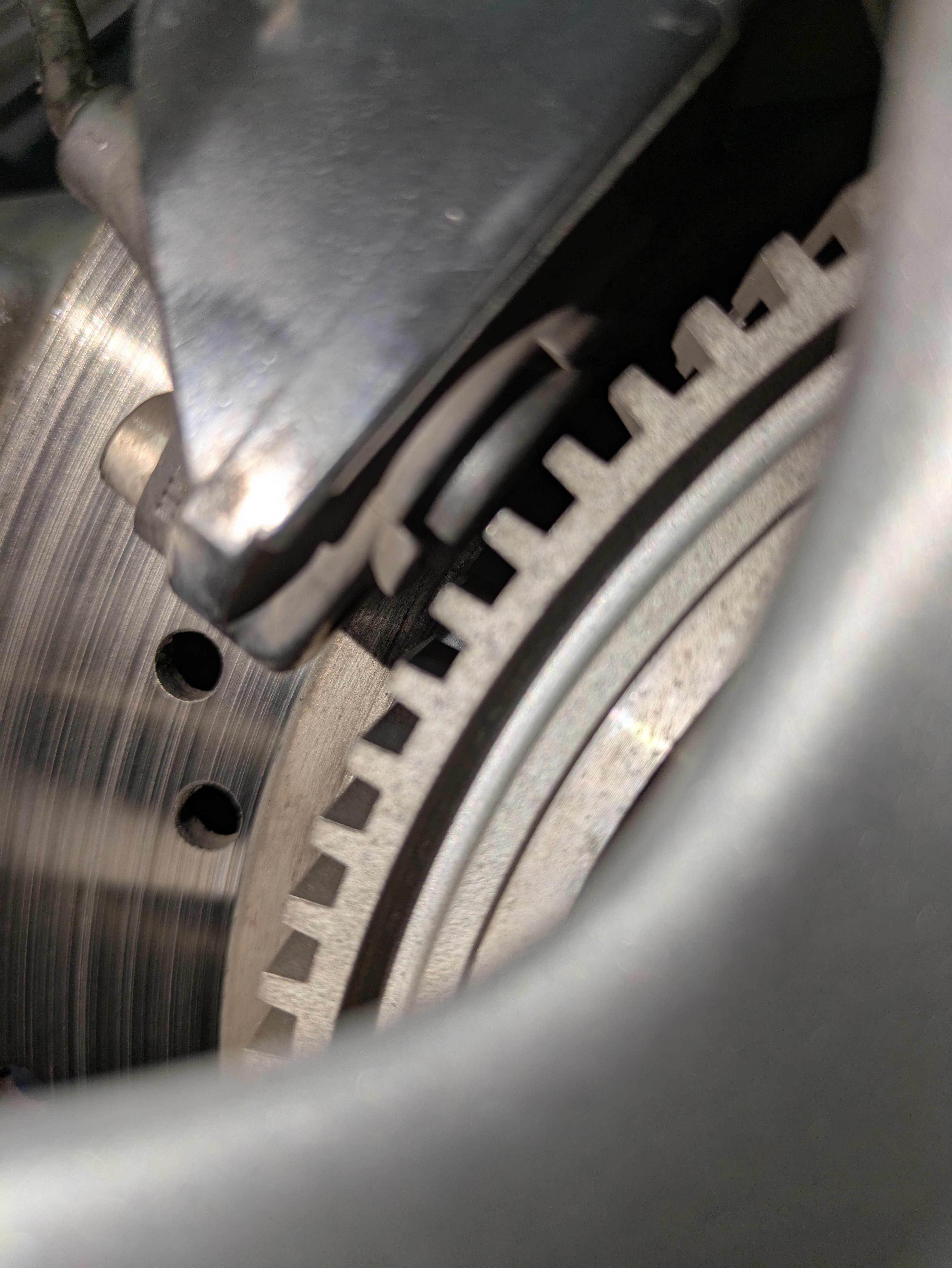

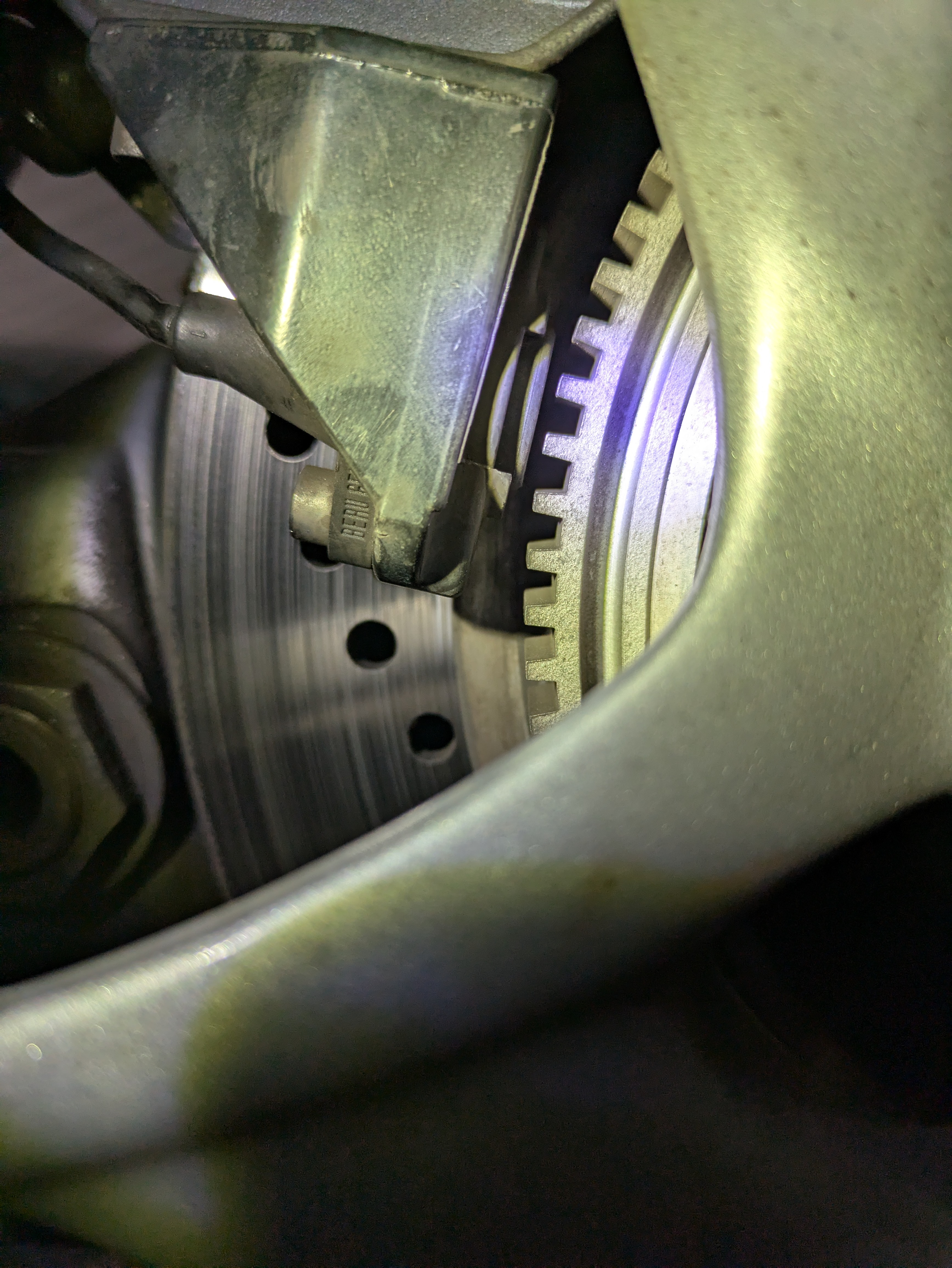

Hallo zusammen.
Scheinbar habe ich in der I-Bremse meinen Endgegner gefunden.
Heute die hinteren Bremsbelege gewechselt. Ging eigentlich ganz gut, aber die ABS-Leuchte nicht nun nicht auf langsam zu blinken. Soll heißen, dass der erste Step des Testes normal abläuft, dann aber beim Fahren die ABS-Leuchte weiter blinkt.
Die K bremst aber ganz normal, nur das ABS hat keine Funktion.
Mir wurden Abstände des ABS-Sensors von 0,2 bis 0,5 mm genannt. Aber wie bitte stelle ich den ein??
Ich bitte um Hilfe

Re: I-ABS ???
Es gibt Beilagscheiben von BMW in der Form und ich glaube auch in unterschiedlichen Dicken. Wichtig ist, du mußt über den gesamten Umfang messen. Die Ringe sind nicht rund.
- der schreiner
- Beiträge: 130
- Registriert: 10. März 2024, 19:19
- Mopped(s): K 1200 RS, Z 750 r, GS 500 E
- Wohnort: Wuppertal
Re: I-ABS ???
Hallo Wolfgang.wolfgang hat geschrieben: 4. Mai 2025, 11:08 Es gibt Beilagscheiben von BMW in der Form und ich glaube auch in unterschiedlichen Dicken. Wichtig ist, du mußt über den gesamten Umfang messen. Die Ringe sind nicht rund.
Danke für die Antwort, doch leider verstehe ich nicht was du mir da sagen möchtest und Im Wiki habe ich dazu nichts gefunden.
Gibt es irgendwo anders eine Beschreibung?
Was mich irritiert ist, dass es durch den Wechsel der Beläge auftaucht. Vorher war doch alles i.O.
Gruß, Dirk.

Re: I-ABS ???
https://www.ersatzteile-motorrad-bmw.de ... /517180544
Du hast nach dem Einstellen gefragt, mit pos. 12 wird der Abstand eingestellt.

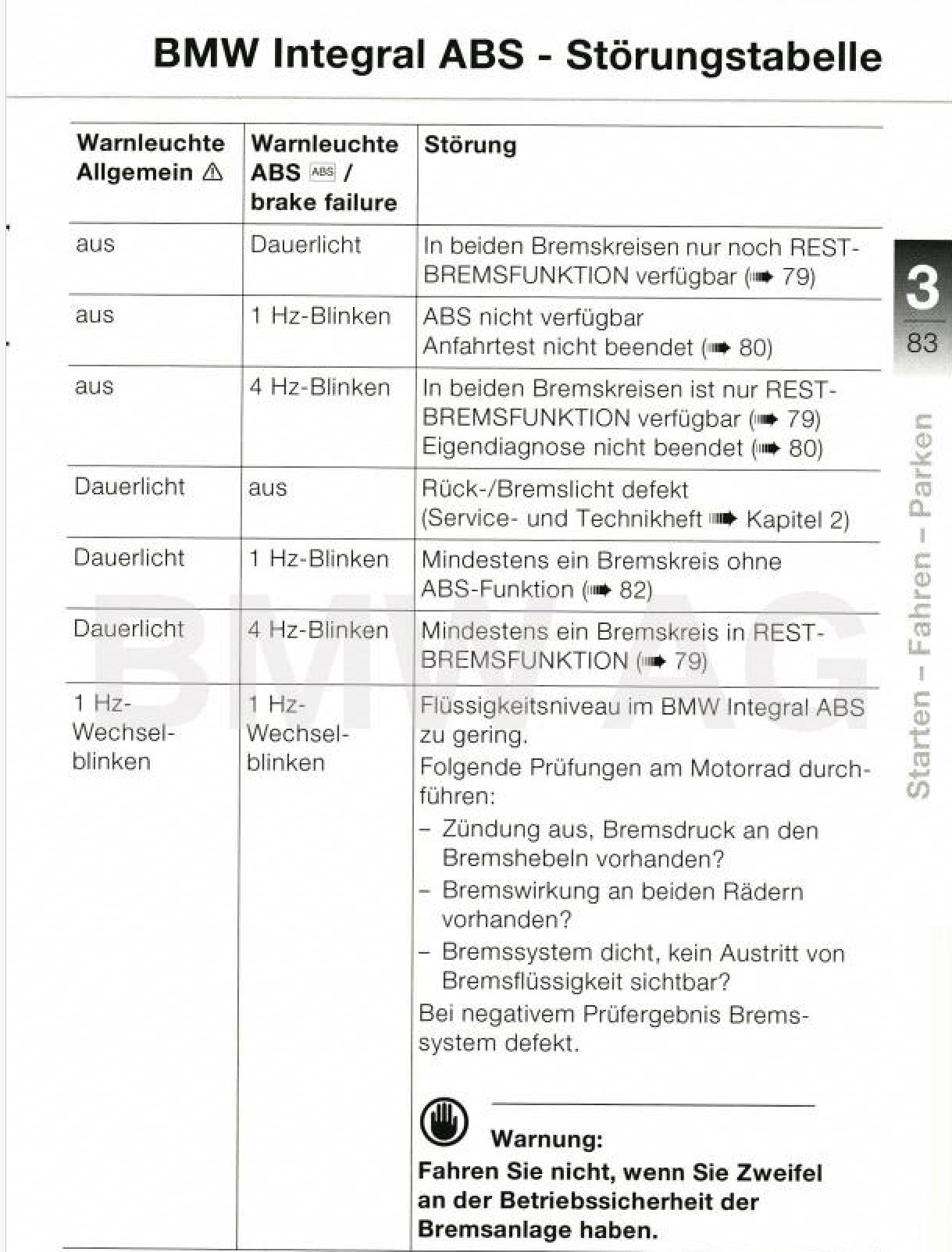

Re: I-ABS ???
Die Abstände ändern sich beim Belagwechsel eigentlich nicht. Ich würde mal den Bremsflüssigkeitsstand kontrollieren. Da sind die I-ABS sensibel, gerade hinten. Das könnte der Auslöser sein.

Re: I-ABS ???
Mit einem Tester prüfen, ob er die Raddrehzahl erkennt...
Ggf Sensorring verbogen. .

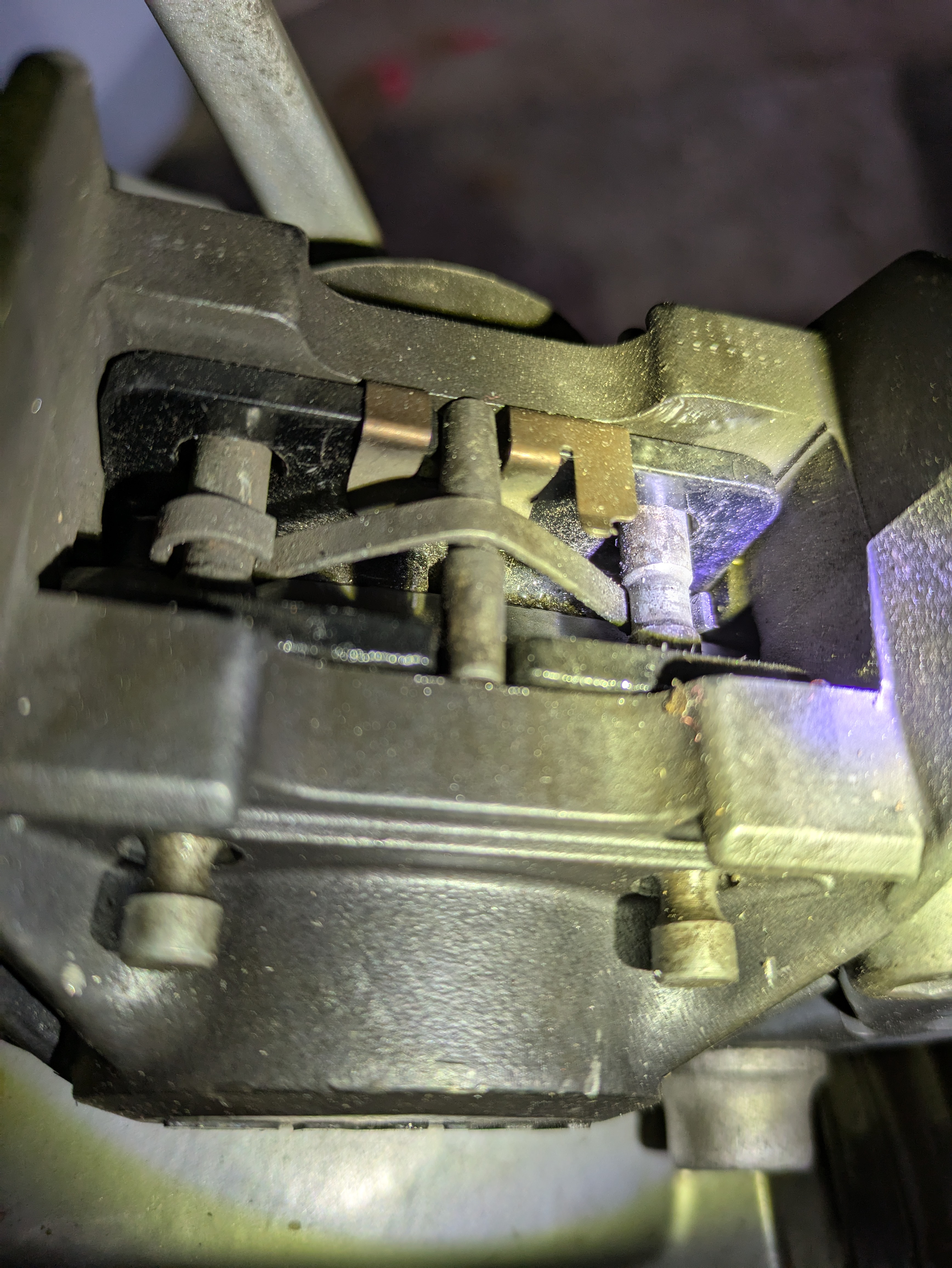

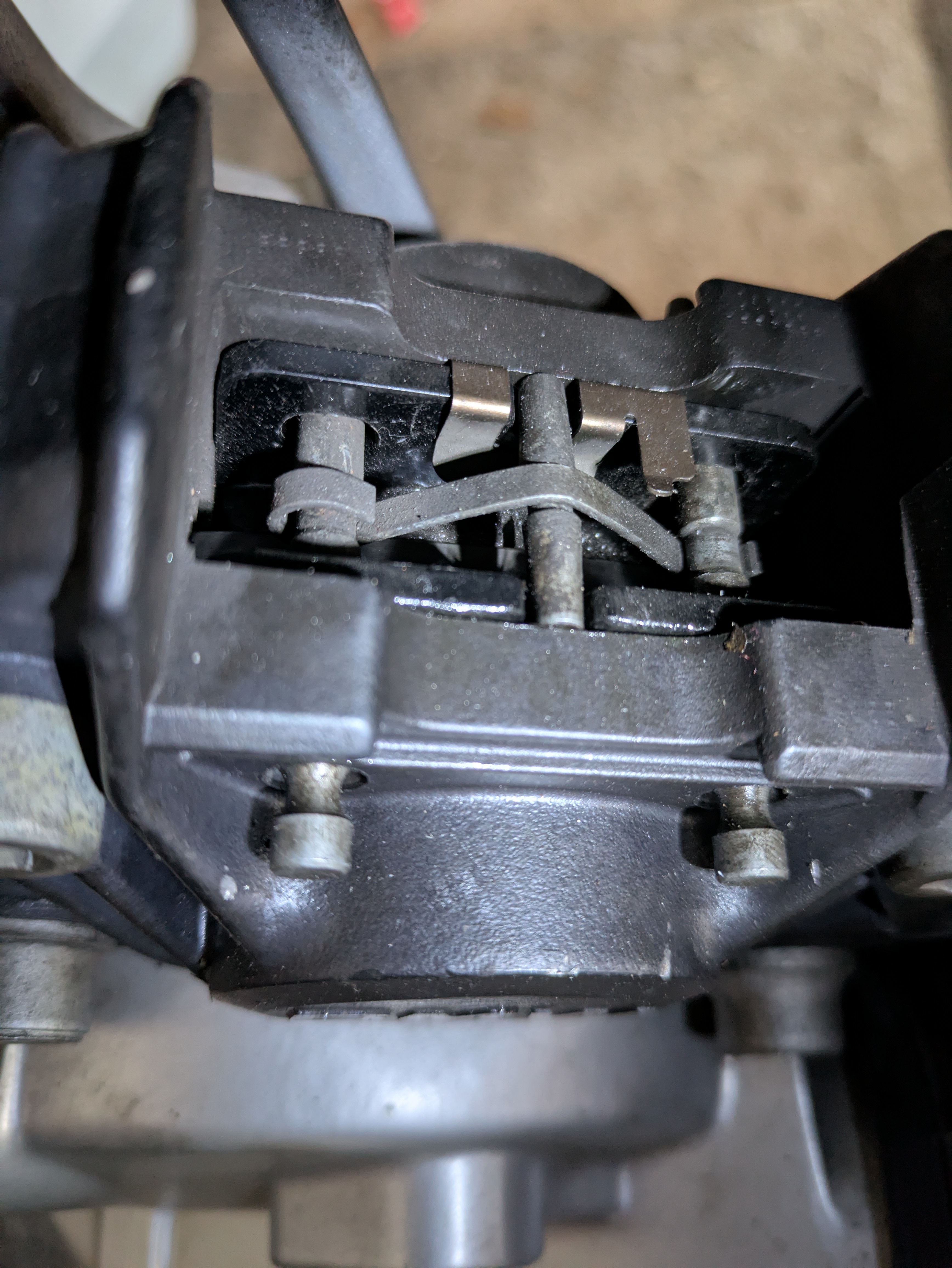

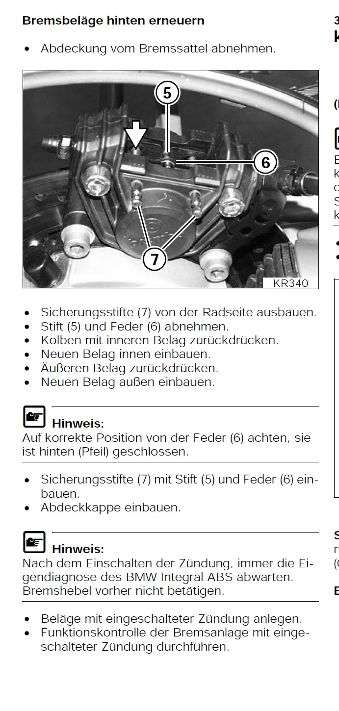

Beim Wechsel der hinteren Bremsbeläge wird der Sattel i.d.R. noch nicht einmal abgenommen und wenn, auch dann verändert sich die Verschraubung des Sensors am Sattel nicht. Der Sensorring ist massiv, was soll dort verbiegen, ist ja keine Blechteil wie heutzutage und verbleibt ja auch an der Hinterachsaufnahme.
Was sich eigentlich durch die dickeren, neuen Bremsbeläge ändert, ist der Bfl-stand und der beeinflusst wiederum den Selbsttest. Daher ist auch ein genauer Ablauf beim Ziehen/Drücken der Bremshebel vorgesehen. Siehe Werkstatthandbuch
- Bremsbelagwechsel I-ABS hinten K41
- (238.88 KiB) Noch nie heruntergeladen

Danke für den Anhang.joerg58kr hat geschrieben: 5. Mai 2025, 05:35 Beim Wechsel der hinteren Bremsbeläge wird der Sattel i.d.R. noch nicht einmal abgenommen und wenn, auch dann verändert sich die Verschraubung des Sensors am Sattel nicht. Der Sensorring ist massiv, was soll dort verbiegen, ist ja keine Blechteil wie heutzutage und verbleibt ja auch an der Hinterachsaufnahme.
Da habe ich im Ablauf wohl was falsch gemacht.
Ich habe die Bremse ohne Zündung betätigt um die Klötze anzulegen
Es kann natürlich sein, dass nun zu viel Bremsflüssigkeit im Behälter ist. Werde ich nachsehen und gegebenenfalls absaugen.
Ich hatte aus Gewohnheit den Bremssattel abgenommen, sowie beim Radwechsel. Da ging aber alles glatt...
Gruß, Dirk.

- Beiträge: 5219
Re: I-ABS ???
Wenn beim Radwechsel nix verstellt wird, warum sollte sich dann etwas verstellen, wenn die Klötze rauskommen? Ich hatte zwar nur das ABS-2 aber auch immer den Sattel runter. In den 140TKM un entsprechenden Wechseln an HR bzw. Belägen hat sich da nie etwas am Sensor verstellt.
Einzig der Bfl-Stand logischerweise und da reagiert gerade das I-ABS sehr sensibel.
Ich würde den Stand auf das Optimum bringen und dann das Prozedere noch mal von vorne beginnen: erst Zündung, Eigendiagnose, dann erst Fußbremsgebel, keine Handbremse. Wie beschrieben.

Hallo.
Ich habe gerade die Steuergeräte auf "0" gesetzt und den Gashahn wieder angelernt. Scheint auch alles geklappt zu haben, obwohl ich die +/- Kabel mit einem Maulschlüssel verbinden musste.
Doch das ABS zeigte sich davon unbeeindruckt.
Den Abstand vom Sensor gemessen, der beträgt wohl etwa 1 mm, denke, dass es wohl zu viel ist. Die Bremsen funktionieren alle, blockieren ist kein Problem. Denke auch, dass ich keinen Einbaufehler gemacht habe. Nun werde ich wohl schaue, ob doch was an der Bremse verändert wurde und den Abstand des Sensors verringern.
Oder gibt es da noch andere Optionen?
Frage: Sollte ich erstmal ein paar Kilometer fahren, bis die Beläge etwas eingeschliffen sind? Habe zu Versuchszwecken immer nur etwa 10 m über den Hof gemacht.
Gruß, Dirk.
Du hast 3 Möglichkeiten:
Abgeben, aufgeben oder alles geben
- Beiträge: 5219
Re: I-ABS ???
10 m sind relativ wenig, auch um mal auf etwas Geschwindigkeit zu kommen. Also nochmal ganz normal den Selbsttest nach Vorschrift durchführen.
Zündung ein ohne Bremshebelbetätigung, Test abwarten (Warnleuchte aus) erst dann anfahren, ABS-Leucht sollte bei Tempo +5 Km/h ausgehen.
Wenn nicht trotzdem mal weiter beschleunigen, prüfen ob der BKV arbeitet oder nur die Restbremsfunktion vorhanden ist.
Nochmal die Störrungstabelle durchgehen/-geben.
- Störungstabelle I-ABS
- (364.5 KiB) Noch nie heruntergeladen
