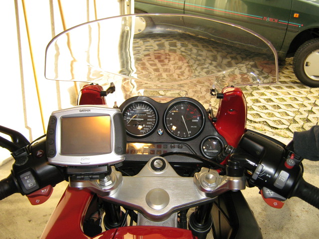

Uns so sieht es angebaut aus. Die Tankanzeige sieht man als Fahrer übrigens auch, da man ja zwei Objektive im Kopf hat.

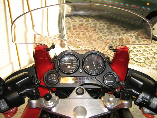

Der Lenker läßt sich ohne Anstoßen von Anschlag zu Anschlag bewegen. Von Vorne gesehen ist der Garmin hinter der Scheibe, was bei Regen und wegen der Verschmutzung im Allgemeinen kein Nachteil ist. Für den Strom habe ich von der Batterie, unter der Verkleidung, ein Kabel mit Sicherung nach vorne gelegt. Am Ende befindet sich eine Buchse aus dem Modellbausortiment von Conrad. Der Stecker ist am Kabel vom Garmin. Nach lösen der Klemmschraube und ausstecken kann man das Ganze einfach komplett abnehmen. Zurück bleibt nur die Kugel.
Halterung für Zumo 550

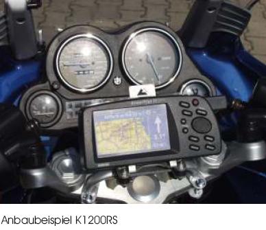

Petry meinte sicherlich diese Halterung
Bestell Nr. 01-040-0655-0 bei Touratech oder auf deren Seite einfach mal Adapter eingeben Kostenpunkt 22€ Nein er stört nicht besonders der ZUMO 550 ist auch schmaler als der auf dem Bild sorry die Antwort kommt zwar ein bisschen spät aber ich hab den Halter stundenlang gesucht bis ich ihn gefunden habe denn ich möchte mir auch einen Zumo 550 zulegen und hatte das selbe Problem mit dem Halter von BMW den kann man anscheinend nirgends bestellen wenn doch einer eine Adresse hat und einen Preis weis dann schreibt doch mal.

Ich bin zu BMW einen Halter für Garmin bestellt und gut ist. Die Anordnung der Schrauben bei Garmin ist für alle Geräte angeblich gleich!
Kostenpunkt 45-50€.
Hier meine Lösung (nicht abschliessbar!):
