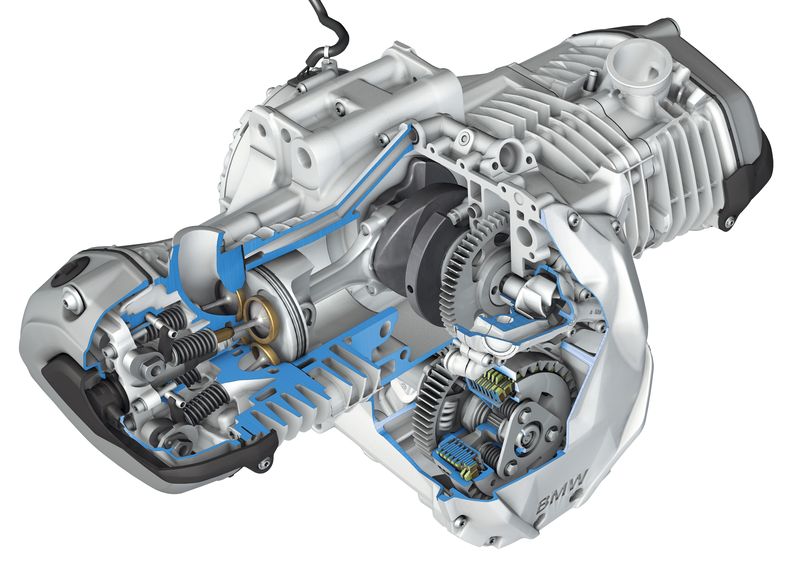

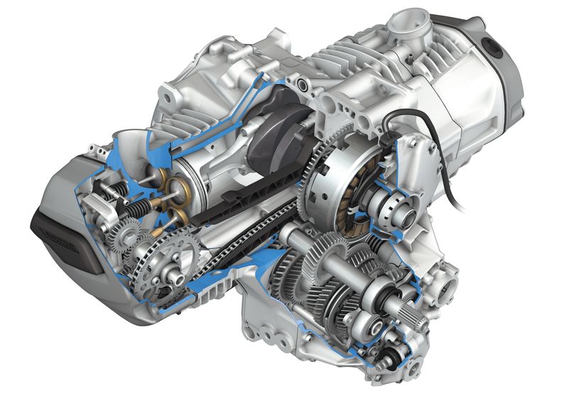

BMW nennt das auch Luft-/Wasserkühlung. Die Bezeichnung "Wasserboxer" stammt ja nicht von BMW. Und ist im Grunde tatsächlich falsch.TaunusRider hat geschrieben:Eigentlich trägt er den Titel dann nicht zu Recht, da er ja auch ein "Luftboxer" bleibt...
Das meint BMW dazu:
Bilder: BMWBMW hat geschrieben:Kompakte Luft-/Wasserkühlung für optimalen Wärmehaushalt.
Die angestrebte Performance sowie die Einhaltung zukünftig zu erwartender Anforderungen hinsichtlich Geräusch- und Abgasemissionen werden unter anderem durch die Umstellung des Kühlsystems sichergestellt. Der Boxermotor der neuen R 1200 GS ABS setzt weiterhin auf Luft-/Flüssigkeitskühlung, jedoch wurde erstmals bei einem BMW Motorrad Boxermotor das Kühlmedium Motoröl durch ein Glycol-Wasser-Gemisch ersetzt. Dieses sorgt durch die höhere Wärmeaufnahmefähigkeit der Kühlflüssigkeit für einen effizienteren Abtransport der Wärme.
Bei der so genannten Präzisionskühlung werden die thermisch besonders beanspruchten Motorelemente – die beiden Zylinderköpfe und Teilbereiche der Zylinder – von Kühlflüssigkeit durchströmt. Die Wärmeabfuhr erfolgt über zwei links und rechts im vorderen Fahrzeugbereich angeordnete Kühler. Diese sind unauffällig integriert und durch die Kühlerabdeckungen gut geschützt. Ein hinter dem rechten Kühler verbauter elektrischer Lüfter schaltet sich vom Thermostat gesteuert bei Bedarf – etwa im Stadtverkehr bei hohen Außentemperaturen – automatisch zu. Dank der ausgeklügelten, beidseitigen Kühlluftführung wird die warme Luft strömungsgünstig am Fahrer vorbeigeleitet.
Der Motor vertraut weiterhin zusätzlich auf Luftkühlung, wodurch die Kühlergröße gering ausfällt und das typische Erscheinungsbild des Boxermotors erhalten bleibt.
Mit dem neuen, sehr kompakt bauenden Kühlsystem ist es gelungen, das Kühlungsverhältnis und damit den Wärmehaushalt im Vergleich zum Vorgänger (22 % Öl- / 78 % Luftkühlung) bei der neuen BMW 1200 GS (35 % Flüssigkeits- / 65 % Luftkühlung) deutlich zu verbessern. Verglichen mit der bisherigen Luft-/Ölkühlung bringt die neue Wasserkühlung mehr Gewicht auf die Waage. Durch die sehr kompakte Bauweise und hohe Effizienz ist der Zuwachs mit lediglich circa 2,7 Kilogramm jedoch äußerst moderat.
