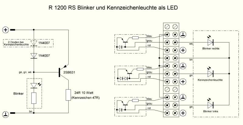

Eine Led- Kennzeichenleuchte bedeutet doch auch ein Widerstand der eingelötet werden muss oder ?
Der dann wieder dauerhaft unter Last steht, da die Kennzeichenleuchte immer brennt.

beim ac schnitzer halter meiner s1000r war bereits einer verbaut, da musste nur die originale abgezwickt werden und die schnitzer angelötet.

#90 Beitrag von amdwolle »
Ja, den Widerstand brauchst du sonst gibt es eine Fehlermeldung.
So habe ich es gemacht:
LED Blinker.jpg (27.99 KiB) 481 mal betrachtet

puschi hat geschrieben:Eine Led- Kennzeichenleuchte bedeutet doch auch ein Widerstand der eingelötet werden muss oder ? ...
Nicht immer und unbedingt. Versuch macht kluch.
