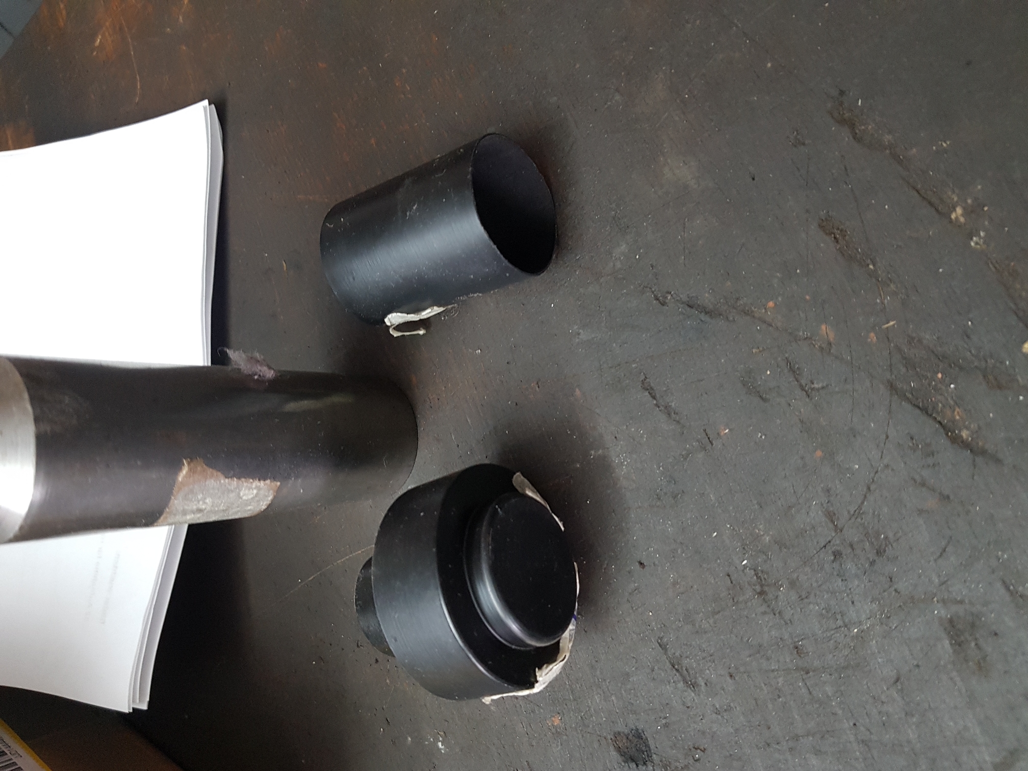

Nun zu meiner Frage da ich auch die Schienen bei der Steuerkette tausche.
Habt ihr einen Tipp bezüglich des Simmerings Tausch am steuerkastendeckel? Habe das Spezialwerkzeug nicht. Habe mir aber vorsorglich 2 neue gekauft.

Frag mal beim Bonner.....
http://www.equipmentbau.de/14001.html
Von ihm hatte ich damals meine Wapu und einmal Endantrieb vom K100RT Gespann überholen lassen, der macht auch das Werkzeug....
Du brauchst die Schlupfhülse und den Einschlagknöppel.
Die Hülse in den eingeschlagenen Dichtring reindrehen, dann das Gehäuse montieren, dabei die Hülse über die Kurbelwelle schieben, trocken montieren!

Hat bitte jemand für mich die genauen Maße von dem benötigten Werkzeug?
Oder sogar eine explosionszeichnung....
Habe einen Freund der mir das Drehen würde.

Hallo!
Wenn du das Gehäuse ausgebaut hast, den neuen Dichtring hast, dann liegt doch alles vor dir....nur noch ausmessen.....
