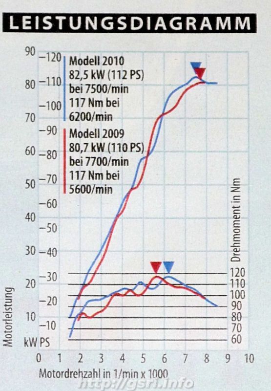

Old School hat geschrieben: 1. Februar 2023, 10:05 Konkret: Meine 12er MÜ fuhr und fährt sich etwas geschmeidiger und druckvoller über das gesamte Drehzahlband als ihre Vorgänger.
Und genau das war der Grund, warum die BMW Ingenieure notgedrungen auf diese teure Klappe zurückgegriffen haben. Es ging um Optimierung und die Einhaltung von Grenzwerten bei den Abgasen. Ein gut abgeglichener Motor, der im gesamten Drehzahlband, wie OldScool schrieb, "geschmeidig" läuft, reduziert den Schadstoffausstoß. Wie ich aus gesicherter Quelle weiß, ohne Klappe hätte die "KlappenBMW" nicht die Kalifornische Abgasnorm erfüllt. Dass sich der Sound verbessert hat, war vermutlich nicht nur eine schöne Begleiterscheinung, sondern wurde von den exzellenten BMW - Konstrukteuren sicherlich mit optimiert.
Ich amüsiere mich immer, wenn wir über Dinge diskutieren, wovon wir keine Ahnung haben. Damit meine ich zB., die Klappe wurde nur wegen des Sounds entwickelt oder wegen der Leistungssteigerung eingebaut. Bildet sich einer von euch ernsthaft ein, er würde einen Unterschied von 2 PS beim besten Drehmoment merken. Never, die Geschmeidigkeit ohne Leistungslöcher dagegen schon. Richtig albern wird es, wenn jemand sagt, er bemerkt diese kleinen Unterschiede in der Leistung im Alltagsbetrieb. Grade zu grotesk, wenn man sich die Leistungsbereich im unterem Drehzahlbereich (Anfahren und Beschleunigen) anschaut, wenn so eine BMW gerade mal lächerliche 15 PS entwickelt, selbst wenn der Klappenauspuff 5 PS mehr brächte, sind das im unteren Bereich nur ~6% mehr Leistung. Gibt es die Sendung "Wetten Das" noch? Nichts wie hin. :lol:
https://www.gs-forum.eu/attachments/pow ... jpg.88272/
Und ihr könnt mich steinigen, ich finde das dezente Patschen beim Schalten einfach geil.
Habe das Gefühl, da wir sonst keine Sorgen haben, werden wir immer blöder, bzw. lassen uns verblöden und verarschen, weil wir den ganzen verzapften Medienschmarrn auch noch glauben. https://nik11.4lima.de/smiley34.gif

nach dem Vergleichsdiagramm wurde keine "Delle" beim DOHC beseitigt, die OHC Delle bei 5000 wurde auf 5400 verschoben und etwas gemildert!
DOHC Von 5400 auf 6200 geht es 10 NM rauf!
Bei der OHC von 4800 auf 5600 14 NM rauf!
Das merkt man bei beiden vermutlich fast genauso. Unten hats geklappt. Aber da fährt keiner bei 3000 Vollgas zum Überholen, ich jedenfalls nicht.
Ich habe die Delle auf unter 4500 verschoben mit dem Big Bore..aber wegbekommt man die nur mit Turbo, die ist 2 Zylindertypisch.
SR und Andere konnte diese Delle mit Auspuffresonanzen etwas verbessern.
Aber auch nur wie beim Hasslauer Krümmer einen gleichförmigeren Drehmomentverauf auf Kosten des Drehmomentmaximalwertes. Oben was weg dafür bei der Delle hinzu. Ob sich das dann besser fährt?
Mir ist ein Wohlfühlbereich da lieber wo 5 NM mehr sind, da schalte ich bewuste rein halte mich da auf.. Dafür habe ich ein Getriebe.

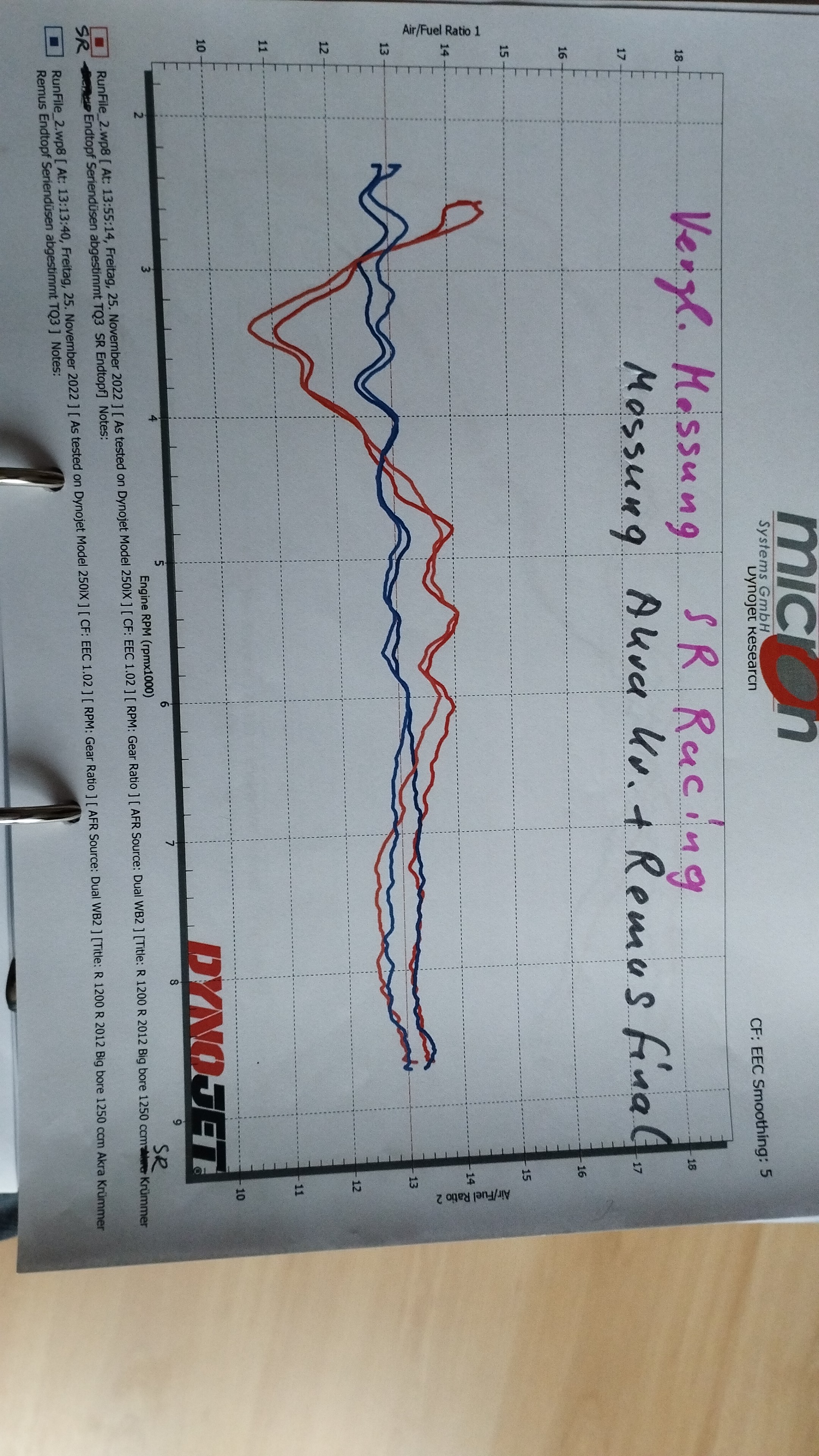

glaube ich auch, wenn du mal 4 verschiedene Auspuffanlagen auf der Rolle hattest und die hatten alle einigermaßen gleiche Leistung aber du hast kein Lambda mitgeloggt kann man keine Aussage treffen, das sieht man an den Zubehör Endtopf versuchen von Motorrad, + - 3 %,
Sobald du siehst, in einem Bereich ist das Lambda auf 15 und war 5 Minuten vorher mit Serientopf auf 13 dann hat man Potenzial gefunden-
Anfetten auf vorige Werte und schon hat man was gefunden. Ähnlich bei Saugrohren mit unterschiedlichen Durchmessern und Längen.
Rika hatte mit seinen kurzen Boxer Burnern nur durch andere Resonanz ab 8000 U 7 PS für die Renne gefunden.
Sobald eine Nocke Überschneidung hat findet man über die Resonanz was , beim Käfer Motor / 1200 ccm 34 .. 40 PS natürlich nicht, das ist hier nicht übertragbar. Genauso Verdichtung damals waren 8,5 ..9 :1 Serie , heite 12 .. 14 : 1 bei extremen LC Motoren. Aber 12,5 ist beim Boxer gangbar.
Wenn für eine Leistung 34 PS ein Abgasrohr reicht, nützt auch kein größeres was.
Wenn ich schon 120 PS aus dem 1200 er Motor habe, kann aber ggf ein Flachenhals dort vorhanden sein, genauso wie beim Vergaser.
Damals hatten die auch ab einer 90 PS Leistung 2 Doppel oder Registervergaser mit großem Durchmesser und keinen 34 er Einzelvergaser.
Man muss den begrenzenden Flaschenhals finden und beseitigen. Das gelingt nur wenn man die Einzelmaßnahmen genau auf Erfolg mit Leistung und Lambda prüfen kann. Hier im Anhang ein perfekt angestimmter Tuningmotor auf AKRA,
Das 2. Diagarm zeigt das Lambda bei gleichem Mapping aber mit Komplett SR Racing leise mit Killer , da sieht man am Lambda Potenzial ab 4200 bis 7000 U. wohlgemerkt sonst keine Änderung.
Ich sagte meinem Kunden nimm den SR Racing da kommt im Fahrbereich noch mehr und ist nicht lauter aber teurer..

teileklaus hat geschrieben: 1. Februar 2023, 17:27 Sobald du siehst, in einem Bereich ist das Lambda auf 15 und war 5 Minuten vorher mit Serientopf auf 13 dann hat man Potenzial gefunden-
Klär mich mal bitte auf, ist schon ein bisschen her, dass ich in der Szene drin war: Lambda ist doch das Luft/Sprit-Verhältnis, das durch die Lambda-Sonde immer auf 1 gehalten wird, so dass der ganze Sprit auch verbrannt werden kann. Oder versteht man da heute was anderes darunter?

#89 Beitrag von teileklaus »
na da sind wir bei Adam und EVA .
Das meint der Mensch, dass die Lambdasonde alles richtet.
Die richtet nur im Teillast bis zu einer Drehzahl und Gasstellung das Gemisch, darüber würde der Motor mit Lamda 1 zur Supernova weil bei L 1 das Gemisch am heißesten blau verbrennt.. Drum waren manche bei 60 % andere bis 80 % Gasstellung auf Lambda 1, sobald man Vollgas gibt, ist Lambda 0,85 oder 0,89.. Festes Map. Von BMW ZB.
Sobald aber der Tuner Sachen wie Saugrohre Hubraum oder Auspufresonanzen Nockenwellen angreift, muss auch im Lamda 1 Bereich ggf Mappingmäßig nachgefüttert werden.
Kann sein man hat einen Regelfensterbereich bei 4800 U, der schon nahezu ausgeschöpft ist, dann sagt das STGT= Regelgrenze überschritten.
Also zum Beispiel ich habe einen Bereich wo jetzt mit SR Racing AFR 15 steht, aber die lambdasonde kann nur bis 14 ausgleichen weil 20 % mehr Luft durchgeht aber nur bis 10 % mehr luft ausgeregelt werden kann , dann ist Ende der Regelung.. Dann brauch ich dort ZB 20 % mehr Sprit und bekomme dafür 18 % mehr Leistung im Gegenzug. also statt 50 PS dann 60. Dann kann ich bei Vollgas dort entweder Gaswegnehmen weil ich ja nur 50 PS brauche oder hochschalten, zu vorher.
Vollastbereich müssen immer auch bei 3000 U angepasst werden.

RS1100 hat geschrieben: 1. Februar 2023, 11:34 ... Grade zu grotesk, wenn man sich die Leistungsbereich im unterem Drehzahlbereich (Anfahren und Beschleunigen) anschaut, wenn so eine BMW gerade mal lächerliche 15 PS entwickelt, selbst wenn der Klappenauspuff 5 PS mehr brächte, sind das im unteren Bereich nur ~6% mehr Leistung. Gibt es die Sendung "Wetten Das" noch? Nichts wie hin. :lol:
Ah, endlich ein aussagekräftiges Diagramm. :) Für mich sind die Unterschiede eindeutig. Und zwar so, dass ich wahrscheinlich bei einer Vergleichsfahrt keine Unterschiede feststellen werde. Aber mit dem einen PS mehr im Fahrzeugschein würde ich mit meiner 2011er gegen eine 2009er im Quartettspiel gewinnen. Und das ist das, was wirklich zählt. :lol:

Danke für deine Erläuterungen - ich hab da noch ein paar Fragen ;-)
teileklaus hat geschrieben: 1. Februar 2023, 18:46 Die richtet nur im Teillast bis zu einer Drehzahl und Gasstellung das Gemisch, ..., sobald man Vollgas gibt, ist Lambda 0,85 oder 0,89..
Dem kann ich insofern folgen, dass ich auch meine Kettensäge am Ende immer "anfette", damit es runder läuft. Die hat allerdings auch weder Lamdasonde noch Katalysator.
Hä - da hängst du mich gerade ab. Was gilt denn nun? Lambda = 1 oder "nachfüttern"?
ist mit diesen Werten kg Luft gemeint? Dann versteh ich den Satz nicht. 14,7 wäre bei mir lambda 1, also genau der Regelbereich, in dem die Sonde das Gemisch halten soll. Bist du sicher, dass bei höheren Drehzahlen das Gemisch so weit angefettet wird, dass der Katalysator nicht mehr richtig funktioniert?
Und wieso kann
nur bis 10% mehr Luft ausgeregelt werden

#93 Beitrag von teileklaus »
na ja beiß dich nicht an den genannten % Werten fest, sind nur Beispiele. Die beiden Kurven sind Vollgaskuven. Da darf kein L1 sein. :idea:
1. Es gibt einen lambdageregelten Bereich, der ggf mit Änderungen oder Falschluft usw. nicht mehr ausgeregelt werden kann, weil zu viel Luft da ist. Regelung aus dem Regelfenster. Das kann je nach Programierung bis 80 % Drosselklappe sein, bei Andernen nur 60 % = oppen Map
2. Es gibt einen fest gelegten nicht geregelten Vollgasmodus wo der Zielwert fest eingestellt ist mit einer Mengenkurve, = Closed Map.
Da ist bei Vollgas und 10 % Mehr Hubraum also 10 % mehr Sprit notwendig, oder bei einem 10 % Durchsatzstärkeren Topf in Teildrehzahlbereichen ebenso oder auch Mal 20 % , das ergibt angestimmt angefettet also nicht fetter als Vorher eben 20% dort mehr Drehmoment, Überschlägig.
Würde die Motronik das erkennen und ausregeln, hätte die Lambda Vollastkurve ja beim SR keinen Buckel nach oben wo sie von der sehr guten Abgestimmten blauen AKRA Kurve abweicht, Vollgas.
Bei den 1250 ern ist es wieder anders. Da kann ich garnicht zugreifen kenne aber jemand der jemand kennt der da reinblickt und die Zielwerte via Rexxer anders setzt. Da bin ich unwissender DAU. Das Werk baut mit einprogramierten Häkchen und Ösen da immer mal wieder was neues rein, Das ist wie beim Bandit und Polizeispiel.. Bald kommt der Polizist dahinter macht Hacker Bandit was anderes, oder Umgekehrt.
Der Fortschrit vom 90 PS 1200 er der ja keinen Leerlauf mehr hatte und gnadenlos 10 bis 15 Liter Soff dabei schwarze Wolken hinter sich ließ bei der ersten Beschleunigung und die Lambda sogar Luftdrukckgeregelte Einspritzung sind Galaxien zu damals. Man konnte die Webervergaser ohne ein feinfüliges Händchen viel Abstimmerfahrung ja garnicht umbedüsen. Das konnten nur wenige.
3. Allein die Beschleunigungsanreicherung sind Welten zu früher und zwischen gerade gut und schon wieder schlecht ist eine Gratwanderung..
Auch heute reicht eine verschlissene Benzinpumpe die genug Druck aufbaut zum Vollgas durchbeschleunigen auf der Rolle eben nicht mehr, wenn man bei 5000 U zu und wieder Voll auf macht: da laufen kurzzeitig mehr als 130 % durch, und schon ist es zu mager, das sieht man aber nur entweder an der plötzlich fehlenden Rücklaufmenge oder am mageren Lambda oder am mitgeloggten Benzindruck,
Das kann auch im Bechleunigungsbericht Teillast so sein.
