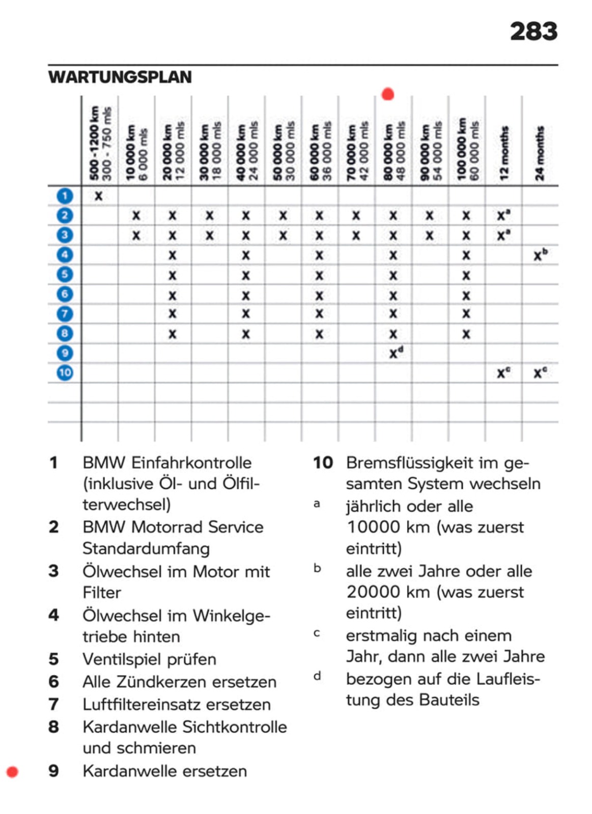

Also ich habe heute gehört, dass die Kardanprüfung alle 20 tkm in die Inspektion mit aufgenommen wird und somit sich auch die Kosten der Inspektion erhöhen. Und eben dass dann nach 80 tkm der Kardan gewechselt wird. Und das allerdings wohl, wie beschrieben, kostenlos.... schau mer mal was der Osterhase noch so ins Nest legt....
Weissblau
Beiträge: 1062
Wohnort: NRW / Kreis RE
Re: 2023, regelmäßige Prüfung und Wechsel des Kardan !
#88 Beitrag von Weissblau »
Peter hat geschrieben: 8. November 2023, 19:11 Also ich habe heute gehört, dass die Kardanprüfung alle 20 tkm in die Inspektion mit aufgenommen wird und somit sich auch die Kosten der Inspektion erhöhen. Und eben dass dann nach 80 tkm der Kardan gewechselt wird. Und das allerdings wohl, wie beschrieben, kostenlos.... schau mer mal was der Osterhase noch so ins Nest legt....
(236.56 KiB) Noch nie heruntergeladen

Ich habe bei der Kundenbefragung nach einem Service als Bemerkung einige Fragen zum Kardanwellenaustausch gestellt.
Folgende Zeilen erhielt ich als Antwort. Was besonders interessant ist die Bemerkung zum Austausch der Kardanwelle.
Sehr geehrter Herr XXX,
vielen Dank für Ihre Teilnahme an der Kundenbefragung, die uns zur weiteren Bearbeitung zugeleitet wurde.
Die Einführung des Austauschs der Kardanwelle alle 60.000 km beruht auf Feldbeobachtungen. Hierbei wurde festgestellt, dass an der Kardanwelle wassergekühlter R 1200- und R 1250-Boxermodelle gelegentlich Beschädigungen auftreten, die die Funktion des Antriebs beeinträchtigen. Die uns bekannten Schadenfälle weisen eine Zunahme bei höheren Laufleistungen auf, außerdem besteht ein Zusammenhang mit der Auslegung des Antriebsstrangs sowie dem segmentspezifischen Nutzungsverhalten.
Bei den R 1200 und R 1250 GS-Modellen sowie Behördenfahrzeugen treten diese Beanstandungen in einem höheren Ausmaß auf als bei den Straßenmodellen. Vor diesem Hintergrund wird für die GS-Modelle und Behördenfahrzeuge bereits seit Mitte 2022 eine Serviceaktion durchgeführt, in deren Rahmen die Kardanwelle bei diesen Fahrzeugen bei 60.000 km getauscht und bei niedrigeren Laufleistungen mit einer speziellen Testmethode auf Vorschäden an den Kreuzgelenken überprüft wird.
Bei den Straßenmodellen treten Kardanschäden hingegen nur extrem selten auf. Die moderate Fahrwerksgeometrie (geringer Knickwinkel der Kardanwelle) sowie das Nutzungsprofil ohne Geländeanteil sorgen hier für ein signifikant niedrigeres Belastungsniveau des Bauteils. Trotzdem wurde beschlossen, im Interesse der Kundenzufriedenheit und als pro aktive Qualitätsmaßnahme die Wartungspläne aller R 1200- und R 1250-Modelle anzupassen.
Der laufleistungsgebundene Austausch der Kardanwelle ist bei Ihrer BMW R 1250 RS über das gesamte Fahrzeugleben kostenlos, selbst bei mehrfachem Erreichen der Tauschgrenze und unabhängig vom Fahrzeugalter sowie der Service- bzw. Wartungshistorie. Bitte beachten Sie in diesem Zusammenhang, dass der kostenlose Austausch der Kardanwelle nur von einem BMW Motorrad Partner durchgeführt werden kann. Beim Austausch über eine freie Werkstatt ist generell keine Kostenübernahme bzw. -erstattung möglich.
