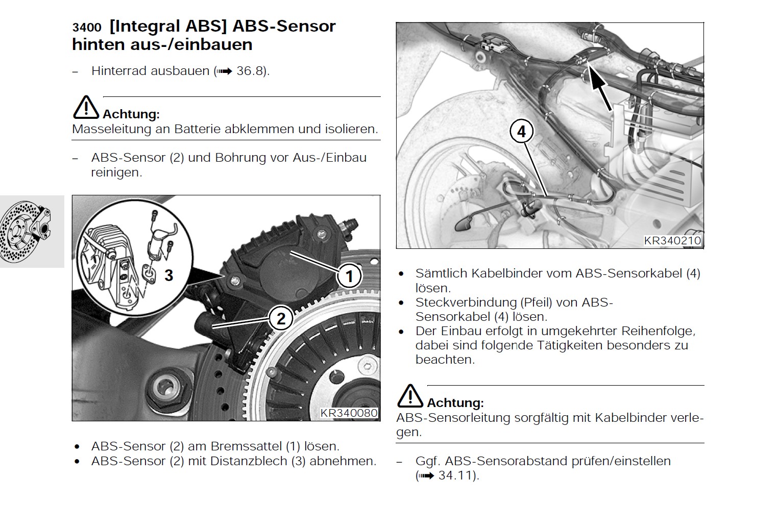

#84 Beitrag von Joerg58FB »
Normalerweise wird der Sensorabstand nicht verstellt. Der Senor ist bei der K41/589 direkt am Bremssattel verschraubt. Auch die Position des Sattels sollte sich eigentlich nicht ändern, wenn man ihn schon abgenommen hat. Daher den Sattel nochmal lösen. Die Leitung des Sensors auf Scheuer-, Knickstellen untersuchen. Vielleicht wurde da etwas beleidigt als der Sattel frei gebaumelt hat.
Sensor K41

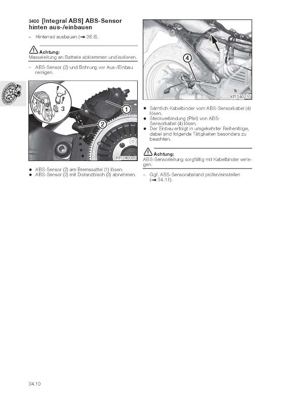

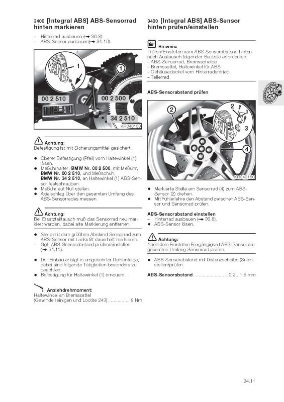

hier die Auszüge aus der Rep.-Anleitung. Wichtig ist den Rundlauf zu messen, damit man die höchste und tiefste Stelle findet und dann das Spiel einstellen. Lt. BMW 0,2 - 1,5 mm ich würde auf den Mittelwert gehen, aber abhängig vom Rundlauf. Rad muß aber raus. Wenn das alles einmal passt, dann die ganze Stromgeschichte machen.

Der Sensorhalter sitzt mit zwei Schrauben am Bremssattel, wird eigentlich nie gelöst daher auch nicht verstellt. Der Sensor wiederum ebenfalls mit zwei Schrauben an diesen Halter, wenn ich mich richtig erinnere werksseitig auch ohne Ausgleichs-/Distanzbleche. Also auch keine Veränderung, wenn man den Sattel abnimmt. Wenn dort keine Bleche verbaut sind, lässt sich der Abstand auch an der Stelle nicht weiter verkürzen. Dann kann es nur an der Verschraubung des Sattels am Winkeltrieb liegen.
Ggf. ist der Abstand auch o.k. und es liegt tatsächlich ein Kabeldefekt vor. Die Kabel sind immerhin auch schon min. 25 Jahre alt, entsprechend morsch und mögen es nicht unbedingt hin und her gebogen zu werden. Die Isolierung wird spröde, etc. Ist vielleicht auch auf den ersten Blick gar nicht zu sehen. Bei Gebrauchtteilen übrigens auch nicht, da genauso alt und der Witterung ausgesetzt.
Schon mal die Steckverbindung zum Kabelstrang überprüft? Gelöst, gesäubert, Kontaktspray (kein WD40!!!), retour.
Schon mal die Steckverbindung zum Kabelstrang überprüft? Gelöst, gesäubert, Kontaktspray (kein WD40!!!).
Wir werden alle nicht jünger und es zwackt da und dort. :lol:
Dann wird Durchmessen wohl die beste Alternative sein.
Ich danke euch allen und besonders joerg58kr für die Handbuchauszüge.
Werde Berichten. :thumbup:
Gruß, Dirk.
