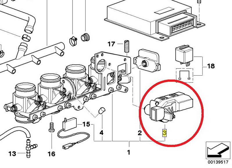

Da ist es wieder das böse Wort "Leerlaufsteller"BMW-Biker hat geschrieben:Wir haben auch schon den Leerlaufsteller gewechselt
Ist es richtig, dass du mit Leerlaufsteller den "Drosseklappenansteller", "Drosselklappen Schrittmotor" oder so meinst?
- BMW-Biker
- Beiträge: 846
- Registriert: 28. September 2004, 10:21
- Mopped(s): GL1800 NAVI/AIRBAG
- Wohnort: 15711 Königs Wusterhausen
Re: Fehler im Leerlaufsteller?
Ja Dieter, es ist der Drosseklappenansteller Nr. 13 54 1 464 908
Grüße aus Königs Wusterhausen Gerhard
