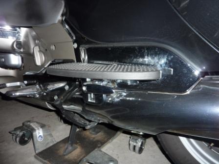

#4 Beitrag von Travel »

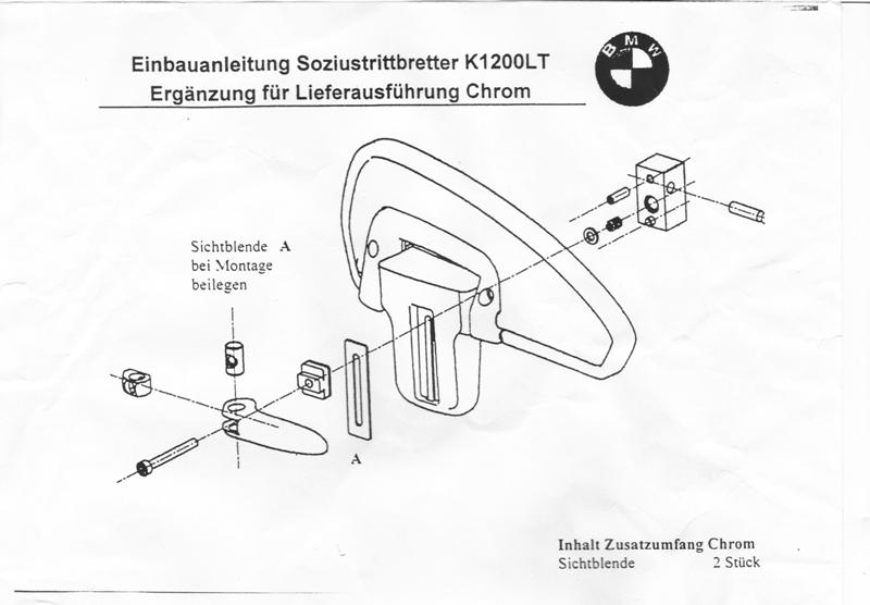

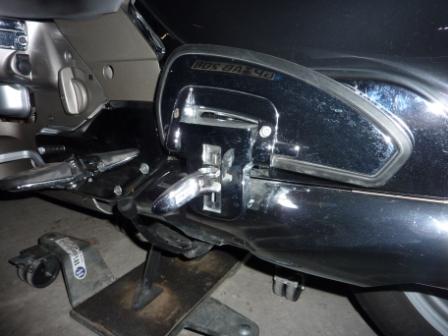

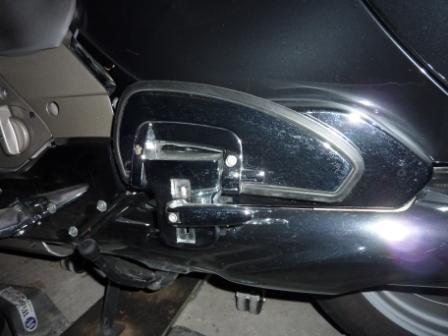

Hallo Heinz!
Ich hab dir mal ein paar Bilder gemacht.
So müssten die Trittbretter aussehen wenn sie montiert sind.
Travel
Beiträge: 458
Registriert: 1. Juni 2006, 14:24
Mopped(s): K 1200 LT, Bj.2004
Wohnort: Göppingen
Re: Frage zur höhenverstellbaren Rastenanlage

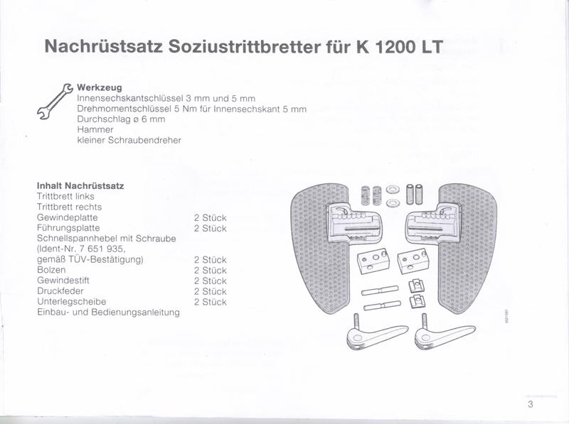

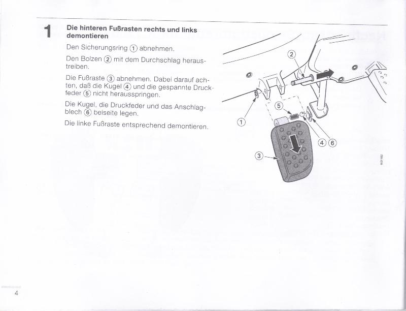

#5 Beitrag von Travel »

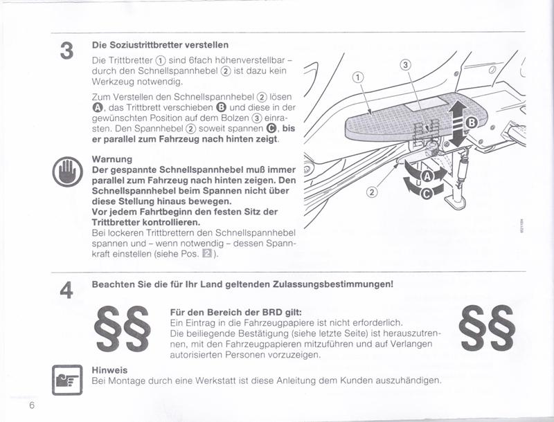

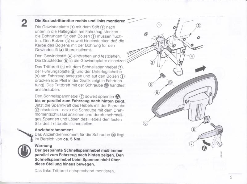

Hallo Heinz!
Ich hab meine Unterlagen zur LT durchsucht und die Einbauanleitung zu den Trittbrettern gefunden.
Daraus müsste ersichtlich sein, wo dein Problem liegt!
Hier mal 3 Bilder - es kommen noch 2!

#6 Beitrag von Travel »
Hier die beiden anderen Bilder!
