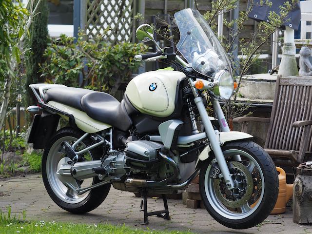

Hallo, ich bin der Werner (72) un hab vor drei Jahre meine r 1150 GS verkauft welche mir etwas zuhoch geworden war.
Nun hab ich eine r850r von 2000 gekauft mit 27000 Km zu einem annehmbaren Preis..
Die gute stand seit ca. 12 Jahren in einer Garage und hat natürlich wie erwartet Standschäden.
Zuallererst musste sich der Tank einer Innenrestauration unterziehen inkl. komplett neuer Innereien.
Ventile eingestellt, Motoröl gewechselt Ölstand mitte Schauglas.
Die Öle in Getriebe un Endantrieb sahen aus wie neu wurden aber erneuert.
Dann konnte ich nicht wiederstehen und bin eine kurze Strecke gefahren un siehe da das ABS funktioniert noch tadellos .
Was mir auffiel das beim bremsen in den Regelbereich v. ABS enorm Blauchrauch aus demAuspuff kam.
Kann das von der Kurbelgehäuseentlüftung kommen?
Was meint Ihr?
