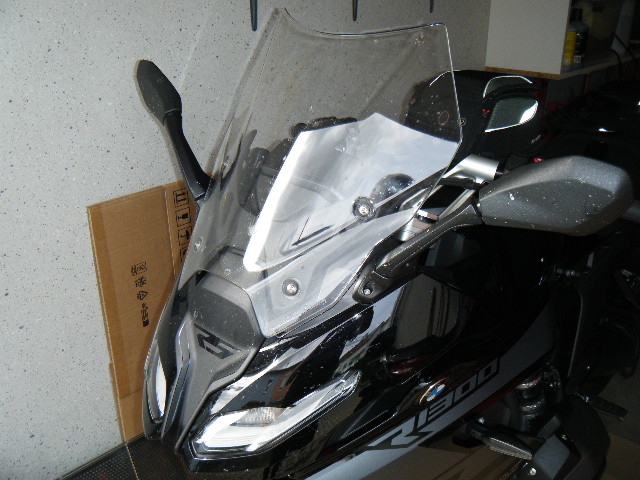

Mittlerweile bin ich so 1000 km mit dem hohen Windschild (das originale von BMW) gefahren. Da ich auch den Komfortlenker verbaut habe sitze ich fast aufrecht auf der Maschine. Ab 120 km/h ist die Entlastung am Oberkörper im Vergleich zum kleinen Windschild deutlich spürbar. Am Helm macht es weniger aus, da der immer noch über dem Windschild im Luftstrom liegt. Turbolenzen habe ich aber keine. Aber ab 170 km/h drückt es schon mächtig von vorne gegen den Kopf (Schuberth C5).
Rein optisch betrachtet macht das kleine schwarze Windschild schon mehr her.

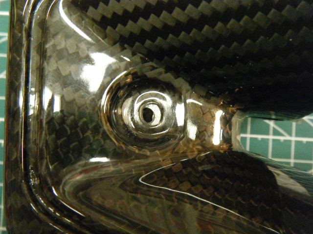

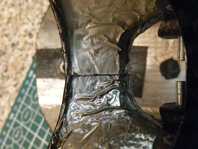

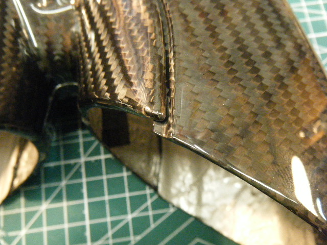

Carbonauspuffendkappe von Ilmberger
Eigentlich will ich die Kunststoffendkappe vom Originalauspuff durch das Carbonteil von Ilmberger ersetzen. Leider habe ich aktuell damit Passungsprobleme. Der Verbindungssteg zwischen den beiden seitlichen Deckeln ist zu lang, so das die Deckel nicht bündig auf dem Hauptteil aufliegen. Das konnte ich durch Abschleifen anpassen.
Ärgerlicher ist, dass die Bohrung im äußeren Deckel und das Gewinde im Hauptteil nicht fluchten. Dadurch gibt es vorne zwischen Hauptteil und Deckel einen Absatz. Hier müsste man den Gewindeeinsatz im Hauptteil herausfräsen und neu verkleben. Habe das mal bei Ilmberger reklamiert.
