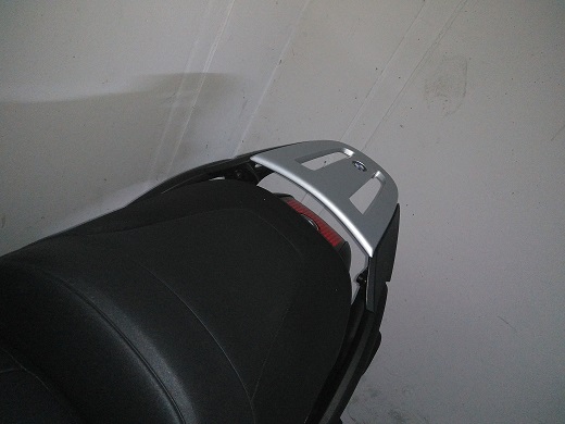

Habe kürzlich an meiner, Bj 97, diese Brücke montiert und hatte angenommen dass es mit der GIVI Platte ohne Probs passen sollte. Ist leider nicht so ?
Für Tips dankbar.

Hallo mr.chruris,
warum sollte es Dir besser gehen wie mir.
Ich musste mir auch den Spezialträger kaufen, da die Gepäckbrücke wie bei Deinem Mopped auch leicht rund ist. Hat mich leider 100 Euronen mehr gekostet.
Es gibt leider keine wirkliche Alternative. Der hilft Dir bestimmt weiter.

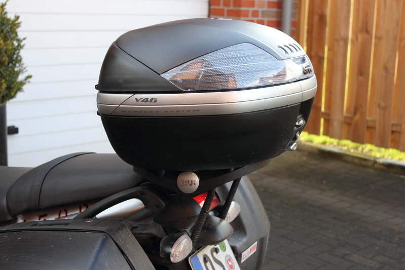

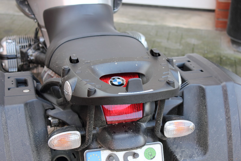

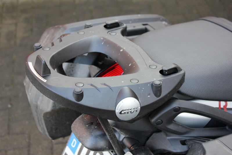

hier ein paar Bilder von meiner R1150R, Mein hat mir mit Topcase 265 Euronen abgenommen. ist den Preis aber voll wert. Ich kann in das System 10 Kg packen. Die meisten Systeme können 3 bis max. 5 kg tragen.
Für dein Mopped brauchst Du diesen Träger: http://www.givi.de/Fur-Ihr-Motorrad/?ma ... 0-R-95--01
Darauf passen dann alle Monolock Systeme. Aufnahme 3 Kg.
Wenn ich das richtig verstanden habe und Du die original Kofferhalter dran hast, kannst Du Dir die Verstärkungsstreben dran bauen und ein Topcase mit 10 kg Traglast montieren.

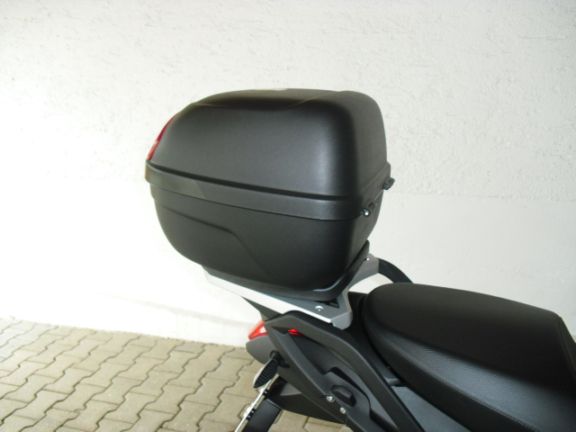

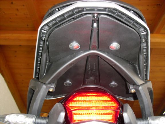

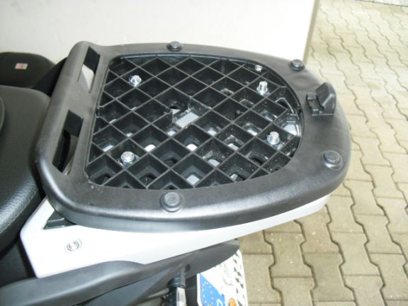

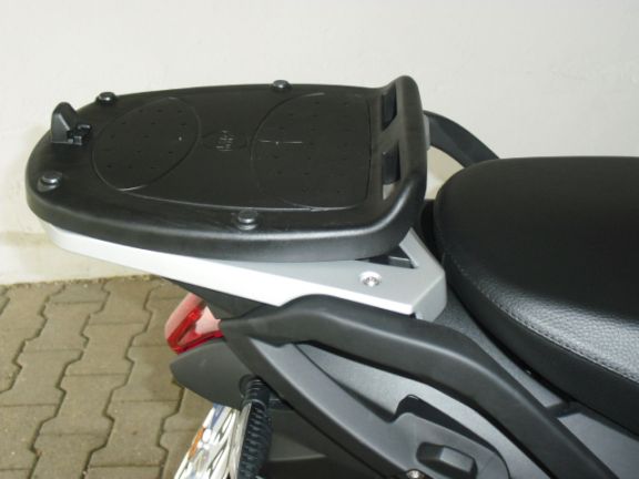

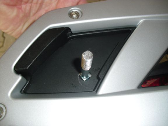

Hier meine Lösung!
Als Unterlage ( das weiße Material) habe ich Gummiunterlagen für Möbel verwendet.
Dies war nötig da die Gepäckbrücke eine Wölbung in der Mitte hat. Weiters verhindern diese Gummis das Rutschen und auch das Scheuern an der Brücke.
Die verwendeten Schrauben stammen von der Givi Zusatzbrücke.
Das sind zwei Rohre die unter den Kofferträgern bis weit hinter und über das Heck führen.
Wer jetzt meint, das Topcase sitzt etwas weit vorne, dem sei gesagt, dass ich immer alleine unterwegs bin und es mir so auch besser gefällt als wenn es weit hinten "herumschwebt".
Die Testfahrt wird demnächst gemacht und ich denke das passt.

Hallo Karl,
das sieht ja ganz gut aus ... wenns auch noch beim Fahren hält ist es ja perfekt ...
Ich schau mir auch gerade die Topcase Halterungen von GIVI an ...
Da ist es natürlich fein wenn man ein bischen sparen kann

Testfahrt über mehr als 200 Km erfolgreich abgeschlossen.
Bundesstraße mit Kopfsteinpflaster :
Regen - perfekter Halt des Topcase
Autobahn mit 130 bis 180 Kmh:
Windig - perfekter Sitz fürs Topcase
Weiterfahrt nach Eisenstadt:
Die Sonne brennt - perfekter Schutz der Trägerplatte (das Topcase hält)
Bin etwas "Werbunggeschädigt" *lol*
http://www.youtube.com/watch?v=EnAr-gnxkBU
Ach ja, bis auf den Regen stimmt alles *gg*.

Bin vollauf zufrieden. Sitzt, wie du lesen konntest, "Bombenfest".
Ich hab mir den Rückspiegel so gestellt dass ich auch bei 180 noch einen Blick drauf werfen konnte.
Und die Optik finde ich besonders gut. Ohne natürlich das Bessere aber wenns sein muss dann kann ichauch damit leben.

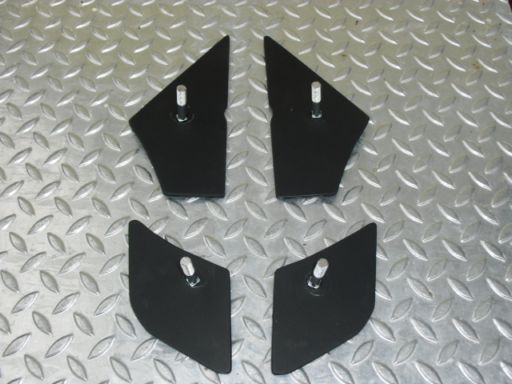

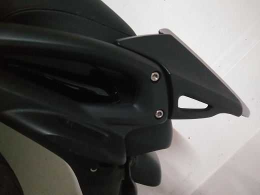

Ich hatte noch ein Givi Top-Case mit Monolock zuhause rumliegen dass ich auf die Gepäckbrücke meiner R1200R montieren wollte. Ziel war es meine Gepäckbrücke durch Haltebügel oder ähnliches nicht zu beschädigen aber das Top-Case dennoch rauf zu bekommen.
Also machte ich mich an die Arbeit einen Grundgedanken hatte ich.
Ich machte mir Pappschablonen von den Gegenplatten die ich unter der Gepäckbrücke anbringen wollte.
Als diese passten Übertrug ich sie auf eine 4mm starke Aluplatte und schnitt diese mit der Stichsäge aus.
Mit der Feile wurde alles Sauber nachgefeilt und die Bohrungen für die Schrauben gesetzt. Anschliesend wurden die Halteplatten mattschwarz Lackiert.
Als Schrauben verwendete ich Schlossschrauben die ich in die etwas kleinern Bohrungen presste.
Die Platten unten in Position gebracht und das Monolock unter das ich noch einen Schaumstoffstreifen klebte oben mit selbstsichernden Muttern verschraubt.
Abdeckung darauf geclipst und fertig.
Es hält Bombenfest und es wird an der Gepäckbrücke nichts beschädigt oder Verkratzt.
Das Monolock lasse ich oben was gut zum Motorrad passt und wenn ich das Top-Case benötige einfach verrastet und fertig. Somit hat das Top-Case auch seine Verwendung gefunden.
Wenn es mehr sein muss habe ich noch die Seitenkoffer.
Ich hoffe ich bekomme es jetzt das noch mit den Bildern hin.
gruss Tom.

Habe noch ein paar Fotos.
Gruss Tom.
Gruss Tom.

Kompliment, schaut sehr gut aus.
Ich hatte auch ähnlich angefangen ( Schablone udgl.) ging aber nicht da meine Gepäckbrücke gerundet ist und die Verschraubung innerhalb der Brücke nicht möglich war.
Ich bin aber so auch zufrieden und das Ding hat kürzlich den Härtetest über 2.000 Km mit voller Ladung im Koffer bestanden ( u.a. mit Stilfser Joch / Sellajoch /Jaufenpass ) .
Gruß Karl
