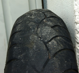

Hallo alle miteinander,
habe schon alle in frage kommenden Themen durchforstet, konnte aber keine für mich befriedigende Antwort finden, deshalb bitte um nachsicht sollte ich was vergleichbares übersehen haben.
Ich muste im Urlaub im Schwarzwald feststellen das mein Vorderreifen extrem einseitig abgefahren war, nicht nur das, von oben gesehen hat er bildlich gesprochen drei flächen, wobei die abgefahrene von der mitte zur linken Seite verläuft. Die Linke Seite ist bei 0 mm die rechte hat ca. noch 1,6 mm
Da ich die Dicke erst seit letztem Jahr fahre habe ich auch gleich noch eine Frage zum Fahrverhalten. In Linkskurven muß ich immer mehr oder weniger nach rechts gegen drücken.
Fahrzeug ist laut Verkäufer Unfallfrei. Hat diese Erscheinung vielleicht auch etwas mit dem Reifenverschleiss zu tun?
Ich hoffe auf dem Bild kann man ungefähr erkennen um was es geht.

das gleiche hatte ich auch. Ich hatte den Z6 auf meiner Kawa Z1000 und nach einer Tour sah mein Reifen noch schlimmer aus. Bei mir waren auf beiden Flanken die Rillen teilweise komplett weg. Einher ging das mit einer Verschlechterung des Fahrverhaltens in den Kurven.
Ich vermute, dass die Ursache hierdrin in einem gerade zum Schluß rapide ansteigenden Verschleiß des Reifens liegt. Ich bremse sehr gerne in die Kurven rein.

das Problem kann am alter des Reifens liegen. Aussage bei Michelin ist, das ein Reifen nach 3 Jahren extrem abbaut und dann diese Merkmale zeigt.
Weiter kann es am Luftdruck oder an Deiner Lieblingsseite liegen.
Diese Bild hatte sich bei meinem "alten" Michelin aus besagten Gründen gezeigt.

wieviel km hat der Reifen runter bzw. wie alt ist er?
Ich fahre seit 2005 den Z6 (zuerst auf R1100RS, dann auf der K1200RS) und habe solch einen einseitigen Verschleiß,
der ja zudem noch relativ auf der Reifenmitte stattfindet, noch nie erlebt.
Es stimmt, dass der Z6 nicht linear an Profil verliert (der Profilverschleiß ist auf den letzten 1.000-2.000 km wesentlich stärker),
aber bei dem Reifenbild vermute ich eher, dass das Problem anderswo liegt (Fahrwerk, wie sehen die Bremsbeläge vorne aus?).

Die Vorderreifen fahren sich (im Gegensatz zu hinten) weniger in der Mitte ab. Das liegt an der Gewichtsverteilung und am "in die Kurve bremsen". Dann kommt noch die Thematik "Lieblingsseite" dazu und schwupp die wupp kann dein Reifen so aussehen, ohne daß fahrwerksmäßig etwas krum sein muß.

Das sich die linke Seite öfters so abfährt wie auf dem Foto, liegt auch an unserem Rechtsverkehr.
Stellt euch eine Strecke mit 10 gleichen Links und Rechtskurven vor. Wenn man tatsächlich nur die rechte Hälfte der Fahrbahn nutzt, haben die gefahrenen Linkskurven dann einen größeren Radius, als die Rechtskurven.
I.d.R fährt man die Kurven mit einem größeren Radius mit einer größeren Geschwindigkeit und mit einer größeren Schräglage, als die Kurven mit einem kleineren Radius.
Folge: Auf unserer Strecke mit den 10 gleichen Kurven ist die Linke Seite des Reifens mehr abgefahren, als die Rechte.
Hinzu kommt noch das reinbremsen in die Kurven, was mehr Verschleiß vorne statt hinten bedeutet, der andere Radius des vorderen und hinteren Reifens, und deshalb ist dies Phänomen vorne viel viel ausgeprägter als hinten.

Ich Tippe aber eher auf ein Fehlerhaftes Steckachsproblem, wird bei der Neu Montage die Klemmschraube zu /früh -zustark Angezogen ist es mit der Gabel Einfedrung vorbei sie Klemmt . Die alte Leier eben.

der Reifen war DOT 4709 war schon drauf als ich die Dicke letztes Jahr bekommen habe, habe seit dem ca 5000 km damit gefahren.
War heute beim Händler von dem ich sie gekauft habe, und der hatte gesagt, das auf grund der Fahrzeuggeometrie Radstand Motorlage dies fast normal währe.
Der Freundliche in Werdohl wollte sich nicht festlegen, sonder ich sollte mal zur Probefahrt vorbeikommen.
Werde jetzt bei der neu Montage mal den Luftdruck auf 2,6 setzen, vielleicht bringts was, und die Schrauben alle mit den Drehmonent der Orig Rep Anleitung versehen.

Probier mal Luftdruck vorne 2,7 bis 2,8
und hinten 2,9-3,0
==> wirkt Wunder! ...viel hilft viel
Bezüglich verschraubung:
Zuerst Steckachse festziehe,
Dann Klemmschraube Fahrtrichtung rechts festziehen
Dann gabel einige male einfedern
zum schluss Klemmschraube fahrtrichtung links anziehen (die seite vom abs-kranz)

DOT4709 und Du fährst auf den gebrauchten Reifen immer noch 5000km drauf und Du willst den Druck noch auf 2,7 erhöhen... Da hast Du ja schon das Problem! Mach in den neuen Reifen (das war doch ein Z6, oder?) gleich 2,8/3,0 (vo/hi) rein und Du hast keine Probleme mehr.
