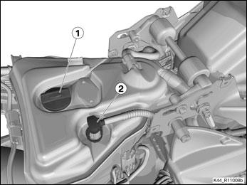

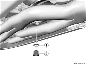

Die Bilder dürften das erklären..

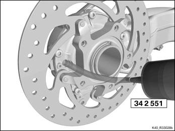

Dennoch tue ich es anhand 2er Bilder wo man das Öl fürs Getriebe/Motor einfüllt und ablässt.

Und Kalli, bevor Du anfängst, vergiss ALLES, was Du bisher über Ölwechsel an anderen Maschinen wusstest. Im Falle der Ks mit TROCKENSUMPFSCHMIERUNG ist Alles etwas anders.... Einfach mal den Begriff Googlen. ...
0. Warmfahren und ca. 2 Minuten im Stand laufen lassen,damit das Öl nach oben ins Reservoir gepumpt wird
1. Fahrersitz runter
2. Ölauffangwanne unter die K
3. Einfüllstutzen (schwarz) lösen
4. Schlauch am Reservoir abziehen und passende Schraube rein
5. Schlauch nach unten durchfädeln
6. Verschlussdeckel entfernen, Schraube raus und laufen lassen
7. Ölablassschraube raus
8. Ölfilter raus

Getriebeöl 600ml und Endantrieb 220ml ist definitiv falsch.
Über Marke kann man streiten.
Nochmals: Eine RepRom bzw aktuelles Werkstatthandbuch ist Gold wert.
Ölfüllmenge beim Wechsel des HAG-Öls 180ml.. keine 220ml wie Louis sagt.. selbst bei Neubefüllung sind es nur 200ml.
Die 40ml weniger kommen den Dichtungen zugute, die darauf hin nicht sehr schnell undicht werden.
Die 600ml Getriebeöl sind..keine Ahnung wofür..anderes Mopped vermutlich und Copy&Paste-Fehler.
Ich glaube ich habe Louis auch wegen den Daten schon mal angeschrieben.. Aber kann auch sein das es nur wegen anderer Daten war...
Mit RepRom ist man auf Daten Dritter halt nicht mehr angewiesen, die größere Schäden verursachen könnten.
