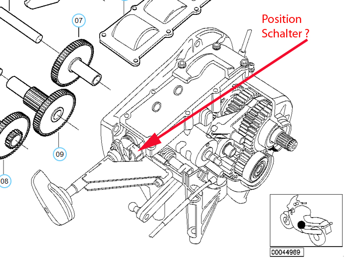

Bist Du da sicher? Bei mir sitzt der auf der rechten Seite wie oben beschrieben, befestigt mit einer InbusschraubeTravel hat geschrieben: ↑3. August 2019, 18:54 Der Sensor sitzt auf der gleichen Seite wie der Umschaltschalter (P>R), praktisch hinter dem Umschalter.
Das mit den 2-3 m fahren habe ich auch immer dann, wenn meine LT längere Zeit stand. Wenn ich dann den ganzen Tag gefahren bin, die Kiste warm ist und die Batterie "übervoll" ist fährt sie aber problemlos auch länger rückwärts - meine ich jedenfalls! Die LT hängt aber wenn ich sie abstellen am Ladegerät, also sollte die Batterie eigentlich immer voll sein! Ich versteh's irgendwie auch nicht, ist aber so. Halt LT!

Die Aktion ist schon ein paar Tage (Jahre) her - natürlich wieder mal keine Bilder davon gemacht; wenn man halt so im Schraubermodus ist ...
Muss ich wohl mal auf einer der Explösionszeichnungen nachschauen aus dem Handbuch.
Jetzt wo du mich so fragst ....????

So, hab schnell mal nachgeschaut.
Ich meine da sitz er doch, oder? Auf der Achse des Umsalters ist doch ein Nocken, der den Schalter bedient??
Gruß Andreas , N48 39.929 E9 41.602
