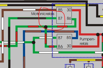

Da die USB Doppelsteckdose nur an geschaltetes Plus angeschlossen werden sollte (leuchtet im Betrieb und zieht auch Strom über den integrierten Spannungswandler) habe ich mich auf die Suche nach einer geeigneten Leitung gemacht. Leider ist unter der Sitzbank kein geschaltetes Plus vorhanden (oder doch??). So bin ich an den Relaiskasten gegangen und habe eine Leitung mit vernüftigen Durchmesser (sollte 2A können) gefunden. Allerdings ist dieses geschaltete Plus am Motronic Relais auch gleichzeitig die Versorgung für die Motronic (Relais Klemme 87, siehe Bild).
Bin mir nicht ganz sicher ob das vernüftig ist? Gibt es eine bessere Alternative? Leider sind die meisten Leitungen m.E. zu dünn, um die Stromtragfähigkeit zu gewährleisten. Ich denke,
0.75mm² sollten es schon sein.
Danke für einen Rat.

Wenn du mit 87 ein Relais ansteuerst, dass dann deine Spannung z.B direkt von der Batterie über eine 2A-Sicherung zu schaltet, wird der Kabelbaum dir endlos dankbar sein.

Danke für Antwort. Wenn ich es richtig verstehe, wäre es geschickter noch ein zusaetzliches Relais zu spendieren und die 87 nur als Steuerltg. zu verwenden.

Re: USB Steckdose nachrüsten (neben Bordsteckdose) K1200RS
Koooorrekt
Das ist immer die sichere Lösung

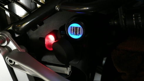

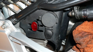

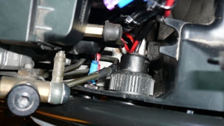

...so alles gut eingebaut. Geht ein bißchen eng zu, paßt aber. Man muß ein paar Anbauteile abbauen (hintere Seitenverkleidung, unteren Teil des Kotflügels), ist aber mit einem vertretbaren Auwand möglich.
Ich habe jetzt die Variante mit dem Schalter realisiert, so kann man auch bei ausgeschalteter Zündung mal eben das Smartphone oder ähnliches aufladen. Der beleuchtete Schalter erinnert dann auch daran, die USB Steckdose wieder auszuschalten.
Die normale Bordsteckdose bleibt weiterhinn funktionsfähig und kann am besten mit einem Winkelstecker erreicht werden
Hier ein paar Bilder:
- So sieht es dann fertig aus.
- usb1.jpg (56.34 KiB) 308 mal betrachtet
- ...eng aber möglich...
- usb_2.jpg (59.54 KiB) 308 mal betrachtet
- ...und schön bunt im Betrieb...
- usb_3.jpg (80.68 KiB) 308 mal betrachtet
