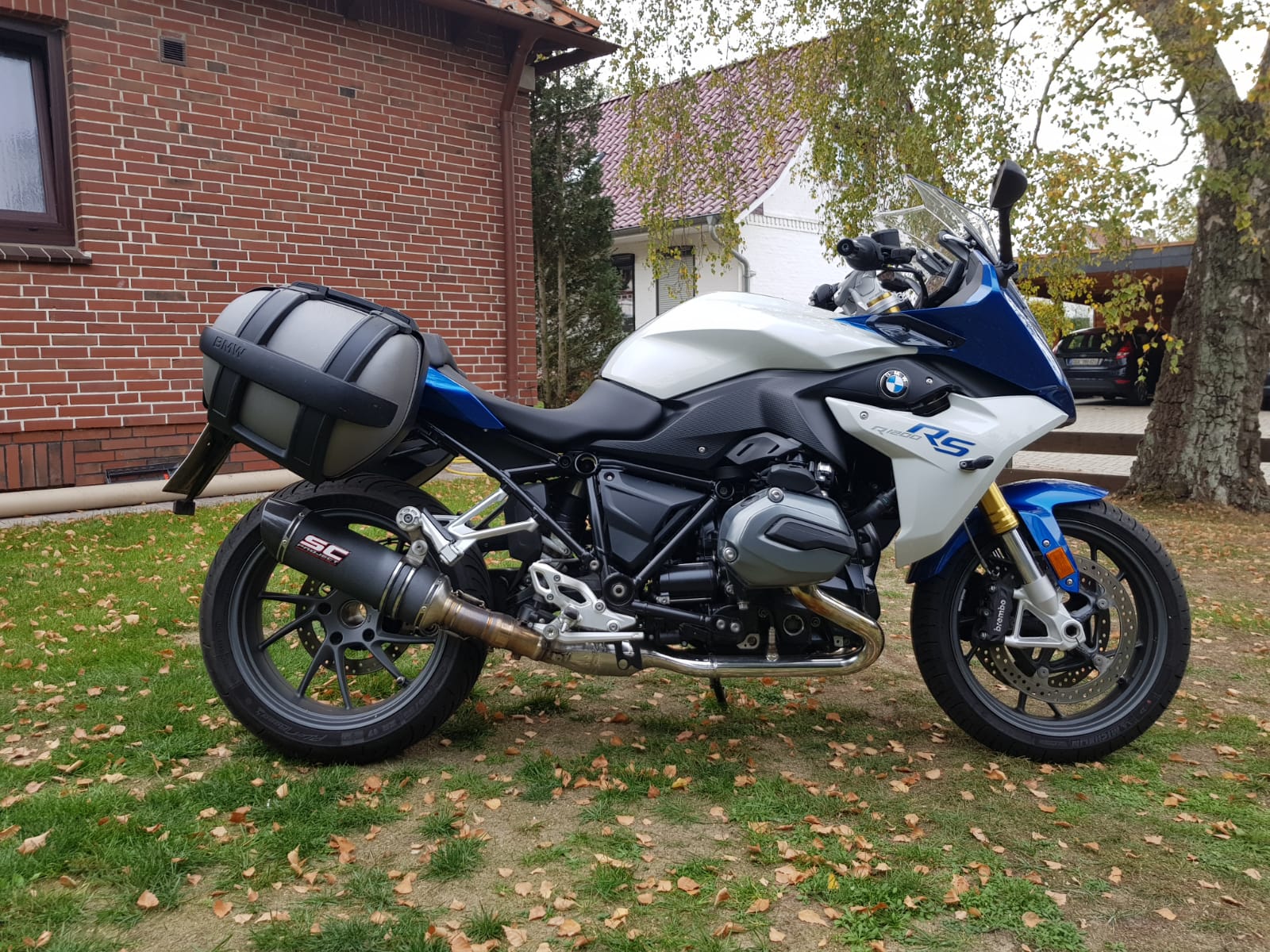

Ich habe heute mit einem netten Kollegen aus dem Forum, der in meiner Nachbarschaft wohnt, versucht, ob die Sportkoffer der K1200/K1300 an die R1200R LC passen.
Ergebnis: Keine Chance. Der Abstand von unterem Haltebügel zu oberen Haltepin ist an der R1200R LC um mehrere Zentimeter zu gering. Da reicht auch die Verstellmöglichkeit an den Sportkoffern nicht um die passend zu bekommen. Zudem sitzt der obere Haltepin an der R1200R LC um einige Zentimeter zu weit vorne um in den Koffer zu passen.
UliB.
UliB.
Gruß Kalle

Re: BMW-Seitenkoffer
Öööhm, auf dem Bild sind se doch dran oder ...?

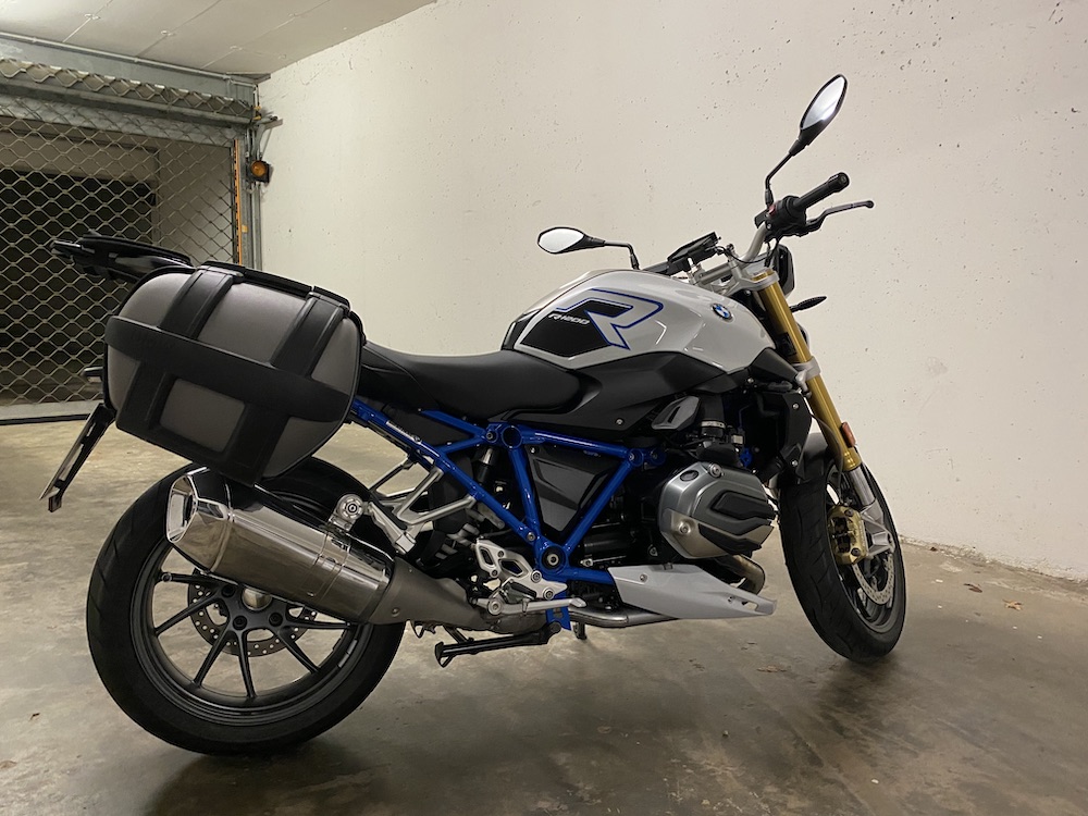

sieht doch gut aus....muss man dazu nun was ändern?

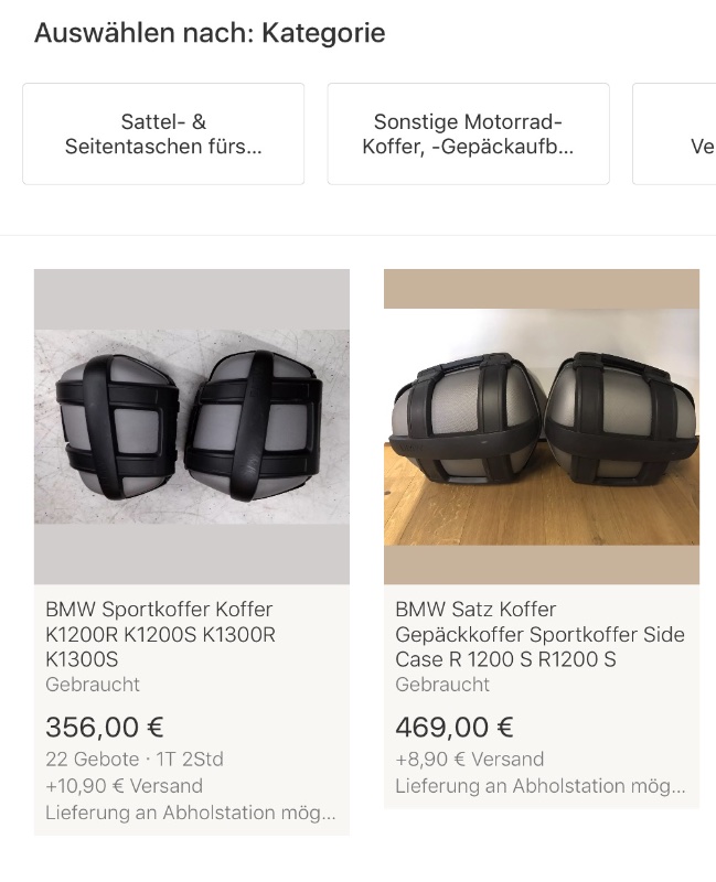

@KalleWattCux
Nettes Bild, aber sind da wirklich die Sportkoffer der K1200/K1300 montiert? Oder sind das Exemplare der F800? Mein Freund und ich sahen keine Möglichkeit, die der K an der R passend zu bekommen.
UliB.
UliB.
