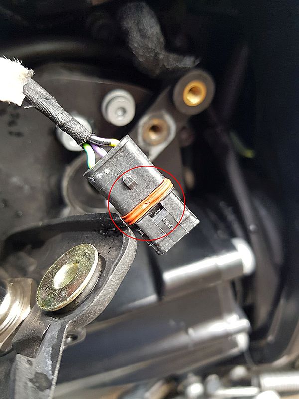

Gibt es diese Dichtung einzeln? Habe nichts gefunden auf den BMW Seiten.
Suche nur den Dichtungsgummi, ist für den Stecker vom Gangsensor.
Der ist undicht, auf der Rückseite fast durchgerissen. Oder kennt Ihr günstige alternativen?

Einzeln wirst du die Dichtung wahrscheinlich nicht bekommen. Schau mal im Elektrohandel nach den Steckern und zur Not eben komplett kaufen und nur die Dichtung verwenden

Ich habe so einiges an Steckern usw. liegen, auch die von Dir verlinkten, aber alle zu gross.
Muss Montag eh nach Braunschweig, werde dann mal bei BMW ranfahren und nachfragen.

Ich würde mit schwarzem oder durchsichtigem Silikon abdichten. Einen neuen Stecker kann man immer noch anbringen. Diese "Ersatzdichtung" läßt sich bei Bedarf einfach entfernen. Eine Art Dicht Knete würde auch funktionieren.

Schrumpfschlauch wäre dann besser als pampe schmieren. Der Stecker hat nur 3 Pole und ist schnell umgebaut.

Ich war heute mal bei BMW in BS, der Mann am Ersatzteiletresen war auch sehr hifsbereit und hat auch länger gesucht, sah zumindest so aus.
Die Dichtung gibt es natürlich nicht einzeln. Er konnte mir auch nicht sagen von welchem Hersteller die Stecker sind.
Also werde ich erstmal Schrumpfschlauch drüber machen und nicht aufgeben.
Irgendwo werde ich die schon finden.

Das schaut mir schwer nach Amp Supersealstecker aus ...

Die sind es nicht, habe davon einige verschiedene liegen und schon probiert. Die sind zu groß, vom Durchmesser her.

Bisher nichts passendes gefunden. Schrumpfschlauch ist auch nicht so toll, bekomme ihn nicht soweit drüber wie nötig wäre.
Habe nun einen dünnen O-Ring, habe so einen Sortimentskasten mit vielen grössen drin, anstelle der Dichtung rauf gemacht, etwas Vaseline drum und der Stecker ging gut und stramm rein.
Fühlte sich irgendwie gut und passig an. Anschließend noch etwas Panzertape um die Verbindung und gut.

Kann man das nicht einfach mit Isolierband abdichten? Da muss man doch nicht oft ran, oder?

Nur Isoband würde evtl. auch eine weile gehen, aber es muss auch Wasserdicht sein.
Daher lieber etwas mehr Aufwand, aber das ist dann dicht.
