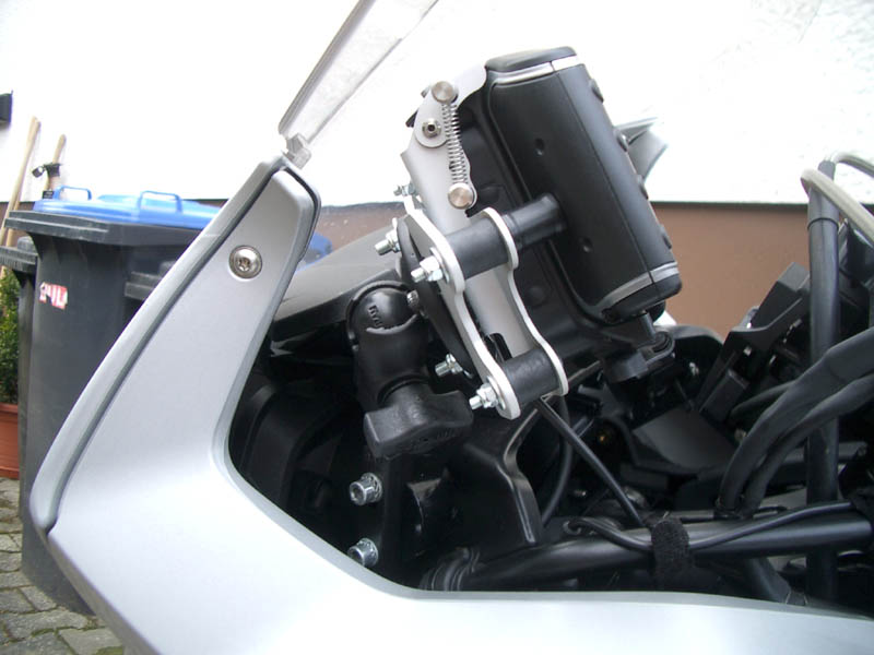

So, nun die Bilder:
Hier das Endergebnis:
von oben: man achte auf die Freiheit des Lenkers. ca.5mm und nicht an der Stelle an der die Finger liegen ;-)
ohne Navi aber mit Halterung (Navi entnommen):
ohne RAM-Mount. Wer findet die Kugel ???? Schwarze Kugel auf schwarzem
Cockpithalter ;-):
Hier die "Konstruktion": Man benötigt 2 rhomboide Ram-Mount-Kugelplatten, kurzes Distanzstück und den GPS Halter. In einen Rhombus muss man ein anderes Loch bohren (5,5mm) da das originiale zu weit entfernt ist und -wie man sieht- in der Luft hängt.
Zeitaufwand: max 60 Minuten mit Bohren etc.

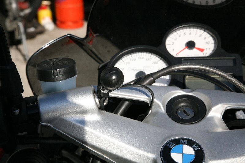

Meinst Du das:
Gibt's bei MV Motorrad-Technik. Nachteil ist nur, daß die Kugel aus Metall ist und nicht wie beim den Rammount-Teilen aus Gummi. Man muß also ein Stück Gummi zwischen die Kugel und den Rammount-Arm legen, damit es nicht rutscht.
Aber mit der Lösung in der Mitte verdeckt das Navi sicher wieder einen Teil der Instrumente. Die Lösung am Lenker verursacht den geringsten Montage-Aufwand und paßt praktisch immer. Zum Glück gibt's die abgewinkelte Kugel mittlerweile auch in D zu kaufen (ich hab meine erste noch in den USA bestellen müssen).

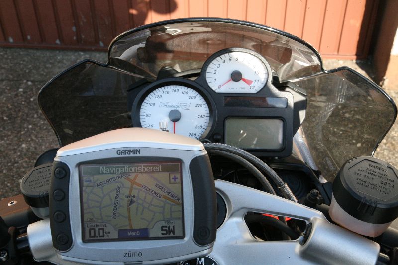

#11 Beitrag von Robber »
Schaut mal da rein. Zumo 500 an meiner KR. Nur wenige Handgriffe nötig und sauber hinter der Verkleidung verschwunden. Keine Fliegen etc. oder Regen am Gerät.

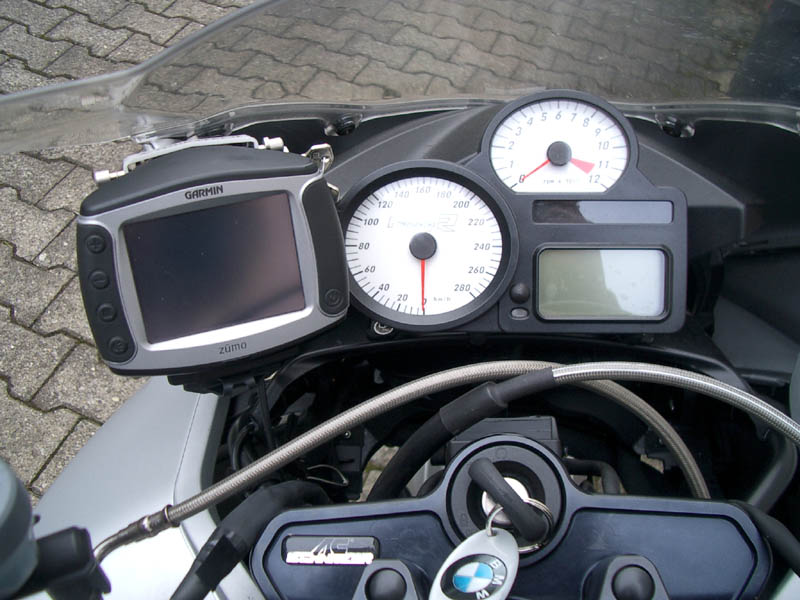

Hier ein paar Bild vom Navianlau an meiner K - R-Sport mit Superbikelenker .
Ohne Touratech- Halterung wird es nochmals kompakter und müsste dann mit dem normalen Lenker passen .

Ich hab mit eine Rammount-Kugel an den Lenker gebastelt und den zumo damit direkt am Lenker. Klappt auch wunderbar und ist auch mit Tankrucksack kein Problem.
Manfred

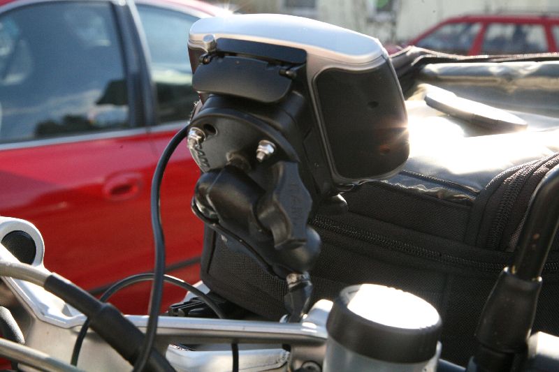

So, jetzt man ein paar Bilder von meiner Lösung (zumo):
Manfred

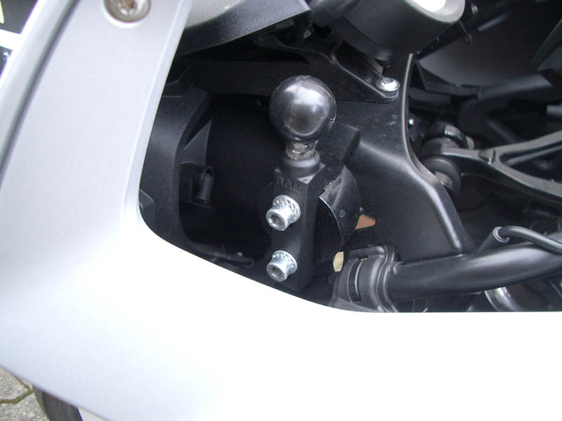

Hallo Weisbulli,
es ist geschafft. War eben in der Garage und habe die Bilder gemacht. Es war schwer an den grünen Kisten mit der Aufschrift Bitburger vorbei zu kommen :wink:
Bei Comkor.de bekommst du folgende Teile:
RamMount Arm Kurz (60mm)
http://www.mobile-navigation.de/shop/sh ... cts_id=300
RamMount Halterung Oval
http://www.mobile-navigation.de/shop/sh ... cts_id=287
Weitere Bilder von meinem Anbau findest Du unter folgenden Links. Wie Du merken wirst ähneln sich alle irgendwie, nur jede ist ein klein wenig anders. Viel Spaß bei der Montage (ca. 20min)
http://www.bilder-hochladen.net/files/5f5p-5-jpg.html
http://www.bilder-hochladen.net/files/5f5p-6-jpg.html
http://www.bilder-hochladen.net/files/5f5p-7-jpg.html
http://www.bilder-hochladen.net/files/5f5p-8-jpg.html
http://www.bilder-hochladen.net/files/5f5p-9-jpg.html
http://www.bilder-hochladen.net/files/5f5p-a-jpg.html

Hier nochmal für Handi. Der Zumo im eingebauten Zustand. Bis jetzt war ihm ja immer alles zu klein oder zu groß :lol: 8)
Ich hoffe diesmal passt es besser (grööööööhl).
http://www.bilder-hochladen.net/files/5f5p-b-jpg.html
http://www.bilder-hochladen.net/files/5f5p-c-jpg.html
