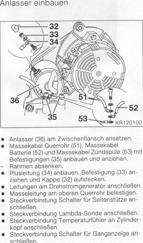

So bin jetzt wieder beim Zusammenbau und wollte jetzt die Kabel an Lima, E-Starter und den Masseanschluß Motor wieder herstellen und bin auf eine Ungereimheit getroffen, wo ihr mir vielleicht helfen könnt. Das dicke Massekabel das einmal am Querrohr Rahmen und an der einen Befestigungsschraube für den E-Starter befestigt wird, hat ja noch einen dritten Anschluß der an den Minuspol der Batterie kommt.
Richtig oder nicht??? :?:
Dan verstehe ich nicht die Detailabbildung auf Seite 12.15 der Rep-CD, bei der an der o.g. Schraube drei Kabel befestigt werden sollen. :?:
Ist die Darstellung fehlerhaft oder ist mir da etwas entgangen? :?:

Es geht um jenes hier (auf Bilddarstellung rechts unten). Ist von der orginal BMW Reparaturanleitungs-CD.

auch wenn ich in diser Ecke der K noch nicht geschraubt habe, würd ich mal die Anleitung so deuten:
Du hast (lt. Anleitung) zwei Kabel. 51 zum Querrohr, 52 zur Batt..
Möglicher Weise sind die Kabel nicht mehr getrennt sondern mit so einem "Doppelkabelschuh" verbunden.
Eine "dicke" Verbindung vom Anlasser zur Batterie ist auf jedenfall nötig.

:wink: Bei meiner gibt es nur 52 und 53.
Der dicke, der zum Starter geht ist Plus.

bei mir in der Rep-Anltg. sind die Nummern
51 => 6 ==> Massekabel Querrohr
52 => 8 ==> Massekabel Batterie
53 => 7 ==> Massekabel Zündspule
Wenn ich deine Frage richtig verstanden habe müssen alle 3 Kabel
auf den Punkt 35 bei dir bei mir 5 angeschraubt werden.

Also der Witz an der Sache ist der das auf die o.g. Schraube nur Pos. 51 und 53 aufgelegt werden während das Massekabel Batterie so in der Form nicht existiert. Das Massekabel hat eine Kabelöse für den Minuspol an der Batterie geht von dort aus Richtung Querrohr, teilt sich kurz davor in ein etwas dünneres Kabel, welche direkt am Querrohr verschraubt wird und der dritte Anschluß (dickes Kabel) wird an besagter Stelle mit der Anlasserbefestigung verschraubt.
Demnach ist die Darstellung im Rep.-Handbuch verkehrt oder hat einer von euch dort einen dritte Kabelöse gefunden bzw. befestigt?

:wink: Wie gesagt, bei mir sind am Punkt35 auch nur 2 Leitungen angeschlossen. :wink:

Hallo Fairlane. Habe meine Dicke auch wieder zusammen (hatte Ölwanneuntergehäuse,Getriebe,Endantrieb neu abgedichtet
und Kupplung erneuert).Nach ca 3-4Wochen wo die BMW zerlegt war,kam ich beim Zusammenbau auch ins Grübeln mit
den Anschlüssen. Aber die länge der Kabel und deren Anschlüsse geben den richtigen Platz eigentlich vor. Man ist halt nur
etwas besorgt etwas falsch zu machen. Dieses dicke Kabel verbindet eine Schraube des Anlassers (an Getriebe) mit dem
Minuspol der Batterie und einer Verbindung zur Quertraverse des Rahmens.
