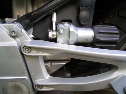

Kannst du mir ein Bild senden, wo ich das Handrad mit Schlauch am günstigsten plaziere?
Soweit ich gelesen habe, haben einige das Teil unter der Seitenverkleidung.
Dies kommt für mich aber nicht in Frage, da ich heufig wechseln muss (allein, mit Sozi)

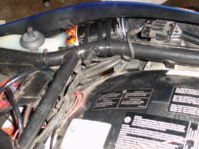

Das bringt dir nichts. Ich habe mir etwas angefertigt und es auf die Fahrerseite gelegt. Schau einfach wo des es gut plaziert bekommst. Achte auf eine Schlauchverlegung ohne Knick- und Scheuerstellen und dort wo du gut hinkommst. Bei mir ist der Unterschied zwischen alleine und zu 2, 1,5 Umdrehungen von insgesamt ca. 7. Es ist also nicht so wild bei mir. Bei dir kann es anderst sein
