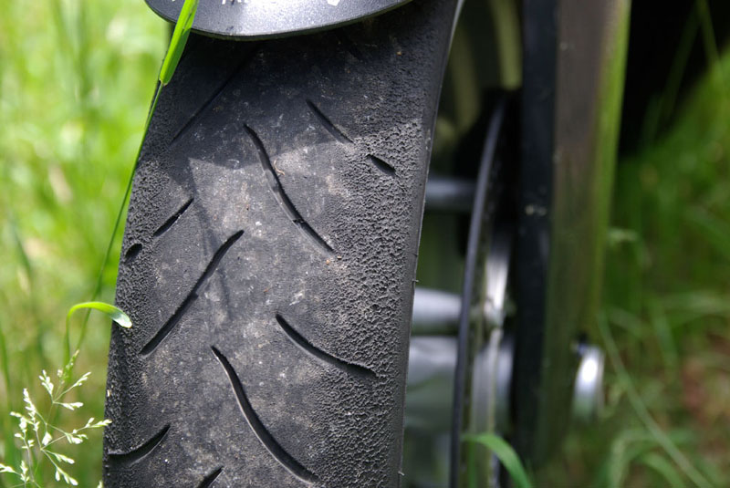

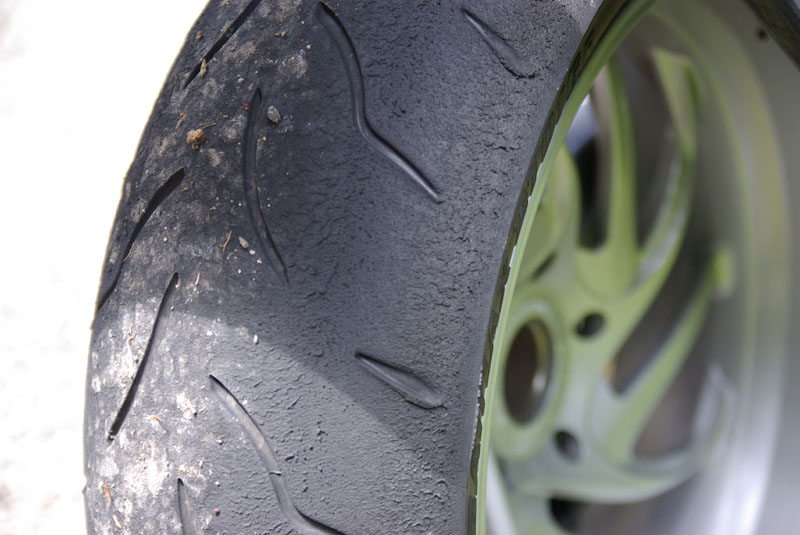

Hallo!
Nachdem ich im Mai den BT016 knapp 1000 km durch die Vogesen gescheucht habe, sah das Pärchen so aus:
http://s3.directupload.net/images/08073 ... zabbfd.jpg
(Bilder anklicken zum vergrößern)
http://s8.directupload.net/images/08073 ... e2m8e5.jpg
Die gesamte Laufleistung war nur etwa 2700km. An den Laufflächen war das Graining überdeutlich, die Gummiwürstchen konnte man mit der Hand abzupfen.
Zur Haftung kann ich nur sagen, daß die in allen Bereichen absolut top war. Auch bei Nässe. Es hatte im Elsass mehrmals richtig geschüttet.... Null Rutscher!
Die Reifen ließ ich durch Bridgestone überprüfen, worauf die Antwort sinngemäß war:
Der Verschleiß ist stark von der Fahrweise, Luftdruck, Fahrbahnbeschaffenheit und Fahrzeug abhängig. Bezüglich der Kerbfestigkeit lagen die reklamierten Reifen in der Tolleranz. Was man auf den Bildern nur erahnen kann: Beim Vorderrad (Bild unten) zog sich der Gummi geschmolzen über das Profil.
Was wie total abgefahren an der Flanke aussieht, ist also "Zugeschmolzen".
Also fahre ich zu wild für den "Hypersport"? :oops:
Oder ist´s der "Killerasphalt"? :roll:
Ein wenig mehr Laufleistung hätte ich mir dann doch gewünscht. Trotzdem - Ein Toller, superschneller Reifen mit ultimativem Gripp.
