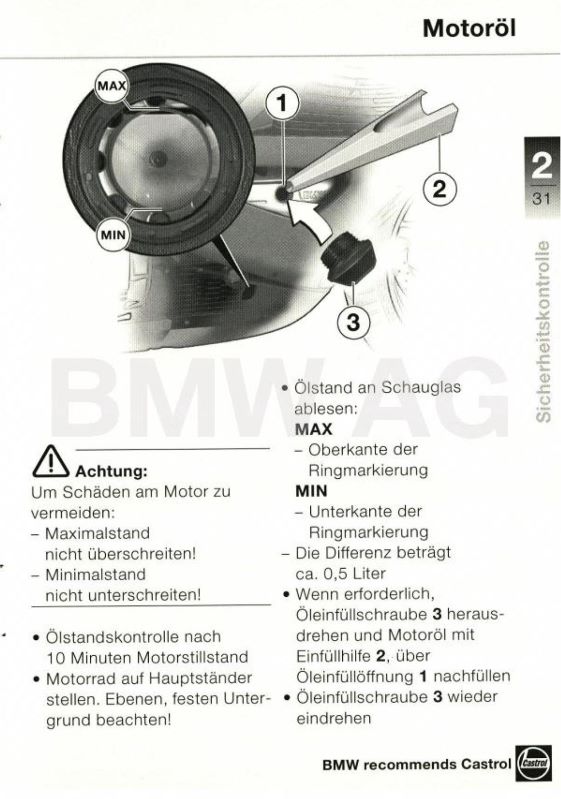

Man könnte ja einfach gemäß Handbuch vorgehen, bevor man den hier zum Teil beschriebenen Mist nachmacht…
Oberer Rand des Schauglases bei kaltem Motor auf dem Haupständer ist definitiv nicht der korrekte Ölstand.

Franken Wolfi hat geschrieben: 3. September 2021, 20:12 Korrekter Ölstand ist oben am Schauglas wenn sie auf dem Hauptständer steht.
@Franken Wolfi : das ist nicht der korrekte Ölstand! Alle liegenden 3- und 4 Zylinder von BMW haben einen korrekten Ölstand im kalten Zustand gemeinsam:Hartmut05 hat geschrieben: 4. September 2021, 00:26 Man könnte ja einfach gemäß Handbuch vorgehen, bevor man den hier zum Teil beschriebenen Mist nachmacht…
Mitte Schauglas
Nix anderes.

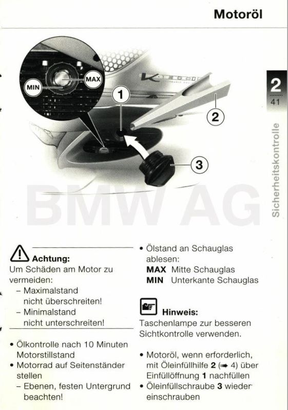

Ölstandskontrolle frühestens 10 Minuten nach Probelauf/-fahrt durchführen, auf Hauptständer abstellen und Ölstand kontrollieren, ggf. nachfüllen.
Obere Ringmarkierung .......................................... MAX
Untere Ringmarkierung ......................................... MIN
Hinweis: Steht das Fahrzeug auf dem Seitenständer, entspricht mitte Schauglas dem Füllstand MAX.

Maximaler und minimaler Ölstand sind richtig angegeben. Der optimale Ölstand ist jedoch Mitte Schauglas. Betrachte dies als korrekt.
Alle erfahrenen Schrauber und guten BMW-Werkstätten füllen auch nur soviel ein.

… und oberer Rand des Schauglases ist nochmal ein ordentlicher Schluck mehr, als das Maximum bei der oberen Ringmarkierung!
Wenn man dann auch noch bei kaltem Motor bis dahin auffüllt, hat man definitiv zu viel drin.
Aus Mitte Schauglas bei kaltem Motor auf dem Hauptständer wird nämlich bei Betriebstemperatur ohnehin maximaler Stand.

Beide Lager haben recht
Bei der "LT" wird lt. BA der Ölstand anders kontrolliert als bei den "RS"-Modellen. Einmal auf dem Seitenständer und das Maximum ist Mitte Schauglas (LT) und einmal auf dem Hauptständer (RS), dann ist das Maximum oberer Ring (Optimum Mitte Ring!!!).
Also liegt das Optimum bei der "LT" irgendwo zwischen Mitte und Unterkante Ring wenn sie auf dem Seitenständer steht, richtig?
